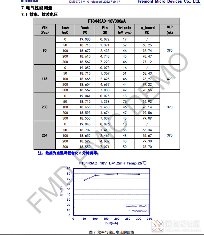

全电压输入范围:90Vac~264Vac 50/60Hz效率: 78.56%@115/230Vac 满载
纹波:<100mV@115/230Vac 满载V
静态功耗:<80m @230Vac

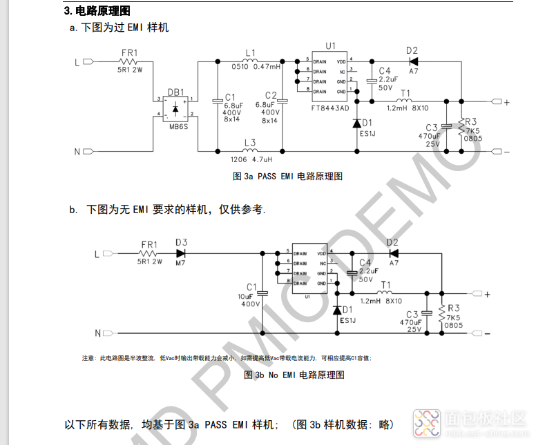

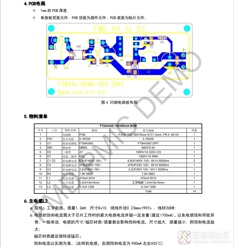

BUCK 结构,使用工字电感,外围元件数量少,成本低
内部集成高压启动,起机时间短(典型 50ms),优越的动态响应
DIP7 封装,内置 650V 高压 MOS,可靠性高具有过压、欠压、过温、过流、输出短路保护等功能。

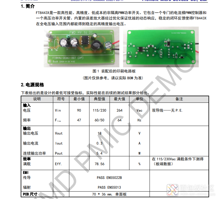

FT8443X,FT8443AD是一款高性能、高精度、低成本的非隔离PWIM功率开关。它包含一个专门的电流模PWM控制器和一个高压功率开关管。内置的误差放大器经过优化保证优越的动态响应,稳定的闭环反馈使得FT8443X在全电压输入范围内都能得到稳定的高精度输出电压。
