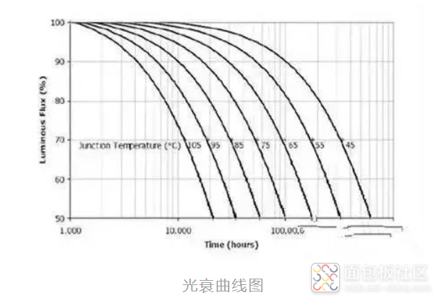

1. 结温:结温是指LED芯片PN结的温度,它是影响LED光衰的最主要因素。高结温会加速LED材料的老化,导致光衰加速。实验数据显示,结温每降低10°C,LED的寿命可以延长一倍。

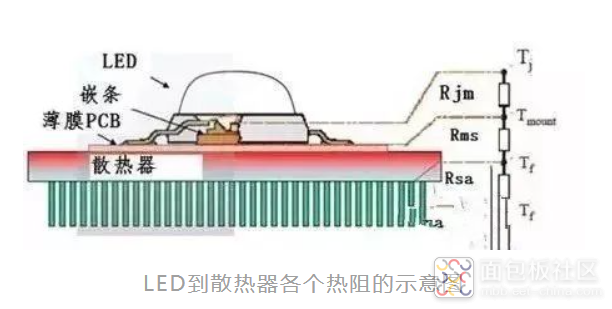

结温的测量对于评估LED的寿命和性能至关重要。由于结温位于LED内部,通常需要通过间接方法进行测量。一种常见的方法是通过测量LED外壳的温度,然后结合热阻参数来推算结温。此外,还可以通过测量LED的电压变化来间接测量结温,因为LED的伏安特性具有温度系数,可以通过电压变化来推算结温。

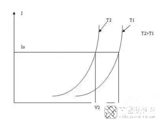

LED伏安特性的温度系数
LED的伏安特性随温度变化而变化,这种变化可以用来计算LED的温度系数。不同材料的LED具有不同的温度系数,通常可以在LED厂家提供的数据表中找到这些信息。通过测量LED在不同温度下的伏安特性,可以确定其温度系数,进而推算结温。
