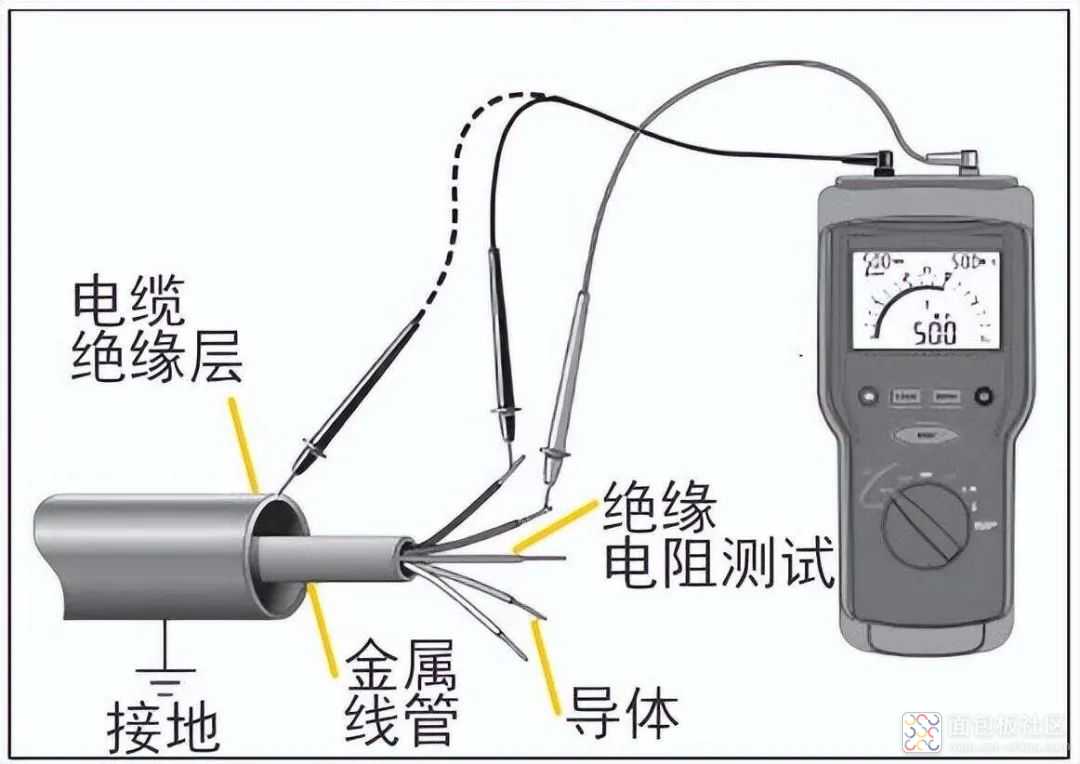

1.绝缘电阻测试
绝缘电阻测试是检验绝缘材料或电工设备绝缘结构介电强度的重要试验方法。其核心在于通过测量设备或电路中的绝缘电阻值来评估绝缘性能。在测试过程中,将一个标准的直流电压施加在设备绝缘材料上,测量电流流过的电阻值。
通常情况下,绝缘电阻值越大,表明设备的绝缘性能越好。这一测试广泛应用于设备的建立阶段、定期维护以及故障排查时,以确保设备的安全运行。
