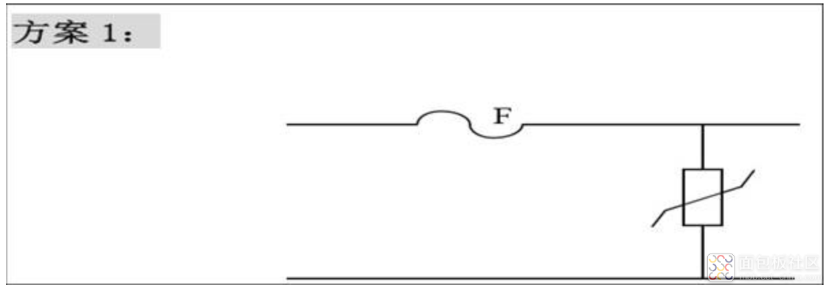

首先,从安规角度来说,保险丝和压敏电阻必须要经过安规认证,但是,压敏电阻在保险丝前面或后面,安规并没有要求,这两种方式都可以通过安规测试,只不过保险丝在UL测试中不允许炸裂,如果炸裂加保险套管或热缩套管都是没有用的,此时需要使用陶瓷管的保险丝。你的问题从防雷角度来阐述,可能更恰当一点,也更容易理解。在保险丝和压敏电阻联合使用的设计中,保险丝要实现两个作用,一个是防止压敏电阻失效而引起的短路,另一个防止过载或电路异常,在这两种情况下,保险丝都能及时动作,切断电路,起到保护作用。
但是,防雷中特殊在普通保险丝不能承受浪涌等瞬态的大电流,因此防雷时必须使用慢熔性保险丝,有下面三种方案:
这种方案优点是只需要一个保险丝,但是,防雷时需要考虑保险丝的I2T,即公称熔化热,防雷等级越高,需要的工称熔化热就要大,相应的,保险丝的额定通流也增大,此时同时需要考虑电路过载,通常负载电流大于1A时,保险丝额定通流量要求取2~3倍负载电流,如果兼顾防雷,那么此时这个保险丝的额定通流势必可能很大,那么将对电路过载防护失去作用,因此,这种方案在防雷等级较高且电路额定电流较小时是有缺陷的;

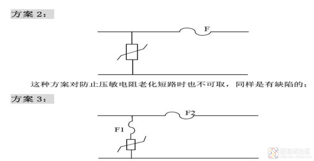

这种方案用到2个保险丝F1和F2,其中F1和压敏电阻串联,用来防止压敏电阻失效而短路,因为也要通过雷击大电流,因此,通常选用慢融性保险丝,另外因为其不承担过载短路的作用,所以,公称熔化热可以随防护等级而选;而F2是用来防止过载,选用快熔性保险丝,因为不承担浪涌电流,所以不用考虑公称熔化热,此时可以根据负载额定电流选择合适的保险丝。
但是将压敏与保险丝串联这种方式并不彻底,对于小电流失效如压敏电阻老化失效,此时温升缓慢,保险管对于压敏失效具有较好的保护效果,但是对于大电流如暂态过电压引起的压敏失效,此时温升很快,由于保险丝与压敏电阻之间的热传导存在一定的介质,极有可能导致压敏电阻先燃烧而保险丝后断开的情况,因此业内开发了一种将温度保险丝集成进压敏电阻的新产品,即热脱扣压敏电阻,内置合金型温度保险丝,从而实现当温度过高时切断电路的功能。
在一般设计时,我们推荐选择方案三,当然,具体要根据负载额定电流选择,也有可能会选择方案一。
