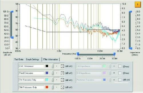

在标准电磁兼容性测试实验室可得到设备的总干扰情况,但无法了解设备的共模干扰和差模干扰特性。为了在测量中分辨共模或者差模干扰信号,通用的仪器是很难实现的。使用专用的传导测试仪,可获得设备的总干扰、共模干扰和差模干扰。测试结果如图3所示。
图2 传统测试仪获得的总干扰、共模干扰和差模干扰

在对某产品进行了干扰特性和阻抗特性测试后,需要解决一个低于5MHz的低频干扰问题。专用滤 波器设计软件结合前面得到的测试数据给出了滤波器的元件参数:包括470nF的X电容器,2.2nF的Y电容器和15.1mH的共模电感。但是有经验的滤 波器设计人员认为采用一个13.5mH共模电感的滤波器是足够了。使用一个13.5mH包括额外高频组件的滤波器的发射情况如图4所示。
图4 最小15mH的系统使用和18mH时的测试结果
为了验证软件的设计数据,将470nF、2.2nF和18mH的非定制的滤波器迅速连接到系统中,获得中心频率小于5MHz,并且无需高频滤波器。结果清楚地表明,最小15mH的限制是合适的。
