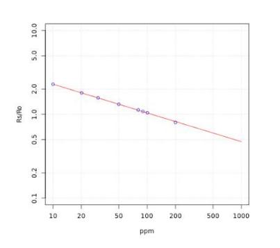

精确度的确定要有标准,如果你想校准气体传感器,你需要找到一个用来校准它们的标准。而不是在手中的气体传感器上不停的做文章,Davide找不到各种浓度的标准测试气体,所以他避重就轻:先在传感器的Datasheet上找到传感器的理想状态曲线,并以此作为标准进行校正。
这些数字使用R语言进行处理,并和实际的传感器进行校对。这样,他就能够从中得到在不同的条件下应该对传感器进行校正的补偿值的大小。在测试这些传感器时,他发现湿度、温度和气体浓度之间有较高的相关性,这是使用传感器的人们所期望的。
