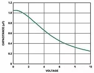

图4所示为采用0402封装的1 μF、10 V X5R电容与偏置电压之间的关系。电容的封装尺寸和电压额定值对其电压稳定性影响极大。一般而言,封装尺寸越大或电压额定值越高,电压稳定性也就越好。X5R电介质的温度变化率在-40℃至+85°C温度范围内为±15%,与封装或电压额定值没有函数关系。
图4. 电容与电压的特性关系
