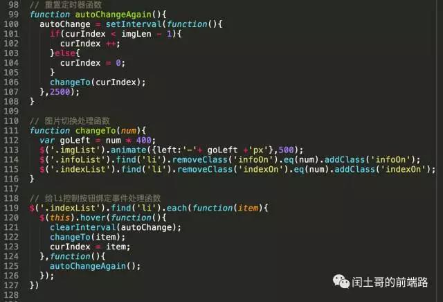

  页面已经构建完毕,接下来就是JQ的操作。我们直接贴出代码:
  在这段代码中,我们先是用变量存储了当前索引值和图片总数,然后定义了一个定时器seInterval函数,里面的逻辑是,如果当前index值小于图片总数减一,就让它自增++;如果大于的话,就让当前index值初始化为0。
  然后为左右箭头添加了hover和click事件,在这里调用了两个函数,一个是重置定时器函数autoChangeAgain(),一个是图片切换处理函数changeTo()。当点击左右箭头或者是自动轮播的时候,我们都会调用animate()函数,通过修改left 值产生动态滚动的效果。最后就是给li控制按钮(小圆点或者是小长条)绑定事件处理函数,当鼠标移入清除定时器,反之则启动定时器。
  大概的原理便是如此,所以说,轮播图最简单也最困难,图要张张轮着播,还要丝滑无缝隙。自此,我才明白了,面试官为何会让应聘者二话不说,先来写一个轮播图效果,因为麻雀虽小,五脏俱全,这里面涉及到了很多知识点,如果你能写出来,证明你对JQ的API的熟练程度还是可以的,而且也有一定的逻辑性。起码从侧面反映出,你是一个合格的初级前端攻城狮。
