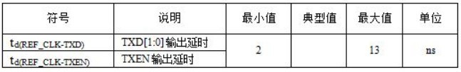

RMII接口也是常用的百兆以太网PHY芯片与MAC间的接口。表5是某百兆PHY的时序参数表,表6和表7分别是某MPU内部MAC的时序参数表。
表5 某PHY芯片的时序参数表
表6 某MPU内MAC RX通道时序参数表
表7 某MPU内MAC TX通道时序参数表
该MPU内MAC在RMII模式时,不支持时钟输出,同时PHY要求时钟信号为输入。该MPU配合PHY工作在RMII模式下,需要外部使用一颗符合双方精度要求的50MHz振荡器,来为双方提供时钟基准。
