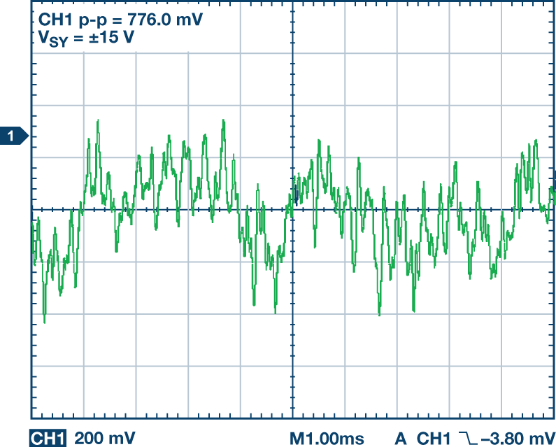

  比较若干运算放大器的噪声密度曲线之后,可以得知每种产品的1/f转折频率是不同的。为了便于比较器件,当测量各器件的噪声时,我们需要使用相同带宽。针对低频电压噪声,标准规格是0.1 Hz至10 Hz峰峰值噪声。对于运算放大器,0.1 Hz至10 Hz噪声可利用图2所示电路来测量。
图2.低频噪声测量
  运算放大器放在为单位增益配置,同相输入端接地。运算放大器由双电源供电,这样输入端和输出端可以与地电位相同。
  有源滤波器模块限制所测量的噪声带宽,同时为来自运算放大器的噪声提供1000倍增益,从而确保来自待测器件的噪声是主要噪声源。运算放大器的失调不重要,因为滤波器输入为交流耦合。
  滤波器输出连接到示波器,并测量10秒的峰峰值电压,以确保捕捉到完整的0.1 Hz至10 Hz带宽(1/10秒 = 0.1 Hz)。示波器上显示的结果随后除以1000倍增益,以计算0.1 Hz至10 Hz噪声。图3显示了ADA4622-2的0.1 Hz至10 Hz噪声。ADA4622-2的0.1 Hz至10 Hz噪声非常低,典型值仅为0.75 μV p-p。
图3.0.1 Hz至10 Hz噪声,VSY = ±15 V,G = 1000
