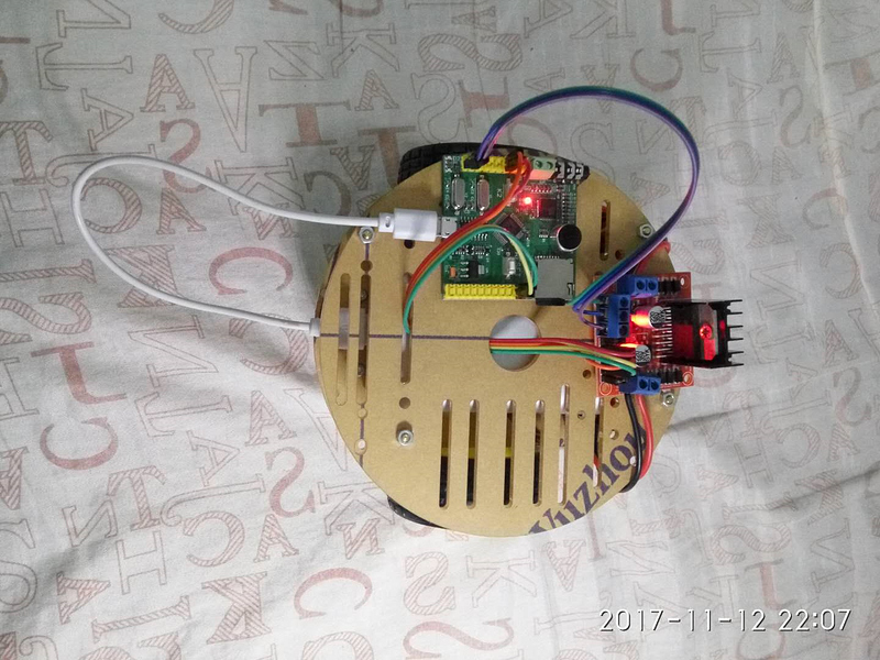

先来一张整体的图吧,哈哈

说一下我的控制系统吧,
供电:小米充电宝 10000MAh,输出2A
控制系统:STM32F103+LD3220语音识别模块,
驱动:L298N电机驱动模块
简单介绍一下系统的工作流程吧:
通过LD3220进行设定的关键字语音识别,识别出来给STM32输出一定的信号,单片机对不同的信号进行判断是什么命令,进行跳转给L298N输出不同的控制电平,驱动两个电机进行前进/后退/左转/右转/停止等操作,,,
L298N电机驱动模块
最后来一张控制电子系统的安装图吧,
