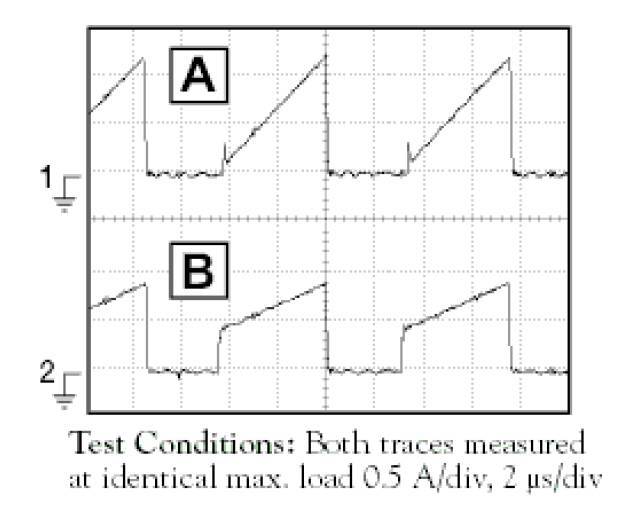

漏极电流波形A、B是在同一个电源但变压器原边电感量不同的条件下测量的。表1既包括有效电流和包括峰值电流。
a. 从(W、X、Y和Z)选出波形A、B的峰值电流值
b. 从(W、X、Y和Z)选出波形A、B的有效电流值
c. 峰值电流和有效电流中,哪一个对电源效率更重要?
参考答案:
a. 波形A 的峰值电流值Ipk= Y (1.2 A)。波形B 的峰值电流值Ipk= X (0.88 A)。
这可从波形图上直接测出。
b. 波形A的有效电流值 Irms= W (0.568 A)。波形B 的有效电流值Irms= Z (0.538 A)。

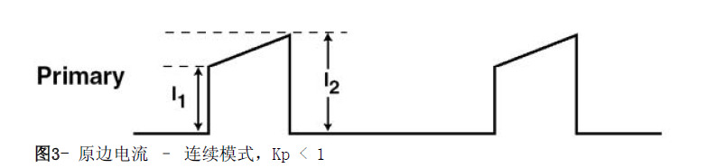

下述公式给出了原边电流在不连续模式或边界连续/不连续)状态下有效电流的计算方法:
下述公式给出了原边电流在连续模式状态下的有效电流计算方法:

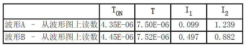

运用本公式和从原边电流波形测得数据,我们都可以计算出以上两个电流波型的有效电流值。请注意波形A是轻度连续 —— 这可以从波形A的非零初始电流值看出来。因此波形A和波形B都应该运用连续模式公式来计算有效值。
表2- 波形A、B - 测量数据
表3- 波形A、B - 计算值

a. 请将波形A和波形B与交叉调节性能数据(P和Q)相匹配。
b. 为什么原边电感量变化会引起交叉调节性能的变化?
表5- 从最小负载到最大负载的各种输出的调节百分比(±)
参考答案:
a. 波形A与交叉调节结果Q相配,波形B与交叉调节结果P相配。
b. 反(激)式变压器的原边电感量不仅决定工作模式,即是连续,或者是不连续,而且决定联系或不连续的程度。在给定的输出功率的情况下,以连续模式工作时(例如波形B)具有较低的峰值电流,这将改善交叉调节。

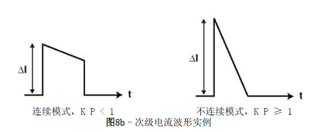

当主开关(SW1)接通时,磁化电感和原边漏感内的电流会同时增加。主开关关闭时,Lm两端的电压受到限制,同时原边漏感复位,,它的电流释放到主钳位电路(R1、C1和D1)中。一旦原边漏感回零,磁化电感内的余能会输送到次级回路内。由于这是一种反激式拓朴技术,次级绕阻电流在SW1关闭时(图b)从零开始增加,由于LS1和LS2之间的电流较大,所以在LS1和LS2上形成压降。此电压使各种输出之间产生误差,输出取决于次级极限电流,进而取决于输出负载和工作模式。由于连续模式设计具有较低的次级峰值电流,这种误差可以降低到最小因而交叉调整率得到改善
