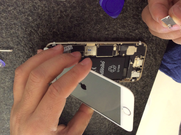

之前看过iPhone的拆解图,感觉内部布局非常清爽,于是大胆的在淘宝买一块第三方认证的电池,卖家送了一堆小工具,我开始动手了。
如果不是看说明,还真不知道iPhone是靠底部两颗螺丝打开的。
拧开螺丝后,靠卖家附送的吸盘+拨片,很容易能打开屏幕:
