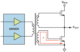

接下来,我们来看看通过变压器耦合实现电流隔离的电路。这些电路的传播延迟较低、时序特性更精确,与光耦合器相比,具有速度优势。在图3中,采用的是一个脉冲变压器,其工作速度可以达到半桥栅极驱动器应用通常所需的水平(最高1 MHz)。栅极驱动器IC可用于提供容性MOSFET栅极充电所需的高电流。在此,栅极驱动器以差分方式驱动脉冲变压器的原边,两个副边绕组驱动半桥的各个栅极。在这种应用中,脉冲变压器具有显著优势,不需要用隔离式电源来驱动副边MOSFET。
图3. 脉冲变压器半桥栅极驱动器
然而,当感应线圈中流动的较大瞬态栅极驱动电流导致振铃时,就可能出现问题。结果可能使栅极不合需要地开启和关闭,从而损坏MOSFET。脉冲变压器的另一个局限在于,它们在要求信号占空比在50%以上的应用中可能表现欠佳。这是由于脉冲变压器只能提供交流信号,而且铁芯磁通量必须每半个周期复位一次以维持伏秒平衡。最后一点不足:脉冲变压器的磁芯和隔离式绕组需要相对较大的封装,再加上驱动器IC和其他分立式元件,最终形成的解决方案可能尺寸过大,无法适应许多高密度应用。

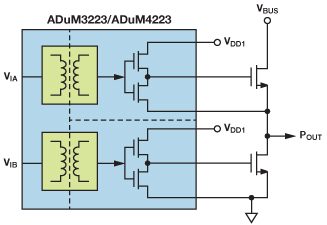

如图5所示,数字隔离器消除了光耦合器中使用的LED以及与之相关的老化问题,而且功耗更低、可靠性更高。输入与输出以及输出与输出之间提供电流隔离(虚线),以消除高端-低端的交互作用。输出驱动器通过低输出阻抗降低导通损耗,同时通过快速开关时间降低开关损耗。
图5. 采用数字隔离的4 A栅极驱动器
与光耦合器设计不同,高端和低端数字隔离器以单个集成电路为基础制造而成,其输出天生匹配,具有更高的效率。请注意,图1所示高压栅极驱动器集成电路会增加电平转换电路中的传播延迟,因而不能像数字隔离器一样实现通道间时序特性的匹配。另外,在单个IC封装中同时集成栅极驱动器和隔离机制可以最大限度地减小解决方案的尺寸。

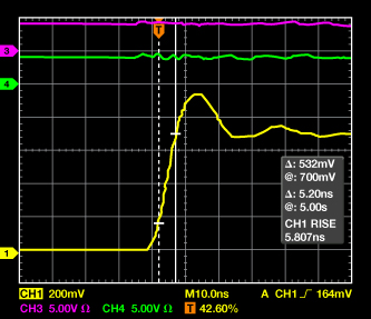

数字隔离器可以向其接收器提供更高的信号电平,并能承受极高的共模瞬变而不会导致数据错误。作为四端差分器件,基于变压器的隔离器可向信号提供低差分阻抗,向噪声提供高共模阻抗,从而实现出色的CMTI性能。另一方面,利用容性耦合形成不断变化的电场并在隔离栅上传输数据的数字隔离器是双端器件,因而噪声和信号共用一个传输路径。对于双端器件,信号频率需要远高于预期的噪声频率,以便隔离栅电容对信号提供低阻抗,而对噪声提供高阻抗。当共模噪声电平大到足以淹没信号时,则可能扰乱隔离器输出端的数据。图6所示为基于电容的隔离器中发生数据扰乱示例,其中,输出信号(通道4,绿线)在仅10 kV/μs的共模瞬变过程中下降了6 ns,造成毛刺。

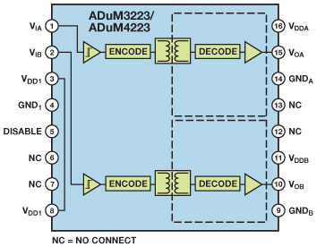

The ADuM3223/ADuM4223隔离式半桥栅极驱动器(如图8所示)采用 iCoupler®技术以独立的隔离式输出来驱动电机控制、开关电源和工业逆变器中所使用的高端和低端IGBT及MOSFET器件的栅极。这些隔离组件集高速CMOS与单芯片变压器技术于一体,可提供精密时序、高可靠性以及优于光耦合器或脉冲变压器的整体性能。相对于输入,各路输出的持续工作电压最高可达565VPEAK,因而支持低端切换至负电压。高端与低端之间的差分电压最高可达700 VPEAK。输出开关频率最高可达1 MHz,可提供4 A的峰值电流。CMOS兼容型输入可提供50 kV/μs的共模瞬变抗扰度。驱动器采用3.0 V至5.5 V的输入电源,可兼容低电压系统。其额定工作温度范围为–40°C至+125°C,采用16引脚SOIC封装。ADuM3223的千片订量报价为1.70美元/片,采用窄体设计,可提供3 kV rms的隔离能力。ADuM4223的千片订量报价为2.03美元/片,采用宽体设计,可提供5 kV rms的隔离能力。
