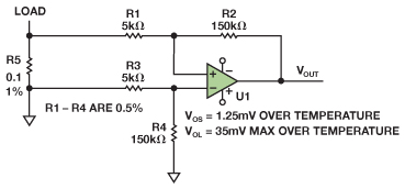

第一个次优设计如图 2 所示。该设计为采用OP291 的低端电流检测应用。R1 至R4 为分立式 0.5%电阻。由Pallás-Areny文章中的公式可知,最佳CMR为 64 dB。幸运的是,共模电压离接地很近,因此CMR并非该应用中主要误差源。具有 1%容差的电流检测电阻会产生 1%误差,但该初始容差可以校准或调整。然而,由于工作范围超过 80°C,因此必须考虑电阻的温度系数。
图 2. 具有高噪声增益的低端检测
针对极低的分流电阻值,应使用 4 引脚开尔文检测电阻。采用高精度 0.1 Ω电阻,并以几十分之一英寸的PCB走线直接连接该电阻很容易增加 10 mΩ,导致 10%以上的误差。但误差会更大,因为PCB上的铜走线温度系数超过 3000 ppm。
分流电阻值必须仔细选择。数值更高则产生更大的信号。这是好事,但功耗(I2R) 也会随之增加,可能高达数瓦。采用较小的数值(mΩ级别),则线路和PCB走线的寄生电阻可能会导致较 大的误差。通常使用开尔文检测来降低这些误差。可以使用一个特殊的四端电阻(比如Ohmite LVK系列),或者对PCB布局进行优化以使用标准电阻。若数值极小,可以使用PCB 走线,但这样不会很精确。
商用四端电阻(比如Ohmite或Vishay的产品)可能需要数美元或更昂贵,才能提供 0.1%容差和极低温度系数。进行完整的误差预算分析可以显示如何在成本增加最少的情况下改善精度。
有关无电流流过检测电阻却具有较大失调(31mV)的问题,是"轨到轨"运算放大器无法一路摆动到负电源轨(接地)引起 的。术语"轨到轨"具有误导性:输出将会靠近电源轨——比经典发射极跟随器的输出级要近得多——但永远不会真正到达电源轨。轨到轨运算放大器具有最小输出电压VOL,数值等于VCE(SAT)或RDS(ON)× ILOAD。若失调电压等于 1.25 mV,噪声增益等于 30,则输出等于:1.25 mV × 30 = ±37.5 mV(由于存在VOS,加上VOL导致的 35 mV)。根据VOS极性不同,无负载电流的情况下输出可能高达 72.5 mV。若VOS 最大值为 30µV,且VOL 最大值为 8 mV,则现代零漂移放大器(如AD8539)可将总误差降低至主要由检测电阻所导致的水平。

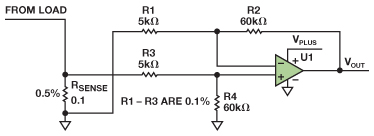

另一个示例如图 3 所示。该示例具有较低的噪声增益,但它使 用 3 mV失调、10-µV/°C失调漂移和 79 dB CMR的低精度四通道运算放大器。在 0 A至 3.6 A范围内,要求达到±5 mA精度。若采用±0.5%检测电阻,则要求的±0.14%精度便无法实现。若使用 100 mΩ电阻,则±5 mA电流可产生±500 µV压降。不幸的是,运算放大器随温度变化的失调电压要比测量值大十倍。哪怕VOS调整为零,50°C的温度变化就会耗尽全部误差预算。若噪声增益为 13,则VOS的任何变化都将扩大 13 倍。为了改善性能,应使用零漂移运算放大器(比如AD8638, ADA4051, 或ADA4528、薄膜电阻阵列以及精度更高的检测电阻。

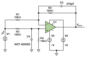

单电容滚降
图 5 中的示例稍为复杂。目前为止,所有的等式都针对电阻而言;但更准确的做法是,它们应当将阻抗考虑在内。在加入电容的情况下(无论是故意添加的电容或是寄生电容),交流CMRR均取决于目标频率下的阻抗比。若要滚降该示例中的频率响应,则可在反馈电阻两端添加电容C2,如通常会在反相运算放大器配置中做的那样。
图 5. 尝试创建低通响应
如需匹配阻抗比Z1 = Z3 和Z2 = Z4,就必须添加电容C4。市场上很容易就能买到 0.1%或更好的电阻,但哪怕是 0.5%的电容售价都要高于 1 美元。极低频率下的阻抗可能无关紧要,但电 容容差或PCB布局产生的两个运算放大器输入端 0.5 pF的差额可导致 10 kHz时交流CMR下降 6 dB。这在使用开关稳压器时显得尤为重要。
