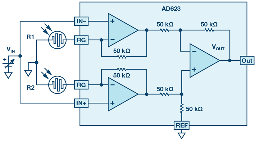

图1中的电路就是解决此问题的一种简单但有效的方法,其使用带电阻增益控制功能的仪表放大器。
图1. 测量相对光强度的简单电路请注意,该电路中有两个特殊电阻R1和R2。R1 (LDR1)测量两个光源的亮度。

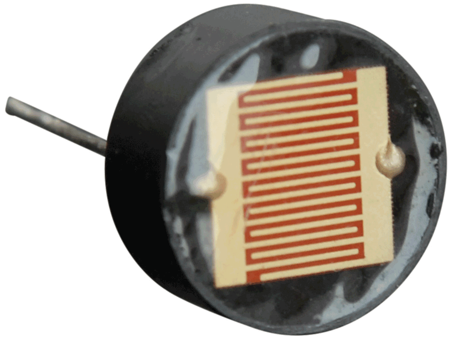

何谓LDR?该术语表示光敏电阻。它是一种无源电子元件,带有一个电阻,其阻值依据光强度而变化。光敏电阻有不同形状和颜色,适用于许多电子电路,尤其是报警器、开关器件、时钟和路灯。
一般来说,LDR的电阻在黑暗中非常高,几乎高达1 MΩ,但当光线照在LDR上时,其电阻降至几kΩ(10 lux时为10kΩ至20kΩ,100 lux时为2kΩ至4kΩ),具体情况视型号而定。
此原理图使用的LDR来自RadioShack(产品型号276-1657)。
图2. RadioShack产品型号276-1657图1中的原理图采用AD623和两个LDR。作为主传感器的光敏电阻R1是参考点光源。它用作光强度的基准,位于控制室中。若要比较两个以上的光源,则在每次比较时都应使用此光源作为基准。这种比较可以在晚上或白天进行。请记住,电阻发生变化需要8毫秒到12毫秒。电阻恢复到初始值也需要几秒钟。
该设计非常简单。系统电源为±5 V,两个输入端的输入电压为VIN。因此,每个光敏电阻的一端有相同电压,另一端接地。如果相同量的光照在两个光敏电阻上,其间的电流差将为零,因为其电阻相等。结果是输出电压为零伏。当两个房间的照明不均匀时,两个光源的强度之间存在差异,这会在系统输出端产生电压。该电压的极性指示哪个房间更亮。如果输出电压为正,则意味着照在LDR2上的光线较多,反之亦然。

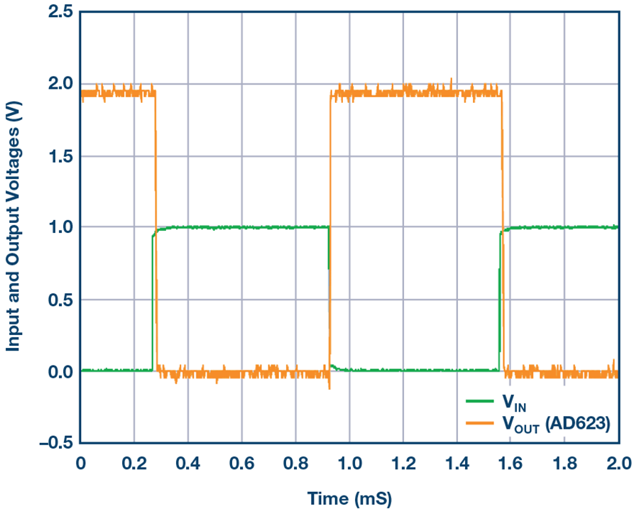

图3为输出波形的示波器图。输入电压为1 V p-p方波,频率为1 kHz,输出(约2 V)表明2号房间中的光源更亮。
图3. 输出电压指示相对光强度在本文的电路中,AD623的输出端有两个LED。当输出为正(光源2更亮)时,正极连接到输出的红光LED将开启,而当光源1更亮时,正极接地的黄光LED将开启。请注意,LED的亮度表示房间相对强度的幅度水平。
当两个房间看起来同样明亮时,其照度相等,输出为0 V,两个LED均关闭。
电路输出端的电压为:
