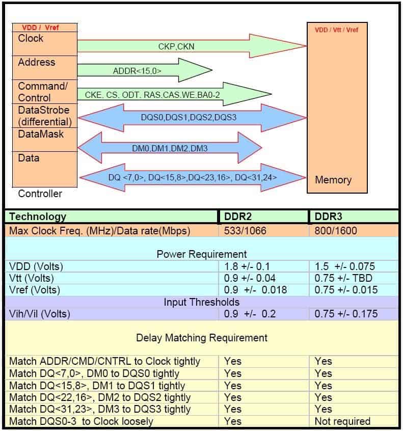

表1显示了DDR2和DDR3所具有的共有技术要求和专有的技术要求。

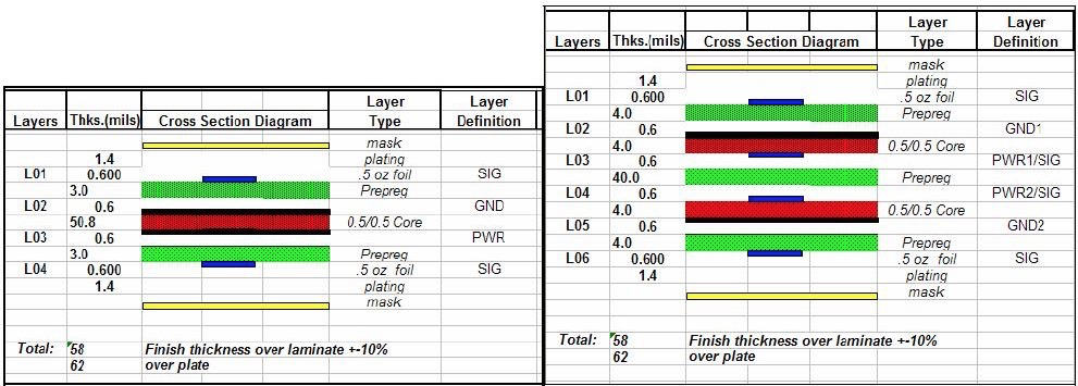

对于一块受PCB层数约束的基板(如4层板)来说,其所有的信号线只能走在TOP和BOTTOM层,中间的两层,其中一层为GND平面层,而另一层为 VDD 平面层,Vtt和Vref在VDD平面层布线。而当使用6层来走线时,设计一种专用拓扑结构变得更加容易,同时由于Power层和GND层的间距变小了,从而提高了PI。

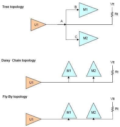

3. 互联通路拓扑对于DDR2和DDR3,其中信号DQ、DM和DQS都是点对点的互联方式,所以不需要任何的拓扑结构,然而列外的是,在multi-rank DIMMs(Dual In Line Memory Modules)的设计中并不是这样的。在点对点的方式时,可以很容易的通过ODT的阻抗设置来做到阻抗匹配,从而实现其波形完整性。而对于 ADDR/CMD/CNTRL和一些时钟信号,它们都是需要多点互联的,所以需要选择一个合适的拓扑结构,图2列出了一些相关的拓扑结构,其中Fly- By拓扑结构是一种特殊的菊花链,它不需要很长的连线,甚至有时不需要短线(Stub)。
对于DDR3,这些所有的拓扑结构都是适用的,然而前提条件是走线要尽可能的短。Fly-By拓扑结构在处理噪声方面,具有很好的波形完整性,然而在一个4 层板上很难实现,需要6层板以上,而菊花链式拓扑结构在一个4层板上是容易实现的。另外,树形拓扑结构要求AB的长度和AC的长度非常接近(如图2)。考虑到波形的完整性,以及尽可能的提高分支的走线长度,同事又要满足板层的约束要求,在基于4层板的DDR3设计中,最合理的拓扑结构就是带有最少短线(Stub)的菊花链式拓扑结构。
对于DDR2-800,这所有的拓扑结构都适用,只是有少许的差别。然而,菊花链式拓扑结构被证明在SI方面是具有优势的。

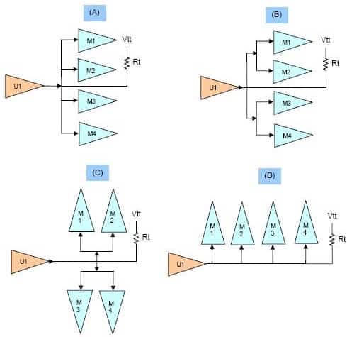

对于超过两片的SDRAM,通常,是根据器件的摆放方式不同而选择相应的拓扑结构。图3显示了不同摆放方式而特殊设计的拓扑结构,在这些拓扑结构中,只有A和 D是最适合4层板的PCB设计。然而,对于DDR2-800,所列的这些拓扑结构都能满足其波形的完整性,而在DDR3的设计中,特别是在1600 Mbps时,则只有D是满足设计的。

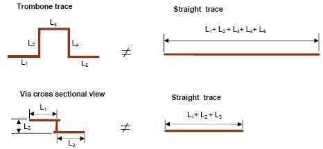

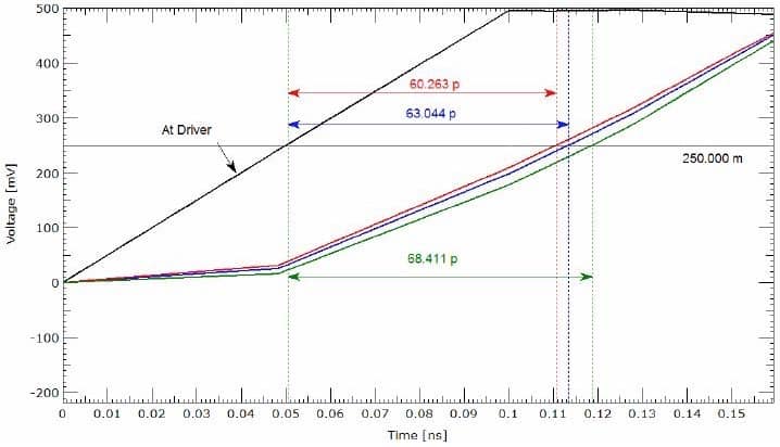

在做到时延的匹配时,往往会在布线时采用trombone方式走线,另外,在布线时难免会有切换板层的时候,此时就会添加一些过孔。不幸的是,但所有这些弯曲的走线和带过孔的走线,将它们拉直变为等长度理想走线时,此时它们的时延是不等的,如图4所示。
显然,上面讲到的trombone方式在时延方面同直走线的不对等是很好理解的,而带过孔的走线就更加明显了。在中心线长度对等的情况下,trombone 走线的时延比直走线的实际延时是要来的小的,而对于带有过孔的走线,时延是要来的大的。这种时延的产生,这里有两种方法去解决它。一种方法是,只需要在 EDA工具里进行精确的时延匹配计算,然后控制走线的长度就可以了。而另一种方法是在可接受的范围内,减少不匹配度。

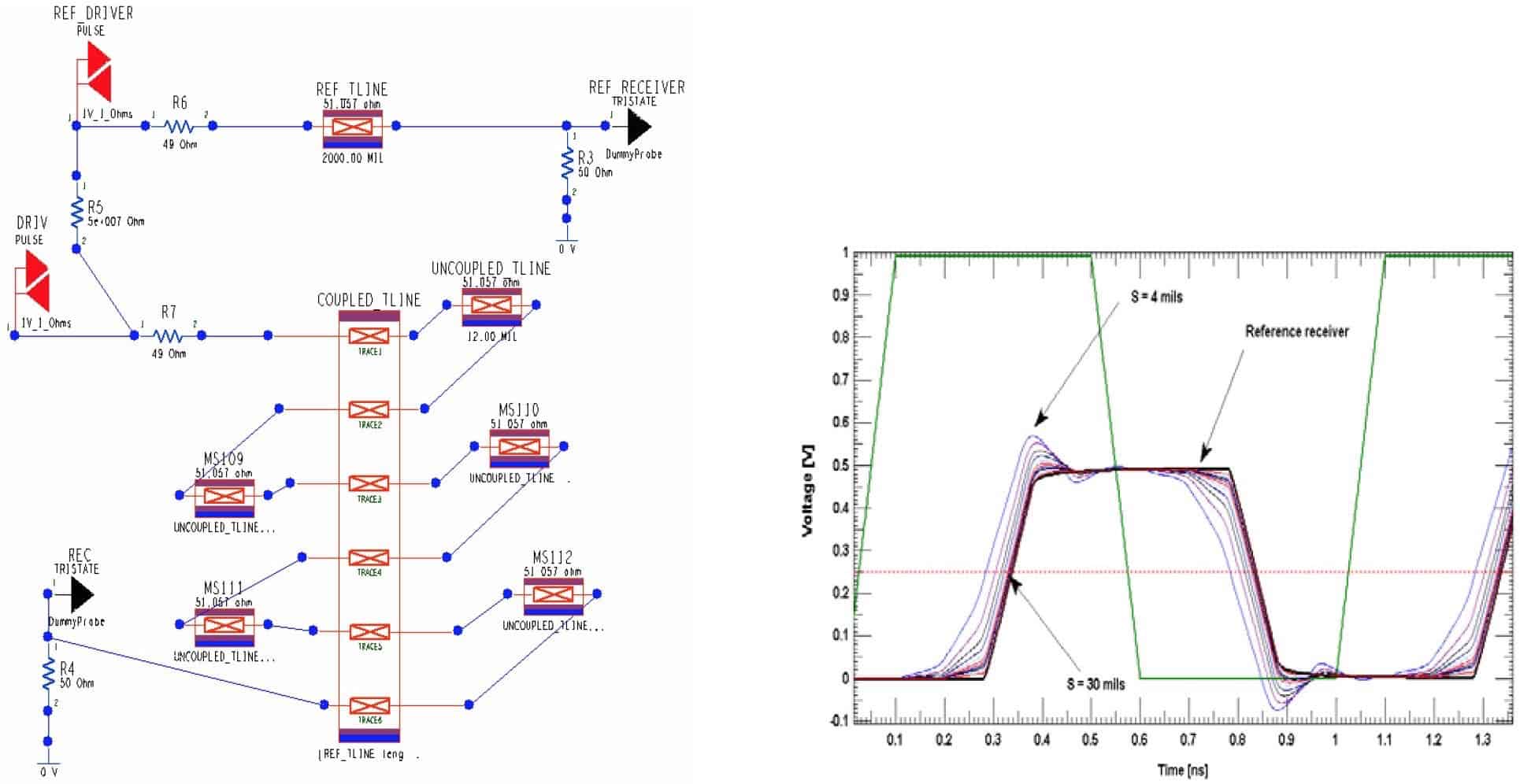

对于trombone线,时延的不对等可以通过增大L3的长度而降低,因为并行线间会存在耦合,其详细的结果,可以通过SigXP仿真清楚的看出,如图 5,L3(图中的S)长度的不同,其结果会有不同的时延,尽可能的加长S的长度,则可以更好的降低时延的不对等。对于微带线来说,L3大于7倍的走线到地的距离是必须的。
trombone线的时延是受到其并行走线之间的耦合而影响,一种在不需要提高其间距的情况下,并且能降低耦合的程度的方法是采用saw tooth线。显然,saw tooth线比trombone线具有更好的效果,但是,它需要更多的空间。由于各种可能造成时延不同的原因,所以,在实际的设计时,要借助于CAD工具进行严格的计算,从而控制走线的时延匹配。考虑到在图2中6层板上的过孔的因素,当一个地过孔靠近信号过孔放置时,则在时延方面的影响是必须要考虑的。先举个例子,在TOP层的微带线长度是 150 mils,BOTTOM层的微带线也是150 mils,线宽都为4 mils,且过孔的参数为:barrel diameter=”8mils”,pad diameter=”18mils”,anti-pad diameter=”26mils”。

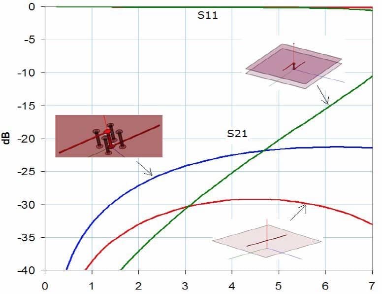

这里有三种方案进行对比考虑,一种是,通过过孔互联的这个过孔附近没有任何地过孔,那么,其返回路径只能通过离此过孔250 mils的PCB边缘来提供;第二种是,一根长达362 mils的微带线;第三种是,在一个信号线的四周有四个地过孔环绕着。图6显示了带有60 Ohm的常规线的S-Parameters,从图中可以看出,带有四个地过孔环绕的信号过孔的S-Parameters就像一根连续的微带线,从而提高了 S21特性。由此可知,在信号过孔附近缺少返回路径的情况下,则此信号过孔会大大增高其阻抗。当今的高速系统里,在时延方面显得尤为重要。
现做一个测试电路,类似于图5,驱动源是一个线性的60 Ohms阻抗输出的梯形信号,信号的上升沿和下降沿均为100 ps,幅值为1V。此信号源按照图6的三种方式,且其端接一60 Ohms的负载,其激励为一800 MHz的周期信号。在0.5V这一点,我们观察从信号源到接收端之间的时间延迟,显示出来它们之间的时延差异。其结果如图7所示,在图中只显示了信号的上升沿,从这图中可以很明显的看出,带有四个地过孔环绕的过孔时延同直线相比只有3 ps,而在没有地过孔环绕的情况下,其时延是8 ps。由此可知,在信号过孔的周围增加地过孔的密度是有帮助的。然而,在4层板的PCB里,这个就显得不是完全的可行性,由于其信号线是靠近电源平面的,这就使得信号的返回路径是由它们之间的耦合程度来决定的。所以,在4层的PCB设计时,为符合电源完整性(power integrity)要求,对其耦合程度的控制是相当重要的。

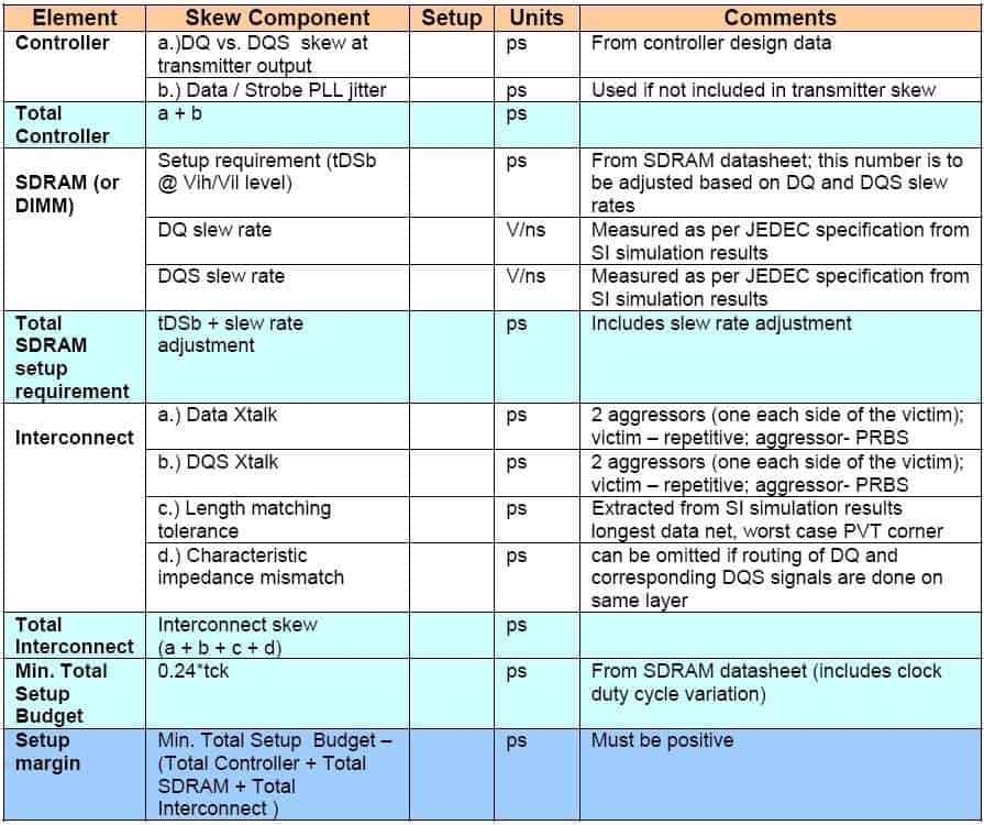

表2举了一个针对写建立(Write Setup)分析的例子。表中的一些数据需要从控制器和存储器厂家获取,段”Interconnect”的数据是取之于SI仿真工具。对于DDR2上面所有的8 项都是需要分析的,而对于DDR3,5项和6项不需要考虑。在PCB设计时,长度方面的容差必须要保证total margin是正的。

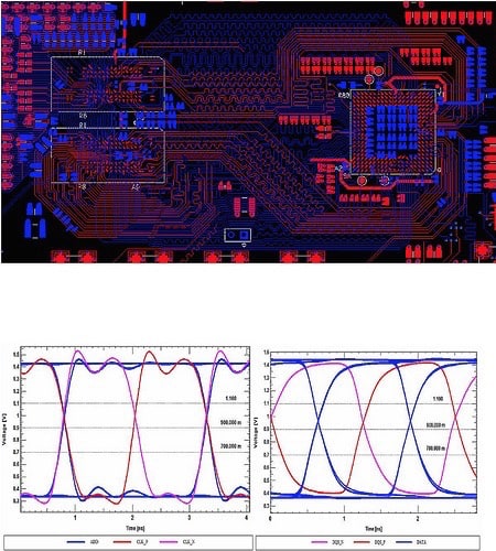

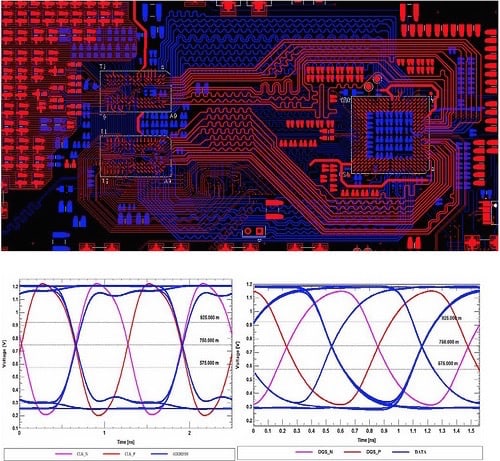

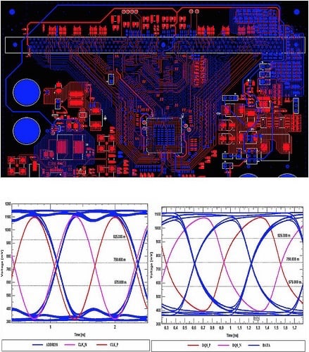

上面所介绍的相关规则,在DDR2 PCB、DDR3 PCB和DDR3-DIMM PCB里,都已经得到普遍的应用。在下面的案例中,我们采用MOSAID公司的控制器,它提供了对DDR2和DDR3的操作功能。在SI仿真方面,采用了 IBIS模型,其存储器的模型来自MICRON Technolgy,Inc,对于DDR3 SDRAM的模型提供了1333 Mbps的速率。在这里,数据是操作是在1600 Mbps下的。对于不带缓存(unbuffered)的DIMM(MT_DDR3_0542cc)EBD模型是来自Micron Technology,下面所有的波形都是采用通常的测试方法,且是在SDRAM die级进行计算和仿真的。图2所示的6层板里,只在TOP和BOTTOM层进行了布线,存储器由两片的SDRAM以菊花链的方式所构成。而在DIMM的案例里,只有一个不带缓存的DIMM被使用。图9-11是对TOP/BOTTOM层布线的一个闪照图和信号完整性仿真图。
(左边的是ADDRESS和CLOCK网络,右边的是DATA和DQS网络,其时钟频率在800 MHz,数据通信率为1600Mbps)
(左边的是ADDRESS和CLOCK网络,右边的是DATA和DQS网络,其时钟频率在400 MHz,数据通信率为800Mbps)最好,图12显示了两个经过比较过的数据信号眼图,一个是仿真的结果,而另一个是实际测量的。在上面的所有案例里,波形的完整性的完美程度都是令人兴奋的。
