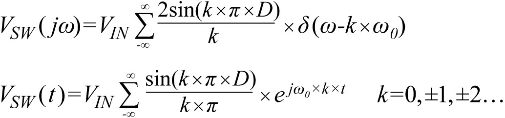

图1所示为典型的降压稳压器。两个开关交替接通和断开,因此SW节点电压VSW是一个理想的方波,此特性进而传递到占空比和输入电压。VSWVSW可以用下面的公式表示:
图1. 降压稳压器拓扑
其中:
VIN为输入电压。D为占空比;对于降压稳压器,其等于 VOUT/VIN
VIN 确定后,The VSW 基波和谐波成分仅取决于占空比。图2显示了与占空比相关的 VSW基波和谐波幅度。当占空比接近一半时,纹波幅度以基波为主。

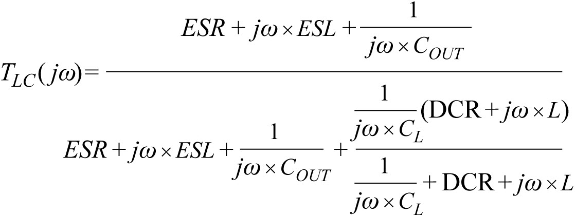

降压稳压器输出LC级传递函数如下:
其中,L为输出电感值,DCR为电感电阻值,CL为电感并联电容值。
COUT为输出容量值。ESL为电容串联电感值。ESR为电容串联电阻值。
因此,VOUT可表示如下:
为了简化计算,我们假设输出LC级为20 dB/十倍频程,然后是与占空比相关的VOUT纹波基波和谐波幅度,如图3所示。当占空比接近一半时,三次或奇数次谐波将高于偶数次谐波。由于LC抑制,较高的谐波将具有较低的幅度,并且与总纹波幅度相比,其比例非常小。同样,基波幅度是开关稳压器输出纹波中的主要成分。

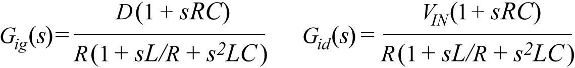

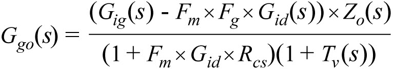

根据图9所示的降压小信号图,降压PSRR可以表示如下:
图9. 从输入电压到输出的电流模式降压小信号图。
其中:
将信号模式计算与仿真结果进行比较。小信号模式是有效的,与仿真结果一致。
T开关稳压器的PSRR性能取决于低频范围内的环路增益性能。开关稳压器的固有LC滤波器可以抑制中频范围(100Hz至10MHz)内的输入噪声。此范围内的抑制性能比LDO PSRR好得多。因此,开关稳压器具有理想的PSRR性能,因为其在低频时具有高环路增益,而固有LC滤波器会影响中频范围。
