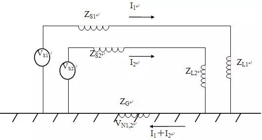

3、公共阻抗耦合问题。
模型:
VN1=I2ZG为电源I2流经地平面阻抗ZG而在1号电路感应的噪声电压。
由于地平面电流可能由多个源产生,感应噪声可能高过模电的灵敏度或数电的抗扰度。
解决办法:
①模拟与数字电路应有各自的回路,最后单点接地;
②电源线与回线越宽越好;
③缩短印制线长度;
④电源分配系统去耦。

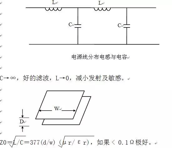

5、一个重要思想是:PCB上的EMC主要取决于直流电源线的Z

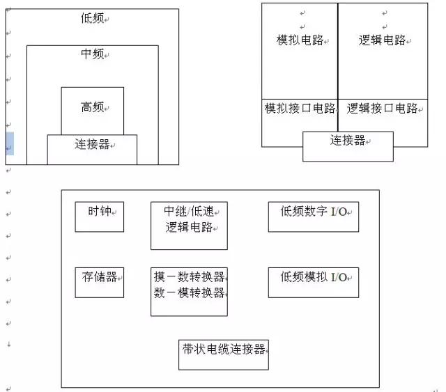

二、布局
下面是电路板布局准则:
1、 晶振尽可能靠近处理器
2、 模拟电路与数字电路占不同的区域
3、 高频放在PCB板的边缘,并逐层排列
4、 用地填充空着的区域

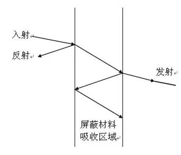

屏蔽效能SE(dB)=反射损耗R(dB)+吸收损耗A(dB)
高频射频屏蔽的关键是反射,吸收是低频磁场屏蔽的关键机理。

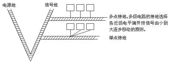

1、300KHz以下一般单点接地,以上多点接地,混合接地频率范围50KHz~10MHz。另一种分法是:< 0.05λ单点接地;< 0.05λ多点接地。
2、好的接地方式:树形接地
3、信号电路屏蔽罩的接地。
接地点选在放大器等输出端的地线上。
4、对电缆屏蔽层,L < 0.15λ时,一般均在输出端单点接地。L<0.15λ时,则采用多点接地,一般屏蔽层按0.05λ或0.1λ间隔接地。混合接地时,一端屏蔽层接地,一端通过电容接地。
5、对于射频电路接地,要求接地线尽量要短或者根本不用接线而实现接地。最好的接地线是扁平铜编织带。当地线长度是λ/4波长的奇数倍时,阻抗会很高,同时相当λ/4天线,向外辐射干扰信号。
6、单板内数字地、模拟地有多个,只允许提供一个共地点。

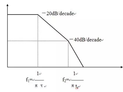

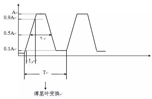

1、选择EMI信号滤波器滤除导线上工作不需要的高频干扰成份,解决高频电磁辐射与接收干扰。它要保证良好接地。分线路板安装滤波器、贯通滤波器、连接器滤波器。从电路形式分,有单电容型、单电感型、L型、π型。π型滤波器通带到阻带的过渡性能最好,最能保证工作信号质量。
一个典型信号的频谱:

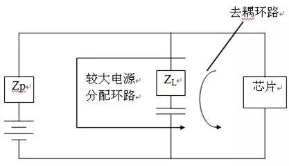

4、尽可能对芯片的电源去耦(1-100nF),对进入板极的直流电源及稳压器和DC/DC转换器的输出进行滤波(uF)。
Cmin≈△I△t/△Vmax △Vmax一般取2%的干扰电平。
注意减小电容引线电感,提高谐振频率,高频应用时甚至可以采取四芯电容。电容的选取是非常讲究的问题,也是单板EMC控制的手段。
