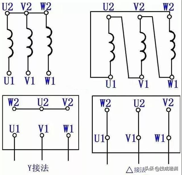

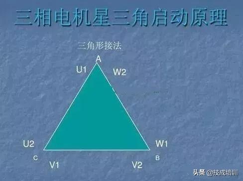

1、三相异步电机三角形△接法
三角形△接法就是将三个绕组首尾端依次相连,构成三角形。如图所示接法:

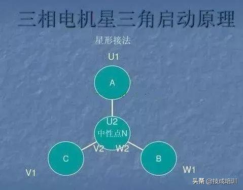

2、三相异步电机星形接法
星形接法就是将三个绕组的尾端或者首端相连,另外三根线作为电源接线。如图所示接法:
3、三相异步电动机既可以做星形接法,也可以做三角形△接法,电机端盖接线图或者电机铭牌会有说明。

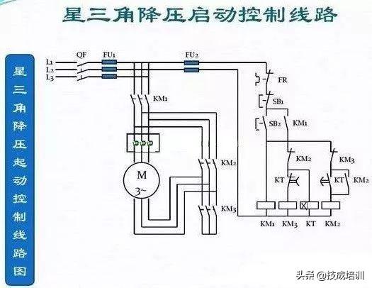

3、星三角降压启动
15KW以上的三相异步电动机多采用星三角降压启动,最终电机还是以三角形接法来运行。

5、星三角降压启动时,改变接线方式是因为启动时间很短,但是电流却下降到原来的1/3很明显。
