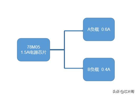

78M05电源芯片输出5.0V电压 & 1.5A电流,同时驱动两个不同的A负载与B负载,其中A负载的消耗电流为0.6A,B负载的消耗电流为0.4A;
显然在此电路应用中,78M05电源芯片的功能可以达到设计要求;但若由于A负载过载过流,消耗的电流大于0.6A,例如达到1.2A;此时A负载与B负载总计消耗的电流1.2A + 0.4A = 1.6A,超过了78M05电源芯片最大的输出电流1.5A,进而影响B负载的正常工作;

此项目案例中,为了使A负载与B负载在工作中互不产生影响,互不干涉,工程师需要在78M05电源芯片输出电路中,引入限流功能;比如
  • 在78M05电源芯片驱动A负载电路中,引入0.8A的限流功能,使A负载最大的工作消耗电流只能被限流在0.8A;
  • 在78M05电源芯片驱动B负载电路中,引入0.5A的限流功能,是B负载最大的工作消耗电流只能被限流在0.5A;
加入限流功能,即使A负载出现过载过流问题,也不会影响B负载的正常工作;同样即使B负载出现过载过流问题,也不会影响A负载的正常工作;这样就达到了A负载与B负载互不影响、互不干涉的效果,增加了电路系统的工作可靠性;

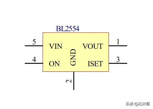

BL2554芯片作为限流开关类型的芯片,主要作用就是可以通过调节外部的电阻阻值大小,设定输出的电流大小;其引脚定义图
BL2554引脚定义
  • Pin 1引脚VOUT:芯片的电压电流输出引脚;
  • Pin 2引脚GND:芯片的参考地引脚;
  • Pin 3引脚ISET:芯片的限流设置功能引脚;
  • Pin 4引脚ON:芯片的使能Enable控制引脚;
  • Pin 5引脚VIN:芯片的电压输入引脚;
其中芯片的输入电压范围为2.5V~5.5V,限制的电流范围为0.15A~1.3A;由于输入VIN与输出VOUT之间损耗电阻阻值大约为250mΩ,因此输入与输出之间的电压几乎相等;

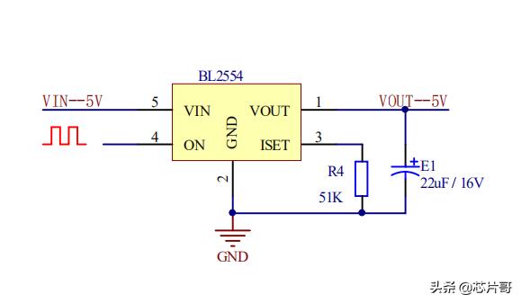

在BL2554芯片的基本电路特性中,限流功能主要是通过设置调节Pin 3引脚ISET的电阻阻值来实现;具体的对应关系
BL2554应用电路图
a)R4电阻阻值53K,芯片输出的电流限制在0.5A;
b)R4电阻阻值25K,芯片输出的电流限制在1.0A;
c)R4电阻阻值20K,芯片输出的电流限制在1.3A;
d)R4电阻阻值51K,芯片输出的电流限制在520mA;
e)R4电阻阻值30K,芯片输出的电流限制在873mA;
工程师利用此电阻阻值的变化,就可以调节输出电流的限流大小。

在78M05电源芯片输出端与A负载和B负载之间,加入BL2554限流开关芯片,就可以实现A负载与B负载互不影响、互不干涉的效果;
当A负载的工作电流超过BL2554芯片的限流电流873mA,BL2554芯片则会关闭输出,使A负载停止工作,从而达到保护78M05电源芯片的作用,进而达到不会影响B负载的工作效果;B负载工作原理与之类似;
