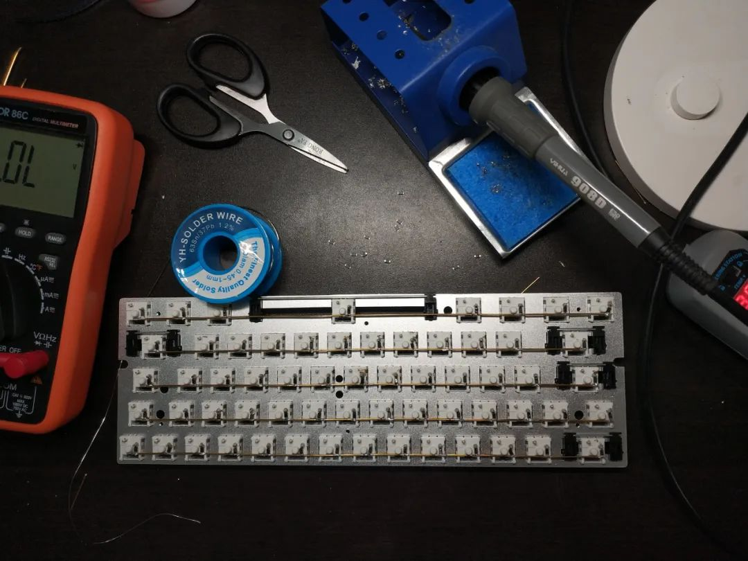

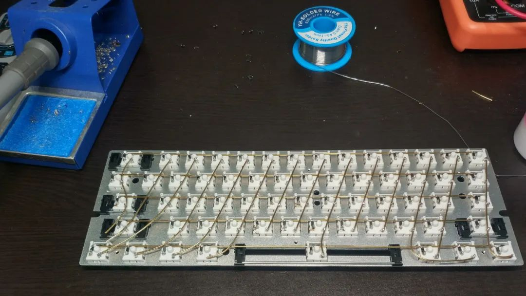

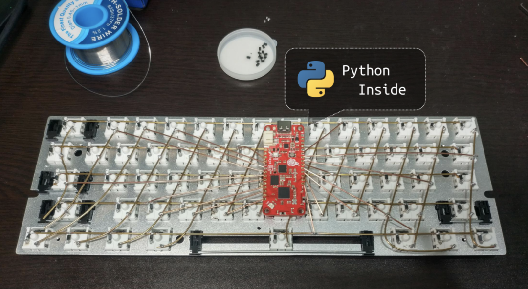

1. 手工「焊」接键盘
下面这些图展示了作者对这些键盘内部结构的改造。
去掉键盘帽扣,作者用焊丝把关联按键连接起来,达到下图这样的效果。

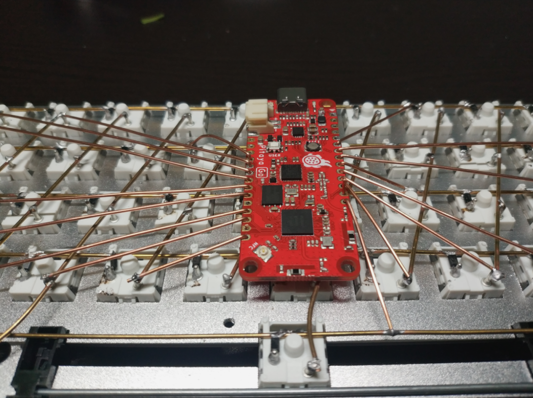

最后,作者把一个能够运行 Python 的开源控制板连接到键盘上。最终图示如下。
2. 编程 Pitaya Go
第二步是对上图中红色设备的编程。作者在 Github 中编写了详细的指南,对 Pitaya Go 进行编程并烧写到 Flash CircuitPython 固件上。

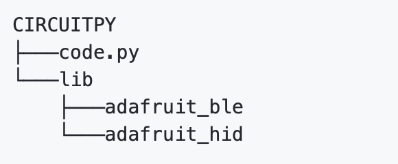

3. 下载 CircuitPython 库
接下来,下载两个 CircuitPython 库:adafruit-ble 和 adafruit-hid,并将它们放入名为 CIRCUITPY 的 USB 驱动器里的 lib 目录中,如下图所示。

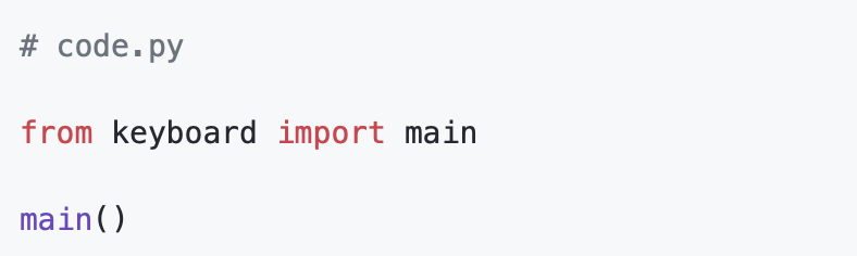

4. 复制代码
最后一步是将 Python 的代码复制到 code.py。重新加载 code.py 后,我们就可以获得一个带有 USB 以及蓝牙的键盘了。

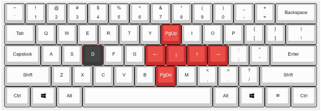

由于使用了 Python 编写键位映射,我们可以很方便地对键位进行个性化定制「以后谁还需要宏编程键盘,大雾」。该项目自带 Tap-key 功能,即按住一个键不放可激活替代功能模式,在 60% 键盘上扩展出更多键位。我们只需将 keyboard.py 与 keycodes.py 复制到 CIRCUITPY 目录下,之后修改 code.py 导入新键盘,即可将按键 D 用作导航。
当仅想要输出 D 时快速敲击即可,而按住 D 不放则激活导航功能,变化后的键位如下图所示。

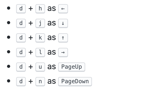

此时 H、J、K、L 键分别被映射为上下左右方向键,而 U 与 N 则被映射为 PgUp 和 PgDn。
另外还支持同时按住两个键(间隔小于 25 毫秒)激活替代功能模式,以及按住「;」键作为 Ctrl。

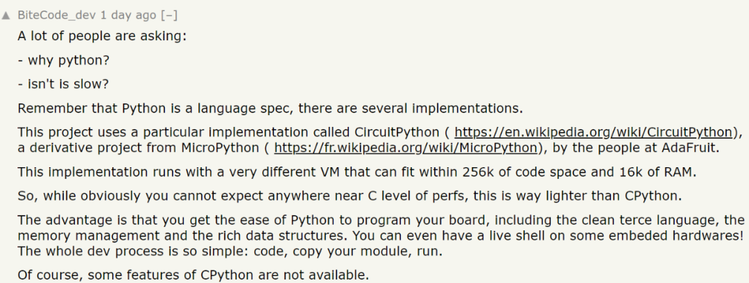

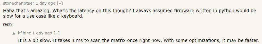

但鉴于作者在项目中用的语言是 Python,大家不免担心起速度问题。对此,作者回复称,「确实有点慢,现在扫描一次矩阵需要 4 毫秒,但优化之后速度会有提升。」

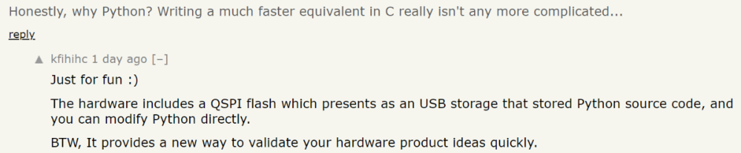

既然用 Python 速度慢,那为什么不用 C 语言写呢?也没有多复杂啊。作者表示,「项目中的硬件包含一个 QSPI 闪存,它是一个 USB 存储,用来保存 Python 源代码,你可以直接改 Python 代码。而且,使用 Python 为快速验证硬件产品的创意提供了一个新的方式。」
除此之外,也有人帮作者补充了使用 Python 的好处。ta 指出,这个项目用到的 CircuitPython 实现使用一个非常不同的 VM 运行,虽然不能指望它接近 C 的性能,但相比 Cpython 要轻量化得多。整个开发过程也会简单得多。
