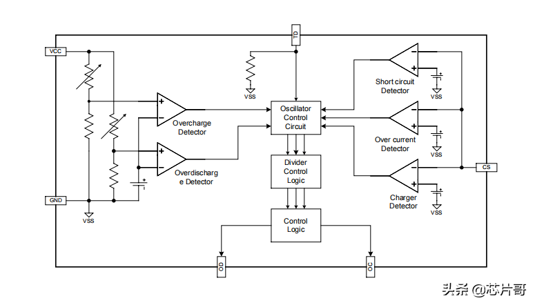

还有一个保护的参数放电电流,这个参数工程师怎么去设定呢?要想根据实际的项目需求,设定锂电池的放电电流,关键在于理解DW01芯片的应用电路本质。
DW01芯片内部电路图
DW01芯片Pin 2引脚CS,内部电路连接的是一个比较器,因此在锂电池对外放电时,引脚CS两端的电压如果被检测到超过150mV,那么就会通过关闭8205 MOS管而关闭锂电池对外放电的回路,也就起到了过流保护功能。
剩下的问题就是引脚CS两端的电压150mV与锂电池放电的电流量化大小关系了?

DW01芯片的放电保护电流就等于什么?等于引脚CS检测保护电压150mV 除以 8205 MOS管的导通内阻 (小于37mΩ),也就是大约为5A。
至此DW01芯片的放电电压保护以及电流保护原理已经介绍好了
