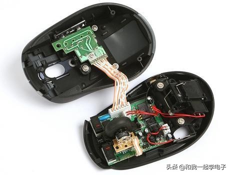

鼠标内部有一个发光二极管,它会发出光线照亮鼠标底部表面
鼠标的发光二极管

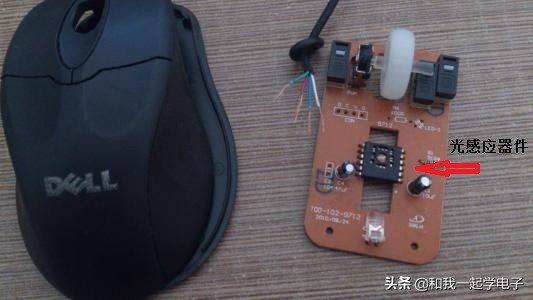

而发光二极管发出的光线经鼠标垫反射回来到光线感应器件,被记录成图像信号
光感应器件

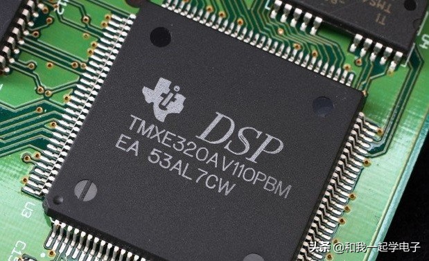

当鼠标移动时,其图像信号会被不断的记录下来,送入内部的图像处理芯片DSP(DSP属于单片机,主要用来做图形处理)进行比较,对比图形变化来确定鼠标移动距离和方向
图形处理类单片机DSP

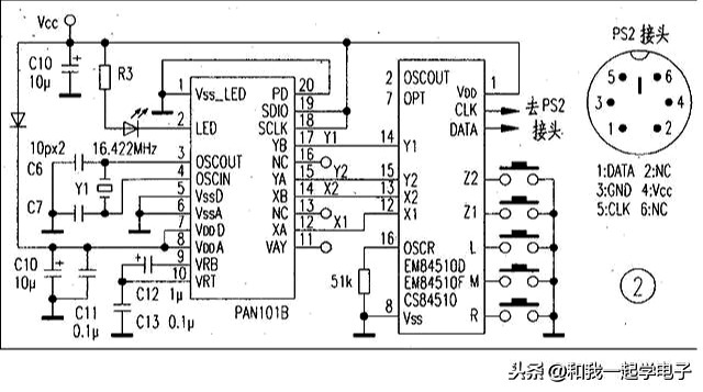

有线鼠标电路原理图
有线鼠标电路原理图
如图所示,PAN101B是一个是一个光学传感器,它捕获到的光电信号送入鼠标专用芯片84510中进行处理后传到PS2接口和电脑进行通信

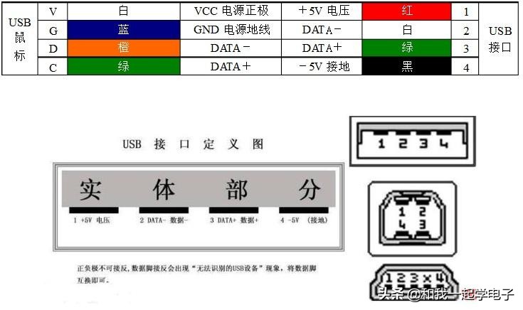

如何自制无线鼠标对于USB鼠标来说,它总共有四根线,分别是电源正极,电源负极,DATA+,DATA-
USB数据线定义
我们只需把鼠标的USB线截断,把鼠标部分的USB线接入如下图的电路板中即可
