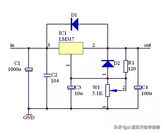

1、LM317基本电路
这个电路是LM317最基本的应用电路,在使用的过程中要注意最小压差不得小于4V和最大压差不得大于37V,小于4V电路将不工作,大于37V将导致集成电路的损坏。

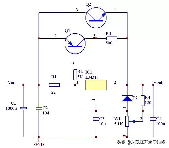

2、LM317组成的大电流输出电路(扩流电路)
在需要使用大电流的情况下可用大功率管对电路进行扩流,这个电路是使用PNP型大功率三极管对LM317进行扩流。

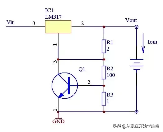

3、LM317组成的充电电路
具有限流保护的充电电路Iom=0.6/1=0.6A,调整R3可调整充电电流。

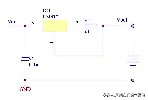

恒流电池充电电路。Io=1.25/24=52mA 改变电阻R1的数值,可提供不同的充电电流。

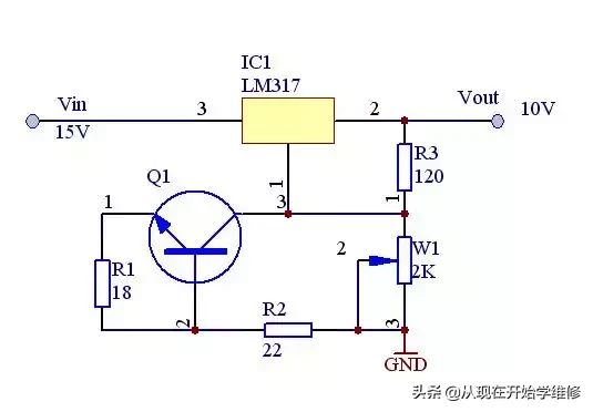

4、LM317高稳定度的集成稳压电路
5、0~30V连续可调的集成稳压电路

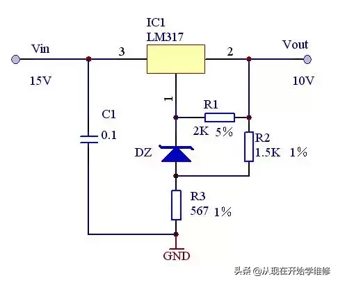

6 、高精度高稳定性的+10V稳压电源电路

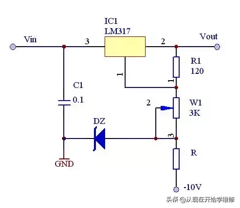

7、 1.25~160V连续可调的集成稳压电源
以上几款电路在实际使用中应用较多,尤其是喜欢动手的朋友,都希望自己有一台连续可调,输出电流大的稳压电源,用LM317加扩流的方式是个不错的选择。而1.25~160V连续可调的稳压电源对维修电视和需要较高直流电压的场合比较适用。恒流源电路对大功率LED的供电是个不错的选择。
