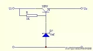

1,三极管在电路中应用
由金属导线和电气以及电子部件组成的导电回路,称其为电路。
在三极管电路中,有三种工作状态,即截止状态。放大状态和饱和状态。在模拟电路中常用到线性放大状态,例如运算放大器;在数字电路中常用到开关状态,即截止状态和饱和状态。如下图,

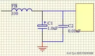

5,滤波电容
在输入电源上,数字电路干扰是一个一个小尖峰,不能用大电容滤波,只能用小电容;滤波电容一大一小(小电容滤除高频干扰,大电容滤除低频干扰)一定要放在根部,不要放太远,也不要放在电路板背面。
