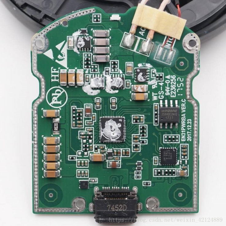

二、拆解后芯片分析
PCB板看来很简单,用到了几款比较通用的芯片

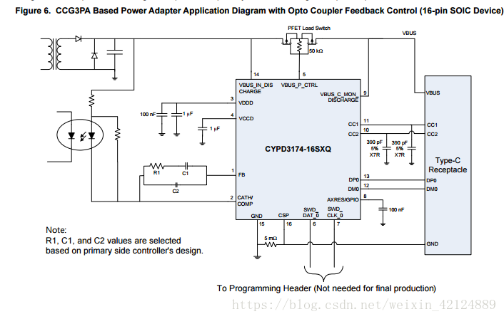

1、CYPD3171 CCG3PA
CYPRESS赛普拉斯 CYPD3171 CCG3PA 第三代产品。其内建ARM Cortex-M0处理器,64KB Flash 8KB SRAM,支持QC4.0,苹果2.4A,三星AFC和BC1.2充电协议。
然后我们找到了官网的datasheet,找到了该芯片的详细介绍
General Description
EZ-PD™ CCG3PA is Cypress’ highly integrated USB Type-C port controller that complies with the latest USB Type-C and PD standards and is targeted for PC power adapters, mobile chargers, car chargers, and power bank applications. In such applications,CCG3PA provides additional functionalities and BOM integration advantages. CCG3PA uses Cypress’ proprietary M0S8 technology with a 32-bit Arm® Cortex™-M0 processor, 64-KB flash, a complete Type-C USB-PD transceiver, all termination resistors required for a Type-C port, an integrated feedback control circuitry for voltage (VBUS) regulation and system-level ESD protection. It is available in 24-pin QFN and 16-pin SOIC packages
然后我们研究了下拆卸的电路板 结合资料—然后发现了充电协议的芯片电路
使用USB通信
USB D-/Port 3 pin 1: GPIO/UART_1_RX0/AFC/QC/BC 1.2/Apple Charging/IEC
USB D+/Port 3 pin 0: GPIO/UART_1_TX0/AFC/QC/BC 1.2/Apple Charging/IEC

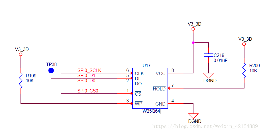

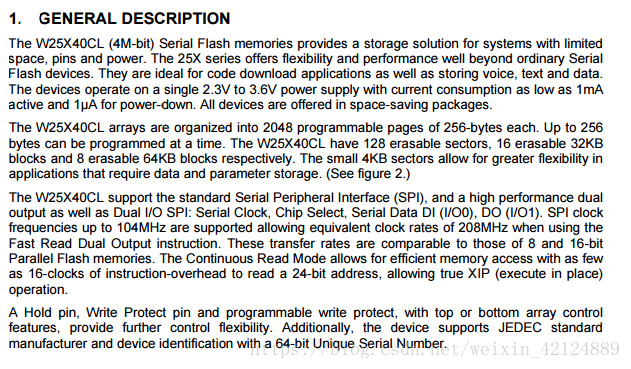

2、W25X40CL存储器
Winbond华邦 W25X40CL存储器,4Mbit,工作电压范围2.3-3.6V,用来存储IDTP9237配置
看到Winbond后,突然有种无处不见的感觉,很多嵌入式系统中的常客啊
引脚和以前用过的W25Q64一样,就直接贴以前设计的图了
使用SPI通信
(1)SDI – SerialData In,串行数据输入;
(2)SDO – SerialDataOut,串行数据输出;
(3)SCLK – Serial Clock,时钟信号,由主设备产生;
(4)CS – Chip Select,从设备使能信号,由主设备控制。

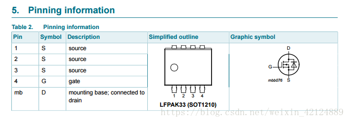

3、 PSMN2R4
Nexperia安世半导体 PSMN2R4
RS保时捷版无线充电器使用了四颗 PSMN2R4 MOS管组成H桥驱动电路;
4、P9237
该板子的重头戏,IDT公司的P9237,不过想起了99元的小米无线充电器也使用了这款芯片。。。

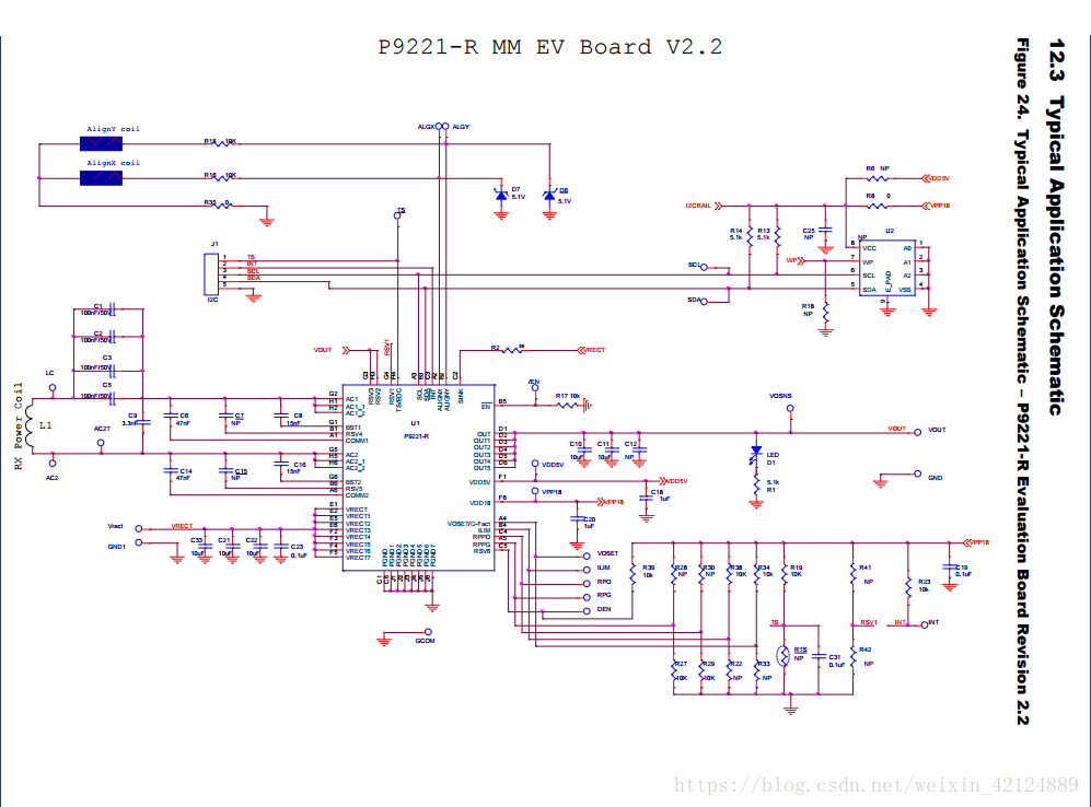

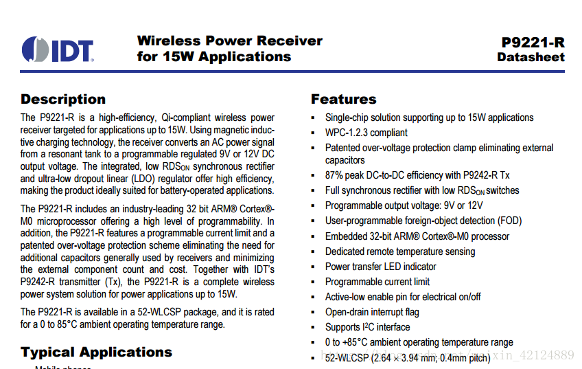

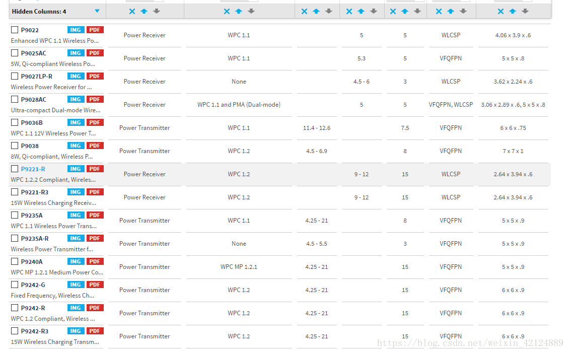

不过我们的目的聊的是无线充电,因此找了一个功率也为10W的IDT芯片来了解下工作原理和电路搭建
15W的P221-R芯片
官网的datasheet确实良心也提供了电路设计参考,这里就直接贴上电路图了
