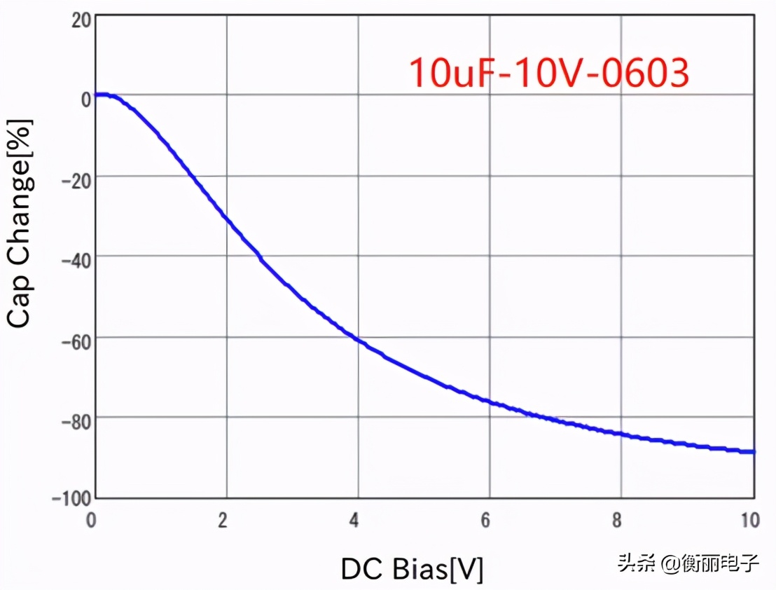

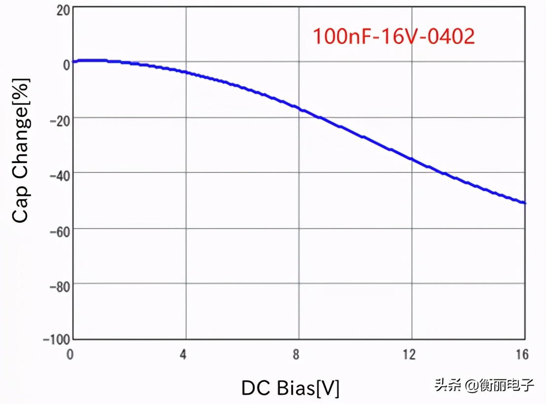

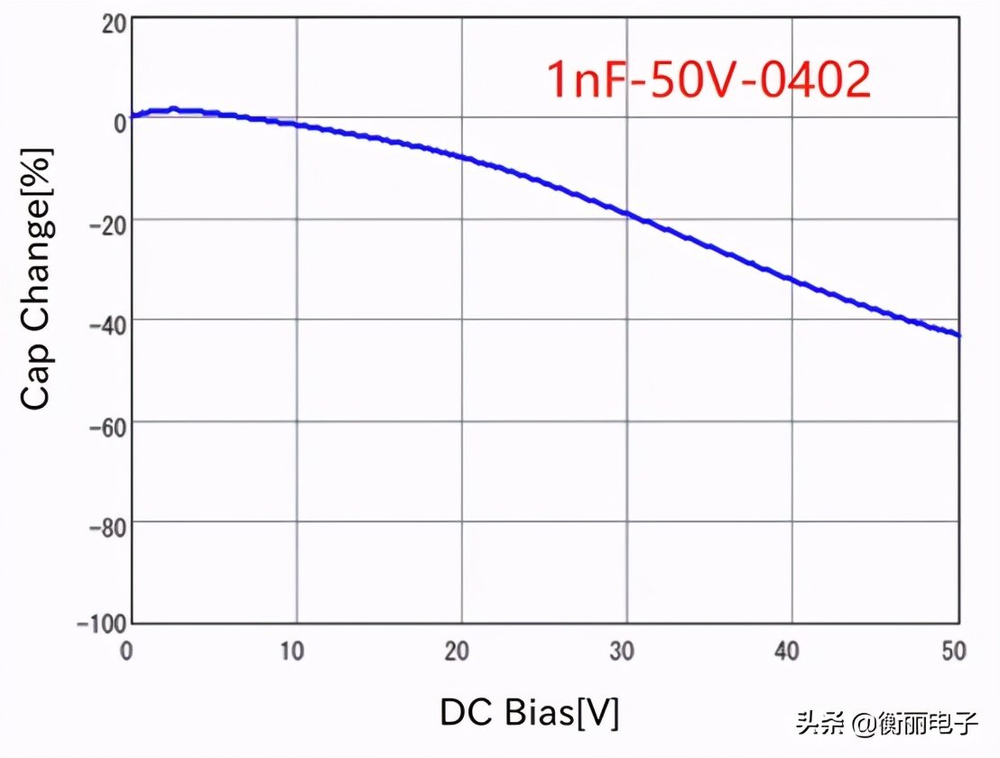

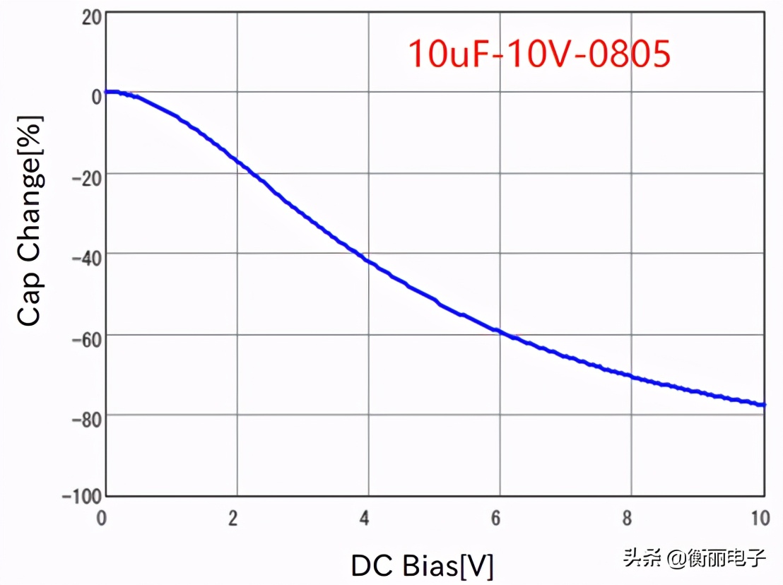

各种容量的电容直流偏压曲线
为了方便我们设计,我在村田官网上下载了一些常规电容的直流偏压特性曲线,可供设计参考。
从图片之间对比可得出:
----容量越大,偏压特性越明显,随电压升高,容量下降得更多
----同容量,不同耐压电容,在相同电压下,电容量下降差不多(不存在高耐压值的电容电容下降得少)
----同容量,同耐压,封装大的电容量下降得慢
