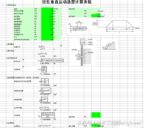

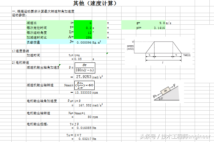

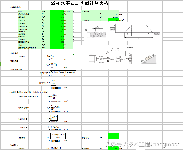

电机选型需要考虑和计算的因素非常多。
包括:扭矩计算、惯量计算、功率等。
本文分享电机选型的计算公式。
目录
水平计算
垂直计算
速度计算
