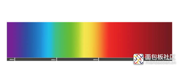

首先,我们先来了解一下颜色的物理特性。肉眼所见到的光线(一般波长范围是380-780nm,见图1),是电磁波谱中人眼可以感知到的部分,不同波长的可见光表现为不同的颜色,对色彩的辨别是肉眼受到可见的电磁波辐射能刺激后引发的视觉神经感觉。
图1:可见光波长及其对应的颜色

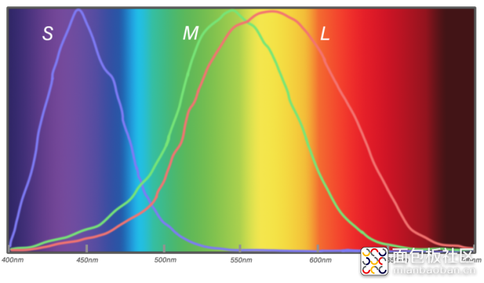

在高光照水平下,主要工作的是视锥细胞,有色觉,这样的视觉叫明视觉。视锥细胞分为三类:感红细胞(L) 、感绿细胞(M)和感蓝细胞(S)。对同一波长的光线,不同的视锥细胞有不同的响应能力(见图2),因此视锥细胞具有颜色的辨别能力。
图2:三种视锥细胞对光的响应能力

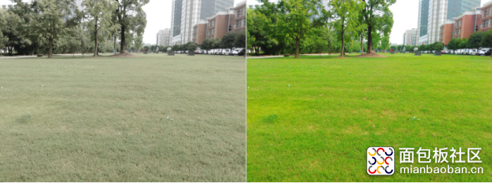

先看自动白平衡,ISP系统需要根据图像的统计信息,计算出图像R、B channel的增益,以实现自动白平衡功能,以求在各种复杂场景下均能准确还原物体本来的颜色。因为人类视觉系统具有颜色恒常性的特点,对事物的观察可以不受光源的影响,但图像传感器不具有这个特点,因此在不同光线下拍摄的图像,会呈现出不同的颜色。比如,在晴朗的天空下拍摄的图像可能偏蓝,而在烛光下拍摄的物体可能偏红。
自动白平衡功能,就是模拟了人类视觉系统的颜色恒常性特点,来消除光源对图像成像的不良影响。
图3 :左边是自动白平衡功能关闭,右边是自动白平衡开启

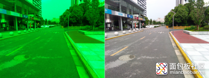

颜色校正矩阵一般通过标定得到,利用图像传感器拍摄得到的图像与标准图像相比较,计算得到校正矩阵(即CCM矩阵)。利用CCM矩阵对图像的各像素点的进行验收校正,以获得最接近于物体真实颜色的图像。
一般情况下,在颜色校正过程中,都会伴随有颜色饱和度的调整。颜色饱和度是指色彩的纯度,其色彩的纯度越高,图像表现越鲜明;纯度越低,表现就越黯淡。
图4 :左边是CCM关闭,右边是CCM开启

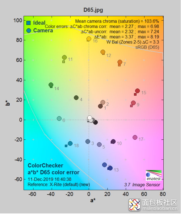

图5:展锐CCM模块的色彩还原效果评测
(图中18个小圆点和小方点越接近,则表示色彩还原性越好)
