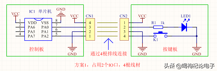

现有两块电路板,A板为控制板,板上主要包含单片机。B板为按键板,板上主要包含1个按键和1个LED指示灯。现在的设计需求是,A板和B板之间用排线连接,需要用单片机控制实现按键功能和LED灯开关功能。需求看上去是不是很简单?以下是方案1,如下图:
上图应该不用解释,大家应该都明白,分别使用两个IO口PA0、PA2来点亮LED和检测按键。下面看看方案2.

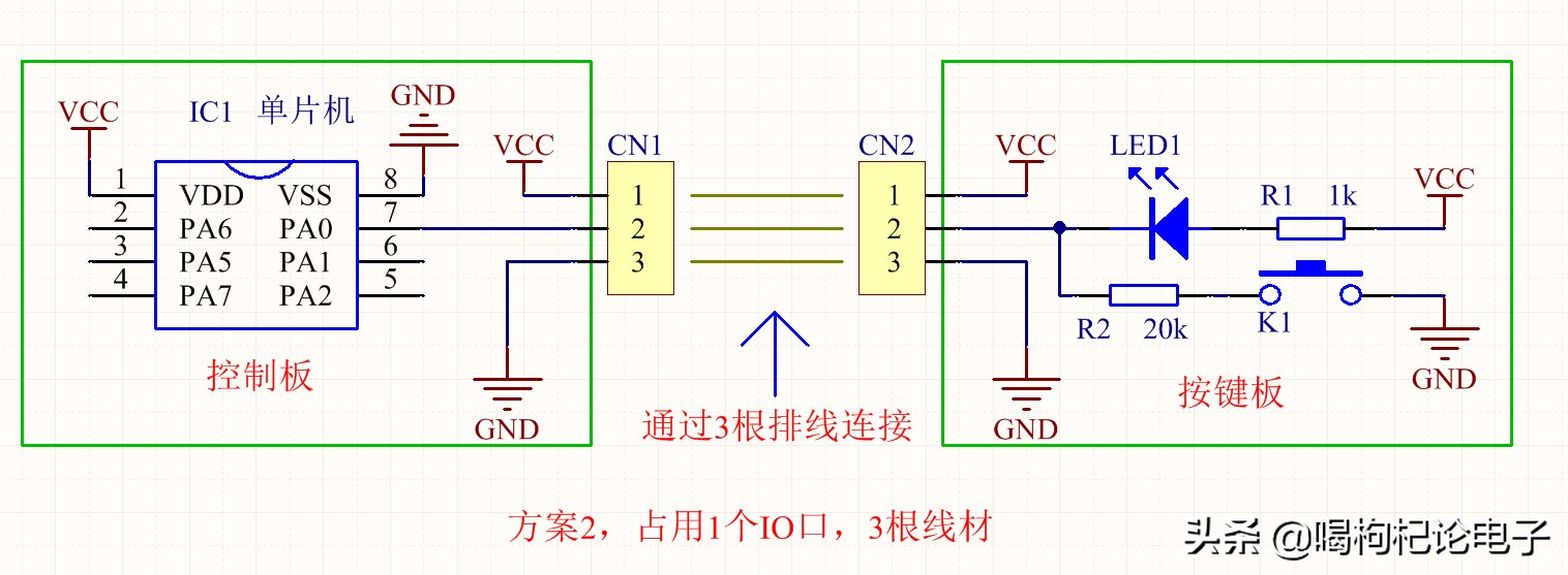

方案2在方案1的基础上减少使用1个IO口,而且排线也减少了1根。在这里PA0这个IO口是复用的,兼具点亮LED和按键检测功能。点亮LED灯时,PA0置低电平,检测按键时,PA0设为内部弱上拉。下面接着看方案3.

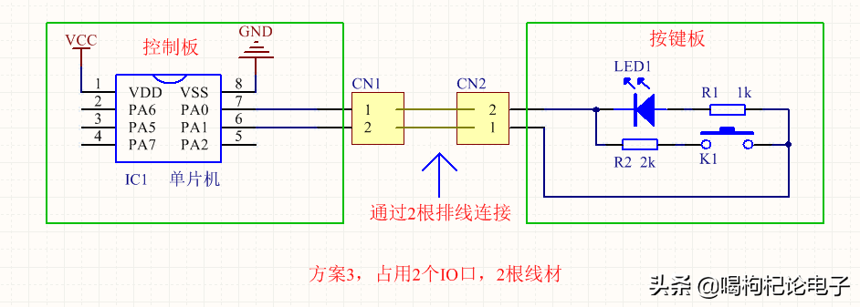

方案3使用了2个IO口,但排线数量在方案2的基础上再减少1根,最终为2根排线。驱动LED时,PA0置低电平,PA1置高电平。检测按键时,PA0设为内部弱上拉,PA1置为低电平。此处加入电阻R2的目的是,防止长时间按住按键时,PA0和PA1两个IO之间会短路。
个人中意方案3.当IO口资源有富余的话,只要使用2pin的排线即可,将成本做到最低,别小看这点钱,做个几万套的话也能省不少钱。成本都是一点一点的抠出来的。如果IO口资源不够的话,可以用方案2。具体使用哪种方案也可以根据实际布板走线难度综合评估。
