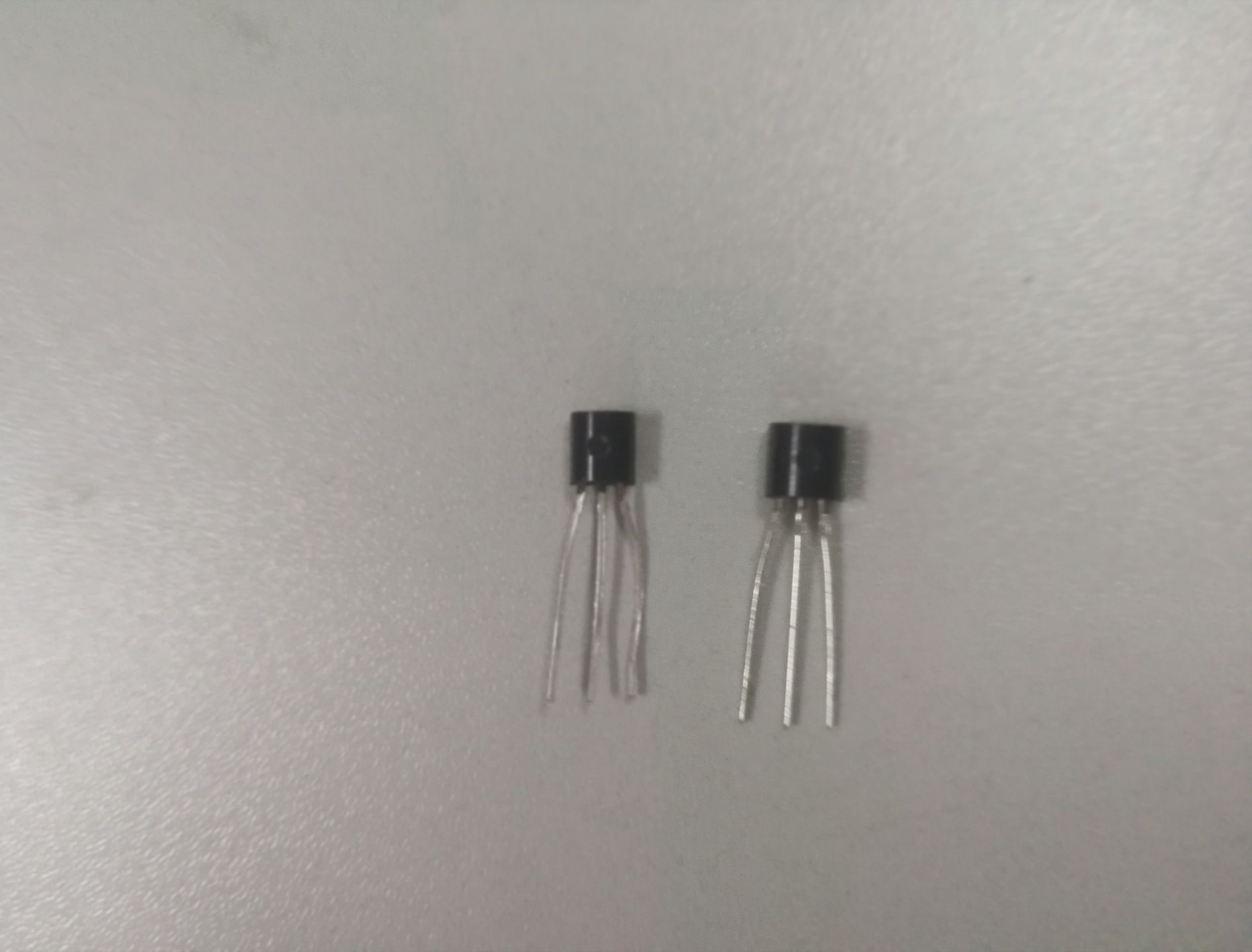

三极管有两种类型,除了NPN型还有一个PNP型,这两种三极管长的可以说几乎是一模一样,那么应该怎么区分这两种管子呢?其实方法也不是很难,用万用表就可以区分,今天同样给大家分享两种测量方法。

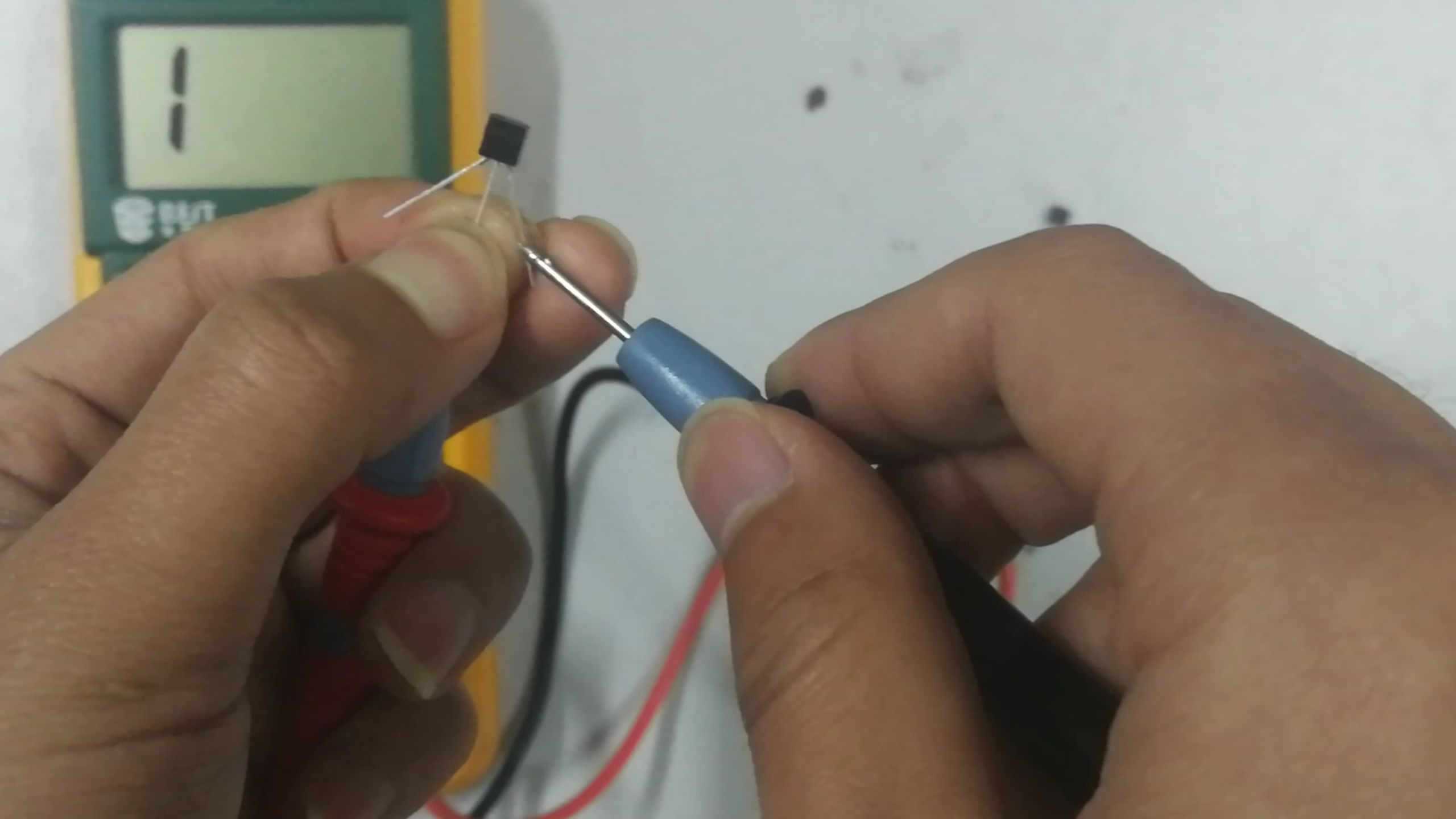

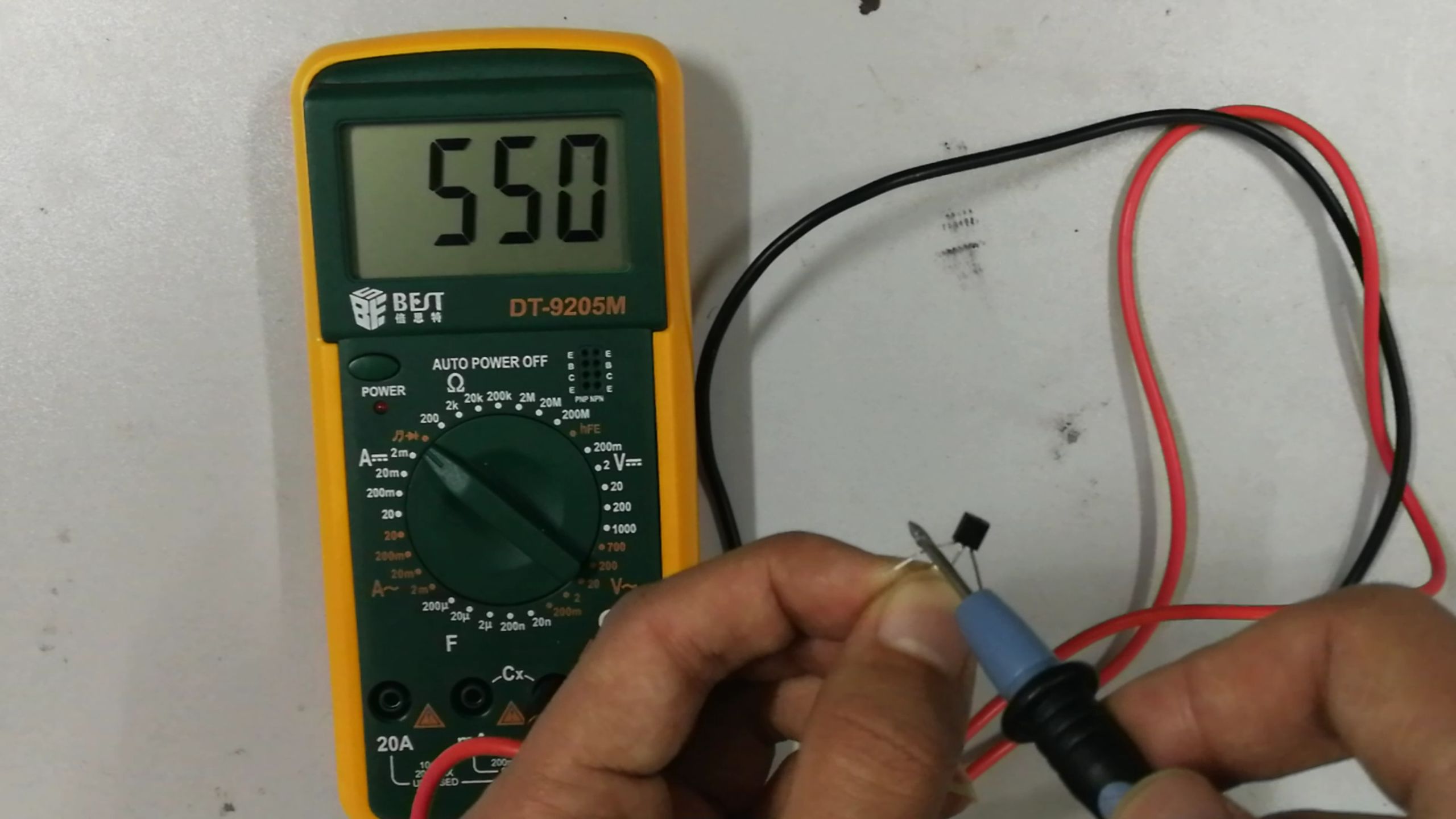

第一种方法仍然使用万用表上的二极管档,在上篇文章中我们说到当把红表笔连在基极上,黑表笔连在另外两个管脚上会在万用表的显示屏上显示出数字,就像下面这两张图一样,我不知道大家试没试,可能有网友在实际测试的时候发现结果并不是这样,当把红表笔放在基极上黑表笔去接触另外两个管脚,万用表始终显示1,并不能显示出比较大且稳定的数字,正如下面的第三张图

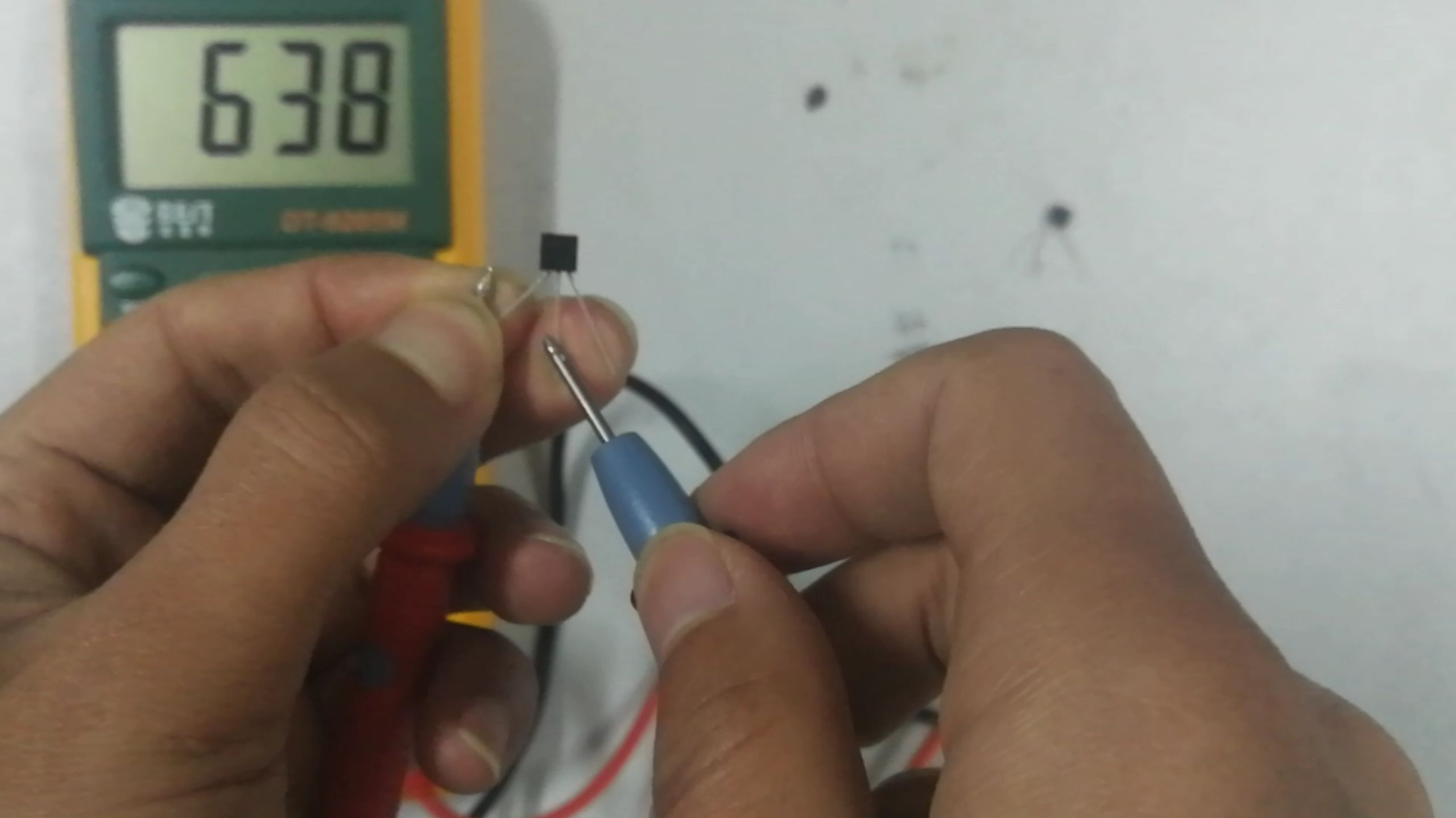

如果是新手可能直接判定这个管子坏掉了,其实不是这样的,如果有耐心继续测试你会发现,当把黑表笔放在中间那个管脚上,红表笔去接触另外两个管脚,这时候在显示屏上竟然能够显示出数字,大家可以参考下面的两种实拍图,你可能会觉得我们上篇所描述的是个错误的结论,别忘了我们有个大前提,是以NPN型三极管为例的,而出现这种“反常”的现象正是PNP型三极管的特征。
所以说我们可以利用这一点辨别三极管的类型,总结一下就是,当把红表笔放在基极(或某个管脚),黑表笔依次去接触另外两个管脚,如果万用表上能够显示出较大且稳定的数字,那么这个三极管就是NPN型;当把黑表笔放在基极(或某个管脚),红表笔依次去接触另外两个管脚,如果万用表上能够显示出较大且稳定的数字,那么这个三极管就是PNP型。

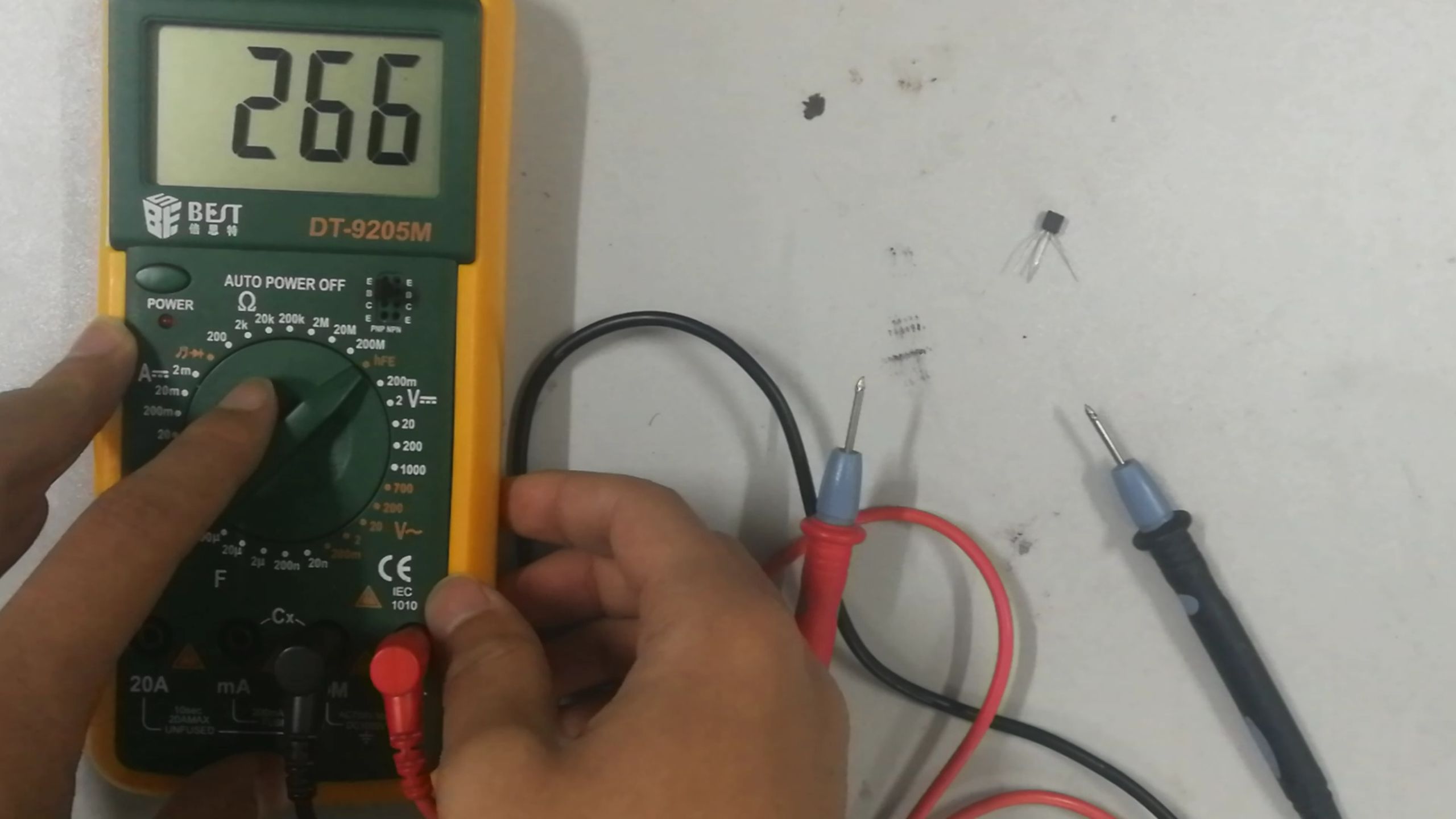

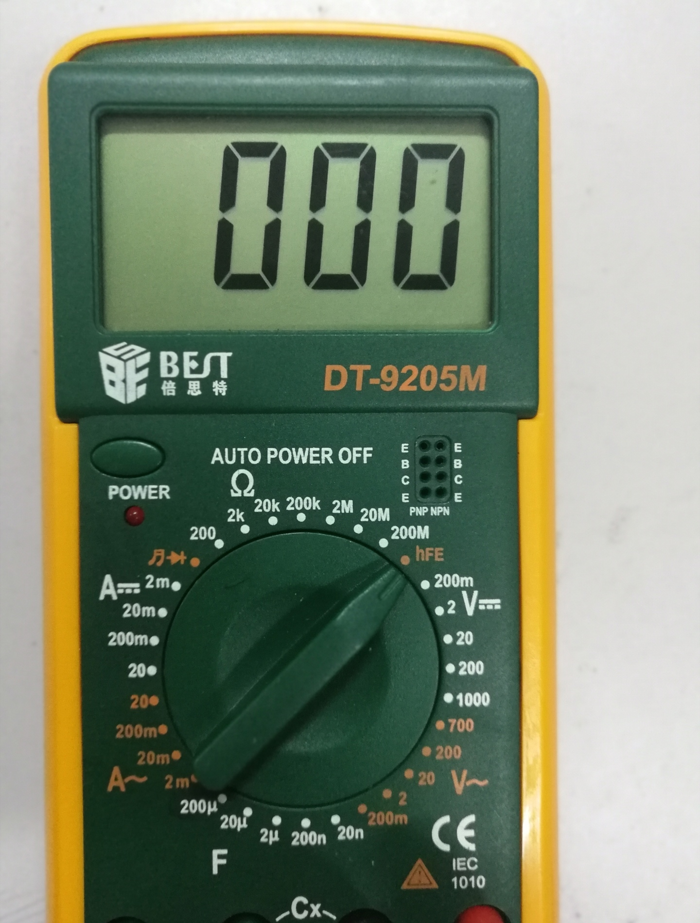

HFE档辨别方法在万用表的表盘上有一个档位标注了HFE三个字母(可以参考下图),可以说这个档位是专门为三极管设计的,在表盘右上角我们可以看到有8个插孔,在插孔的表面都标注了一些数字还有管子类型,所以我们可以利用这些标注来辨别所测量的三极管的类型。
.怎么利用呢?如果在一开始对这个三极管一点都不了解的情况下,自己可以试着把三极管的三个管脚插到插孔里面,如果插进去之后,在万用表的显示屏上能够显示出比较大且较为稳定的数字,那么我们就插对了,我们可以根据插在表孔处的位置所标注的信息来判断,我们在上一篇其实也是利用了这一点,使用这个方法不但能够辨别出管子的类型,其实我们还可以辨别三极管管脚,下面两张图是测量PNP型还有NPN型实拍图。
如果在测量的时候发现没有出现比较大的数字怎么办,也没关系我们只需要换一下插入的表孔或者换一下三极管插入的方向,直至出现上面两张图片所展示的,这样我们就可以辨别管子的类型了,甚至连放大倍数也测出来了,实际上放大倍数就是万用表的显示屏上所显示的数字。
