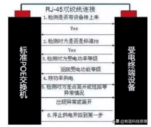

总结来说,标准的PoE供电交换机内部有PoE控制芯片,在供电之前有检测的功能,当设备连接好后,PoE供电器会向网络中发送一个信号,检测网络中的终端是否是支持PoE供电的PD设备。而非标准PoE产品是强供型网线供电装置,一通电即供电,没有检测步骤,不管终端是否是PoE受电设备都供电,极易烧毁接入设备。

如果是标准的PoE供电设备,其在给下面的设备供电的时候,都会发一个很小的电压,先检测一下下面是否有连接对应的受电设备;然后依据下面的设备需要的功率给其提供对应的电压和电流。下面图2这台PoE供电交换机虽然写着是48V输出,但是其和其他非标的PoE交换机一样,其实属于开关电源类,无PoE芯片。
