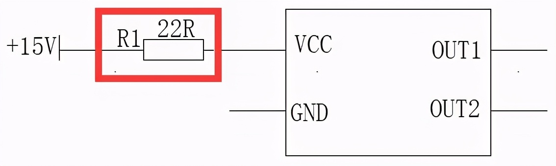

我们经常会看到,在一些芯片的电源入口处不是直接接入直流电源,而是在VCC入口串联一个几十欧姆的小电阻,这个电阻有什么作用呢?
示意图如下
具体分析:
1.假设没有这个电阻R1,当芯片击穿后,芯片内部的VCC引脚跟GND短路,VCC引脚又直接跟电源15V连接,15V就会被直接拉到地,造成电源的损坏;
2.接上电阻R1,当芯片被击穿后,15V电压就不会直接被拉到地,所以这个电阻的作用是防止芯片击穿后电源短路,起到保护电源的作用;
3.当15V电压突然波动比较大,瞬间产生一个大的脉冲电压时,由于电阻R1的存在,它可以起到分压作用,减小输入到芯片的电压,起到保护芯片的作用。
注意:电阻R1串接在15V和芯片之间,本身会产生一定的压降,所以这个电阻不能太大,一般取值在几十欧姆。
