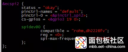

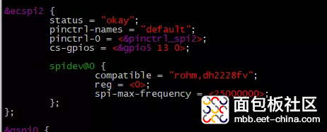

01- 修改CS的gpio
修改spi2的cs0使用的gpio,由gpio5-13 到gpio3-19,修改设备树OK8MQ-linux-kernel/arch/arm64/boot/dts/freescale/ok8mq-evk.dts,找到节点&ecspi2,将cs-gpios = <&gpio5 13 0>,修改为cs-gpios = <&gpio3 19 0>。
需要确认你使用的gpio3-19这个引脚的pinmux是GPIO功能,如果不是,则需要将其修改成GPIO。
代码修改前后对比:
修改前:
修改后:

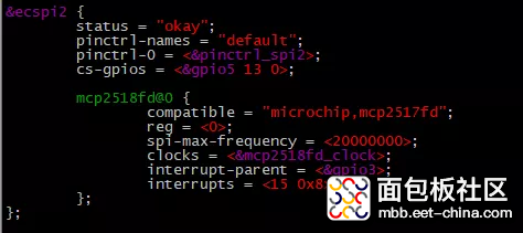

02- 修改spi设备节点
比如将spi2的cs0从原来的spidev驱动修改为mcp2518fd驱动:
修改设备树OK8MQ-linux-kernel/arch/arm64/boot/dts/freescale/ok8mq-evk.dts,找到节点&ecspi2,将其下spidev@0节点删除,添加mcp2518fd@0节点,这个节点下需要添加的特性需要根据这个设备的驱动添加,是这个spi设备的驱动需要的。
代码修改前后对比:
修改前:
修改后:

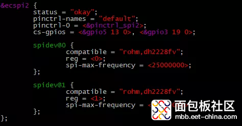

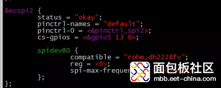

03- 增加一个SPI设备
给spi2增加一个spidev设备,使用片选gpio3-19:
添加一个片选:
修改设备树OK8MQ-linux-kernel/arch/arm64/boot/dts/freescale/ok8mq-evk.dts,找到节点&ecspi2,将cs-gpios = <&gpio5 13 0>,修改为cs-gpios = <&gpio5 13 0>, <&gpio3 19 0>。
添加spidev设备节点:
继续修改刚才的节点,在节点下添加spidev节点,节点的reg值为1
测试:
使用spidev_test程序,spidev_test -D /dev/spidev1.0 测试片选0,spidev_test -D /dev/spidev1.1测试片选1,测试时是用示波器测量片选对应的GPIO,GPIO会保持一定时间的低[color=inherit !important]电平
,表明该片选被选通。
代码修改前后对比:
修改前:
修改后:
