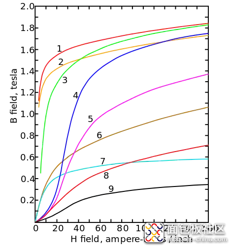

  9 种铁磁性材料表示磁饱和的磁化曲线。
  1. 钢板,2. 硅板,3. 钢铸件,4. 钨钢,5. 磁钢,6. 铸铁,7. 镍,8. 钴,9. 磁铁矿
  “成也萧何,败也萧何。”帮助我们获得高感值,却也带给我们饱和的问题。磁场强度和磁感应强度的关系可以用磁导率表示:磁性材料的磁导率不是一个恒定不变的量,而是取决于磁场强度。在会发生磁饱和的金属中,随着通过电感的电流增加,相对磁导率随磁场强度的增加达到一个值,然后随着它的饱和减小,会变为 1,所以相应的电感也趋向空心电感,换句话说,就是变成了导线,这就是电感饱和的物理意义。

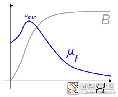

  曲线(在很多教科书里它有另一个名字:磁滞回线,当然,磁滞回线还有另外三个象限)如下图所示,在的右极限处,所有的材料都会趋向于同一根直线,,这就是大自然的物理收敛:
  因为磁饱和,铁磁性材料的磁导率μf 会随磁场强度增加,上升到一值,之后渐渐下降。
