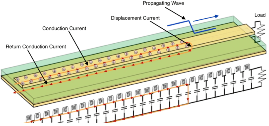

设计指南1 :最小化电源和高频信号的电流环路面积
在设计阶段,首先我们需要知道两个要点:
1.信号电流总是回到源端(即电流路径总是以环路的形式存在) 。
2.信号回流走阻抗最小的路径。在兆赫兹频率和更高频率处,信号电流路径相对容易识别。这是因为在高频情况,信号回流路径通常是最小感抗的路径,这里通常是环路面积最小的路径,回流信号会尽可能靠近输出信号的路径返回。在低频(通常为kHz频率及以下),阻抗最小的路径往往是电阻最小的路径,由于路径的电阻值不好确定,因此要识别低频回流路径会更加困难。
设计指南2:保持信号返回平面的完整
完整的信号返回平面能有效减少高频信号环路的感抗,感抗越小,产生的噪声电压值也就越小,这就是为何要求在PCB中间层设置完整地平面的其中一个重要原因。当然,在某些情况下,由于走线的原因不得不分隔信号返回平面。然而,这种情况在多层PCB上出现的概率较少。另外对于单层板的情况,可以在高速信号走线周围做包地处理,来保持信号返回路径的完整性。
