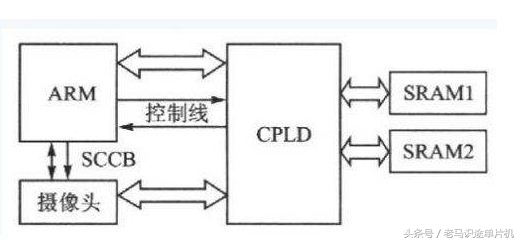

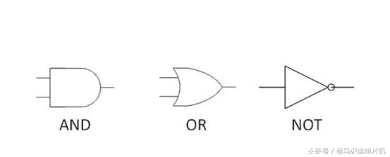

现象三:这点逻辑用74XX的门电路搭也行,但太土,还是用CPLD吧,显得高档多了
点评:74XX的门电路只几毛钱,而CPLD至少也得几十块,(GAL/PAL虽然只几块钱,但公司不推荐使用)。成本提高了N倍不说,还给生产、文档等工作增添数倍的工作。

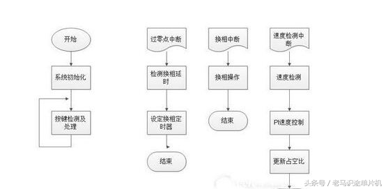

现象六:程序只要稳定就可以了,代码长一点,效率低一点不是关键
点评:CPU的速度和存储器的空间都是用钱买来的,如果写代码时多花几天时间提高一下程序效率,那么从降低CPU主频和减少存储器容量所节约的成本绝对是划算的。CPLD/FPGA设计也类似。
