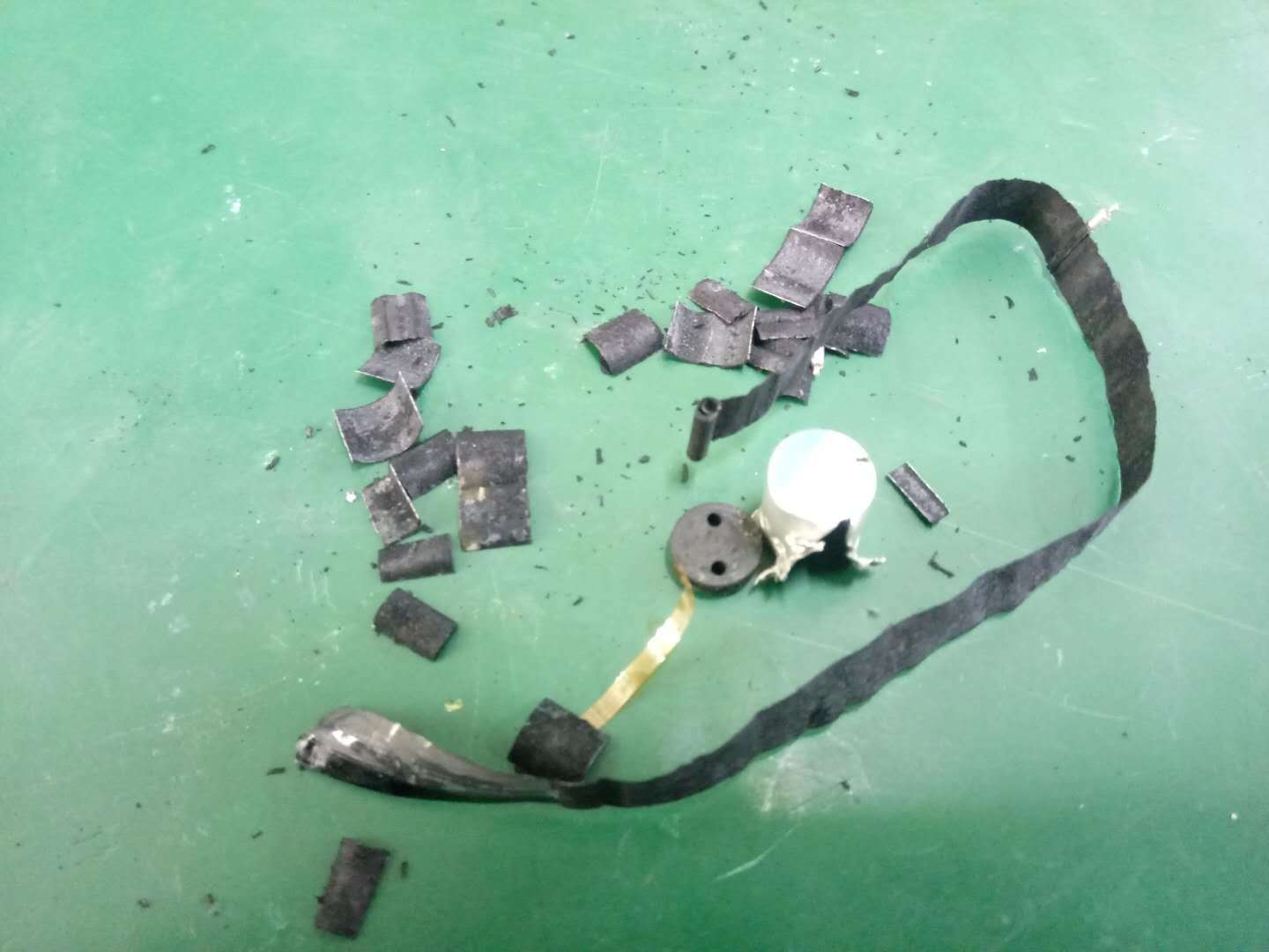

找来工具马上开工,不过这种电容没有像普通电解电容那样的顶部防爆纹,密封的很紧密,绝对的不好拆。
不过对于拆机爱好者和还有深深的求知者,只要想拆没有什么是拆解不了的。最后废了九牛二虎之力终于从电容的屁股处撬开了。
取出电容的内脏一探究竟,从宏观上说里面真的一点水分和湿的感觉都没有,干的很!!!所以这家伙正常是不会发生爆炸的。顶多冒个烟。。。。
继续拆解,将缠绕成圆柱形的核心部件拆来,这个卷筒外部用一小段胶带固定住防止松开。打开胶带慢慢拉开电解片。电解片很脆,稍微用力就断了。电解材料是黑色固体,所以这也是它的名字的由来把(固态电容)
总体说来,固态电容和普通的电解电容在原理结构上是一样的。唯一不一样的应该就是内部的电解材料和阴阳极的材料。总体说来固态电容性能稳定,温变系数小,内高温,寿命长,可靠性高等特点,但是也是贵啊。所以一般场合的产品用不起,也不需要用。
