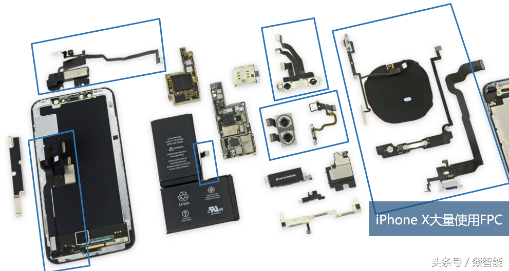

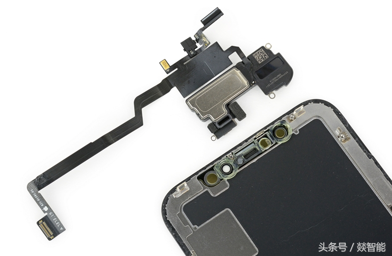

iPhone X的FPC之一(右上黑色部分)
如下图,在iPhone X里,大量使用FPC。LCD、原深感摄像头、双摄像头、侧按键、USB口、电池,通通都是使用FPC连接到主板的。(其他手机也是这样的,寸土寸金)。
可穿戴设备、智能硬件和小型物联网设备中,也一样会大量使用FPC
iPhone X各种奇怪形状的FPC

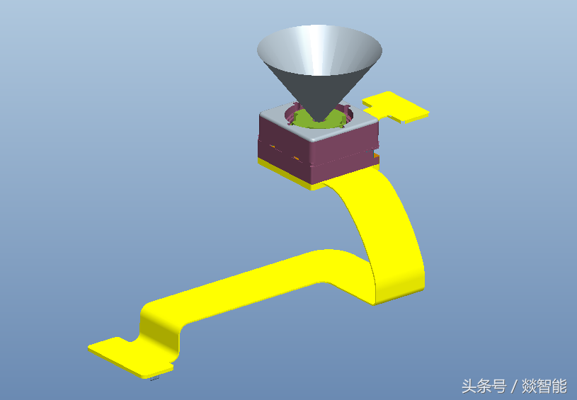

下图是“燚智能硬件开发网”以前设计的一款智能硬件产品的摄像头,FPC形状很“妖娆”。
某型产品“妖娆”的摄像头FPC造型

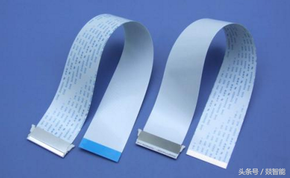

“山寨”的FPC排线,仅仅是当作线束使用,相当于一组导线并排粘在一起,结构非常简单。

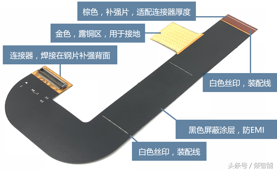

详细讲解每个组件:

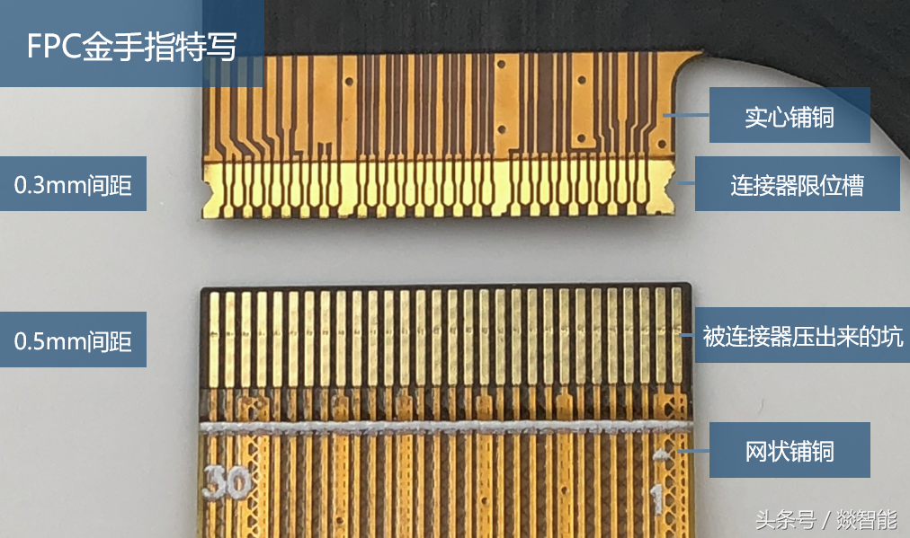

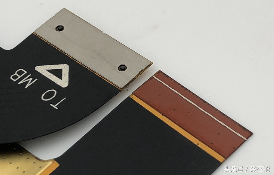

  • 补强:补充FPC的强度。
FPC之所以能弯折,就是因为薄。薄也有弊端,例如在FPC上焊接元器件,如果软piapia的,元器件就会受力脱落。所以在FPC的元器件区域,都有不锈钢或树脂补强片,让元器件区域无法弯折,以保护元器件
FPC连接器也无法做到0.15那么薄,一般都是0.2-0.3mm,因此也需要补强片把FPC金手指部分加厚一些适配ZIF连接器
(不锈钢和PET补强)

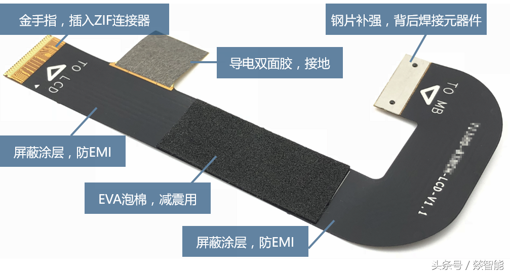

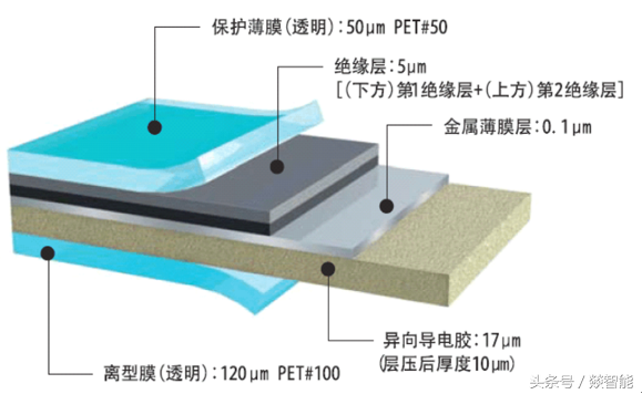

  • 屏蔽涂层(电磁屏蔽膜)
黑色的那一层,不只是电路板上那种黑色绝缘漆,内部还有一层金属膜。金属膜和FPC的地接通,就实现了屏蔽效果
对于LCD屏、摄像头等高速信号线,应当在FPC上使用屏蔽层,避免信号对外辐射,产生EMI电磁干扰。
iPhone的FPC采用了全屏蔽,而很多山寨小产品则没有屏蔽层,直接把黄色的FPC基材露出来。
电磁屏蔽膜的构成
  • 其他:
丝印线,用于生产装配的时候判断是否安装到位。提高生产效率和生产品质
导电胶布,用于把FPC的地线连接到主板或机壳的大地上。,增强抗静电能力和抗辐射能力。
EVA泡棉,上图的FPC是一款智能音箱的FPC,EVA泡棉能防止FPC和机壳之间产生共振杂音。
