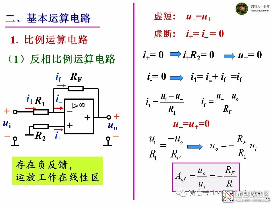

集成运算放大器之所以称为运算放大器就是因为其主要用途就是运算。

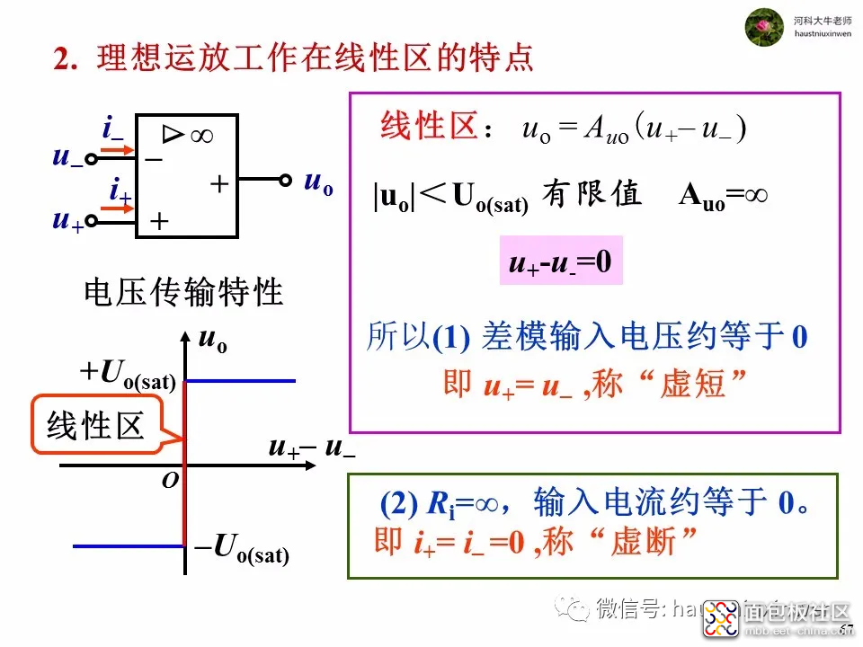

当集成运放工作在线性区时,因放大倍数极高,使得两个输入端的电压几乎相等,相当于短路,故称为虚短。判断运放是否工作在线性区的标志就是是否存在负反馈。
同时,由于运放的输入电阻极高,故两个输入端的电流近似为零,称为虚断。

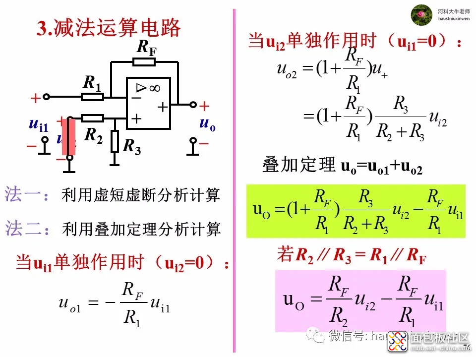

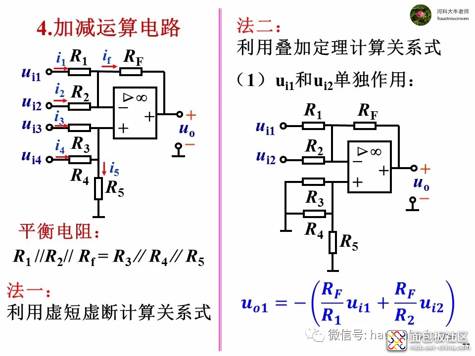

用运放组建的带负反馈的电路,均可以用虚短和虚断来分析电路。同时,由于运放带负反馈时工作在线性区,故有多个输入信号时,可以采用叠加定理。

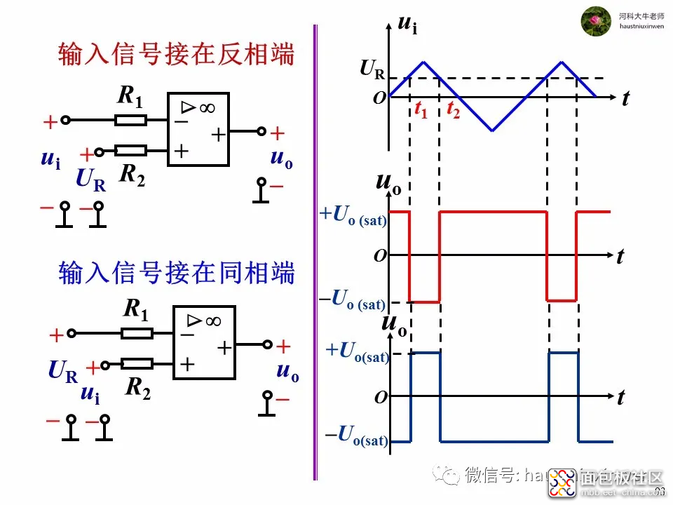

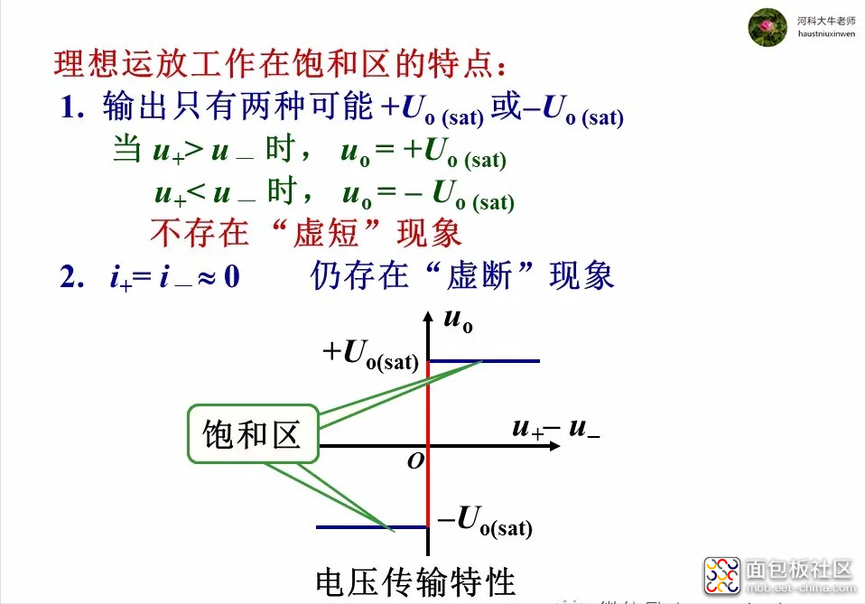

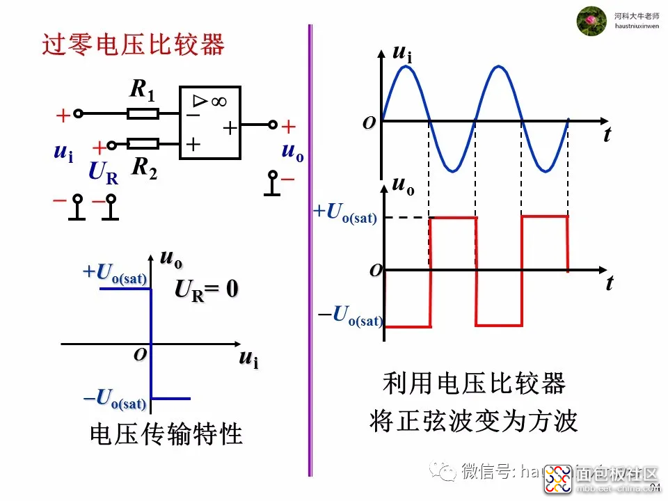

当运放没有反馈环节,或者只有正反馈而没有负反馈时,因放大倍数极高,运放工作在饱和状态。
所谓饱和状态是指当同相输入端电压大于反相输入端电压时,输出为正的饱和电压值,反之为负的饱和电压值。也就是说无论两个输入电压相差多少,输出只有两个值。
工作在饱和状态的运放称为比较器。
