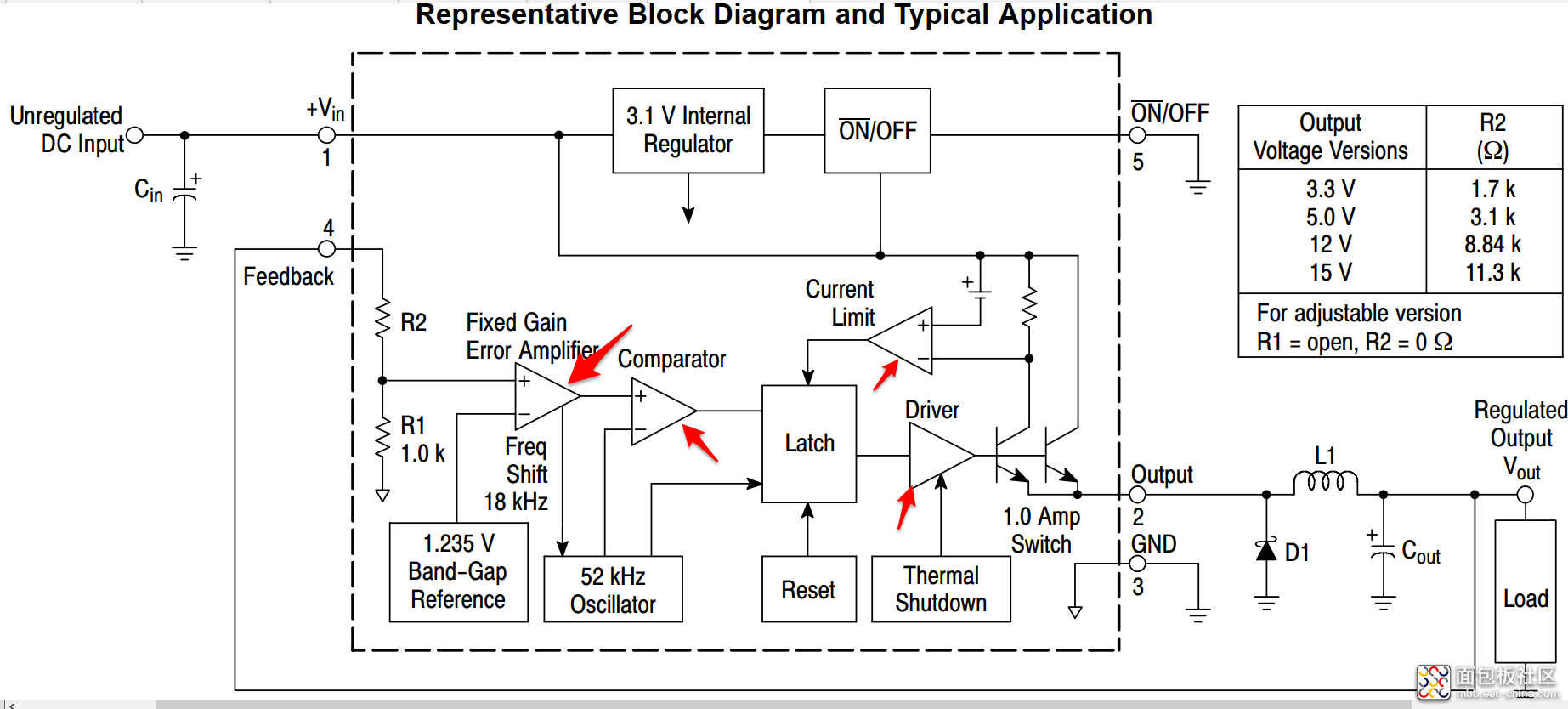

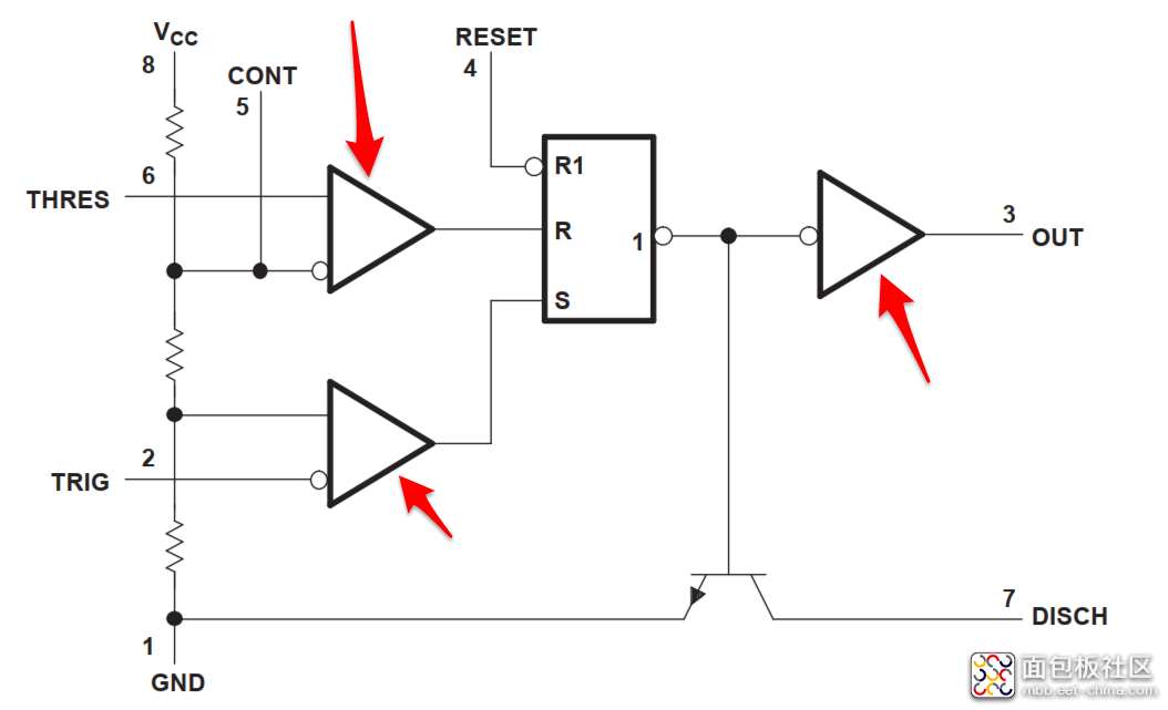

我们经常在芯片的数据手册中看到一些三角形符号,那些符号就是运算大器(operational amplifier),简称运放(op-amp)。
运算放大器起源于模拟计算机时代,用于进行加、减法、微分、积分等数学运算,因此被称为运算放大器。

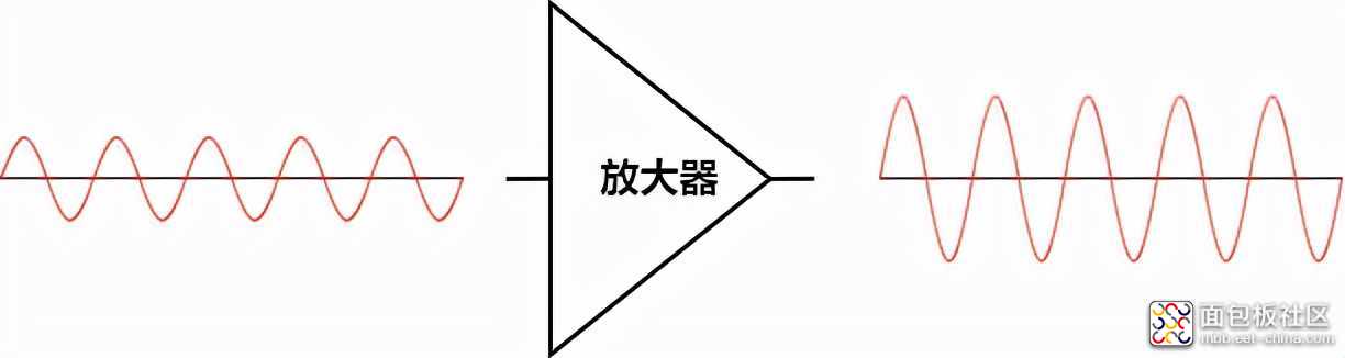

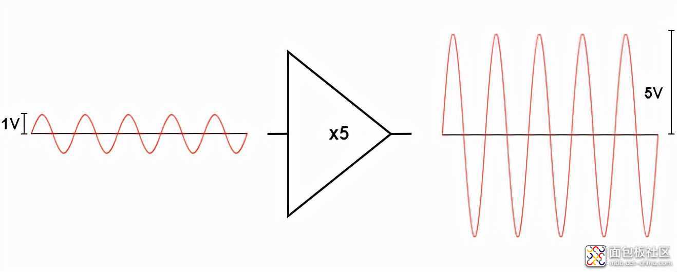

通常,放大器是指一种将输入端的小电压信号放大后在输出端输出的器件。
放大器的增益(Gain)是指输出与输出信号的的幅度之间的比率,也就是放大倍数。
举个例子。下面这个放大器的输入信号幅度为 1 伏,输出信号的幅度变为 5 伏,增益为 5:

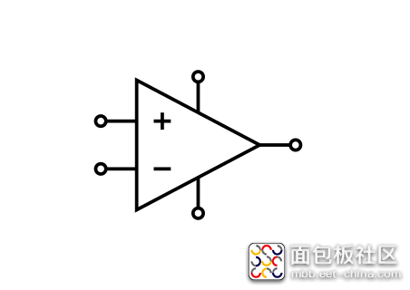

电路中的运放一般长这样,有5个引脚:

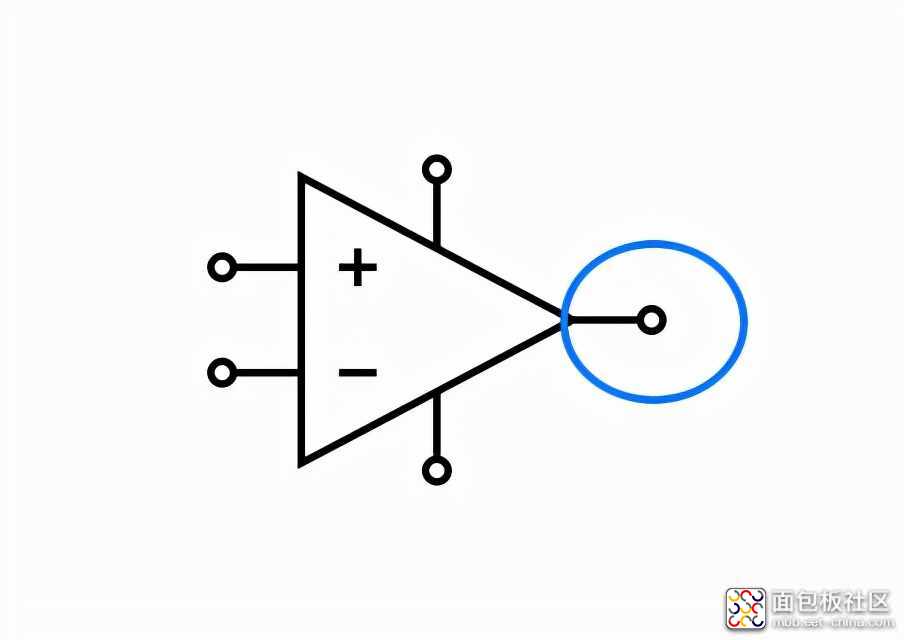

这是输出引脚,输出信号会从这里出来:

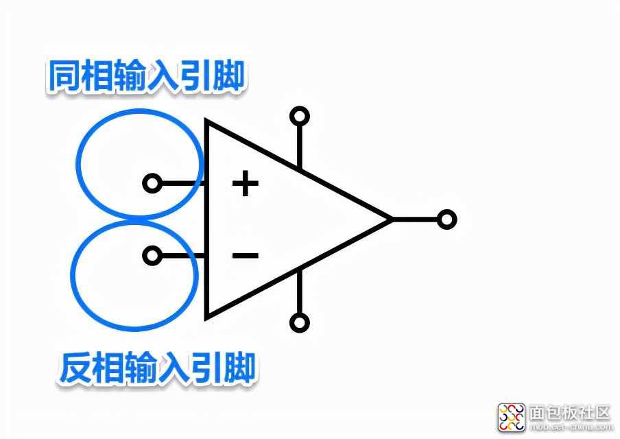

标有+ 的是同相输入(Non-inverting input)引脚, 标有- 的是反相输入(Inverting input)引脚:

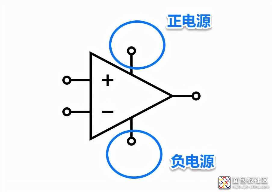

这两个引脚是运算放大器的正负电源引脚:
不同于阻容感等无源器件,运放需要外部电源来供电,它是个有源器件。

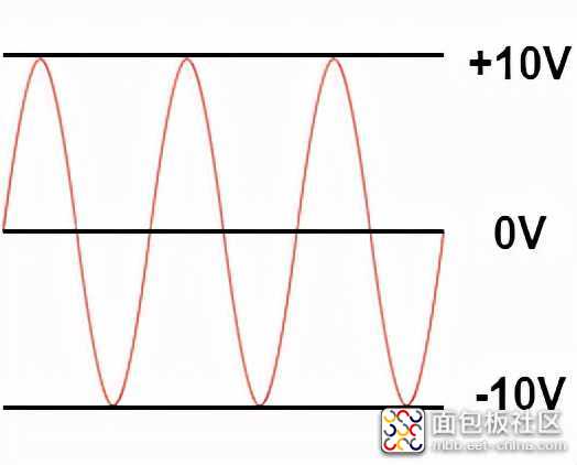

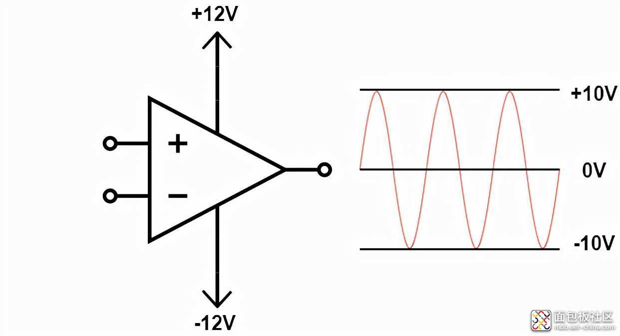

一般来说,电源电压至少需要比所需的输出电压高一两伏左右。比如,如果你想要的输出电压峰峰值分别为正负10 伏:
那么你的电源电压至少要为正负 12 伏:

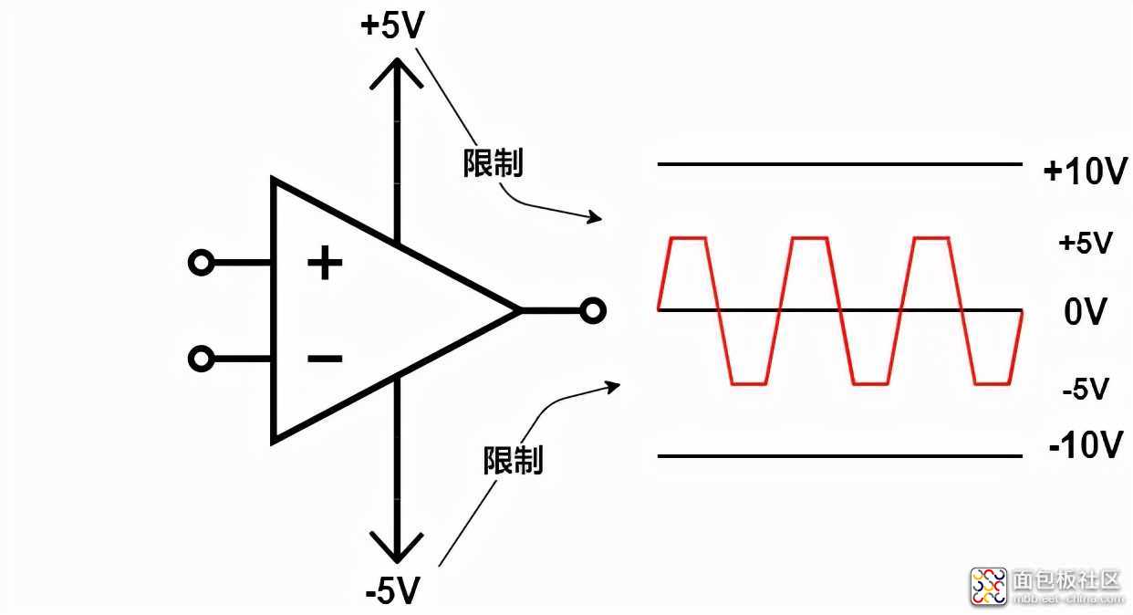

如果你的运放供电不足,会导致输出信号振幅失真:

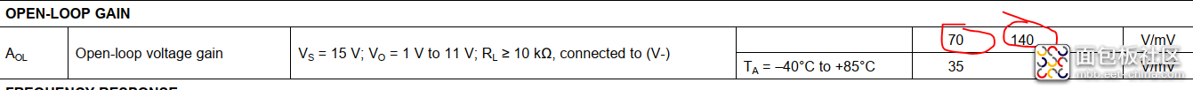

LM358 的典型开环增益可达 14 万倍:

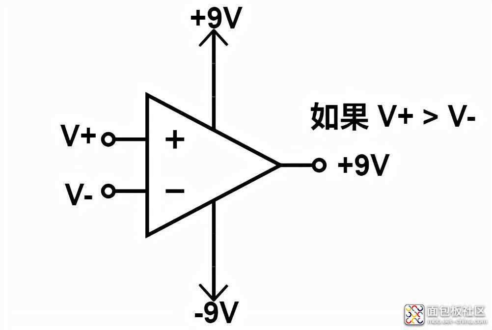

总结一下上面可以有以下结论:
  • 如果 V+ > V-, 则 Vout ≈ +VCC
  • 如果 V+ < V-, 则 Vout ≈ -VCC

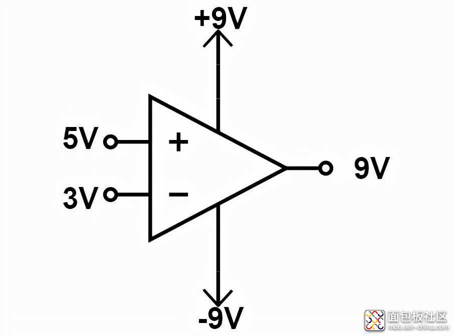

下图中, 5V < 3V, 因此运放的输出为 9 伏:

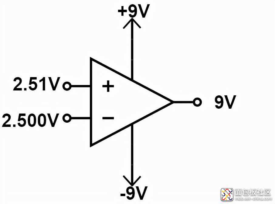

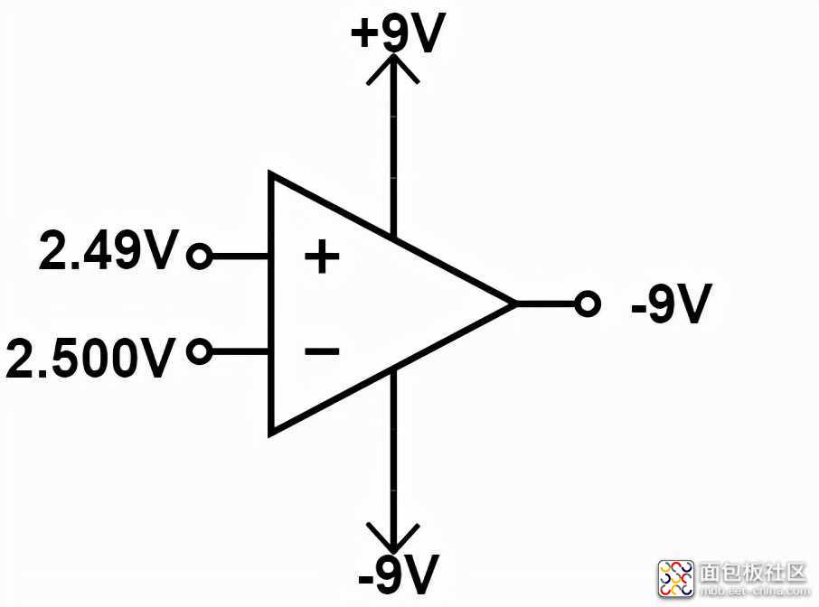

给运放的引脚输入一个非常精确的电压 2.500 伏。
如果同相引脚电压为 2.51 伏,输出将会是高电平:
如果同相引脚电压是 2.49 伏,输出将会是负电源电压

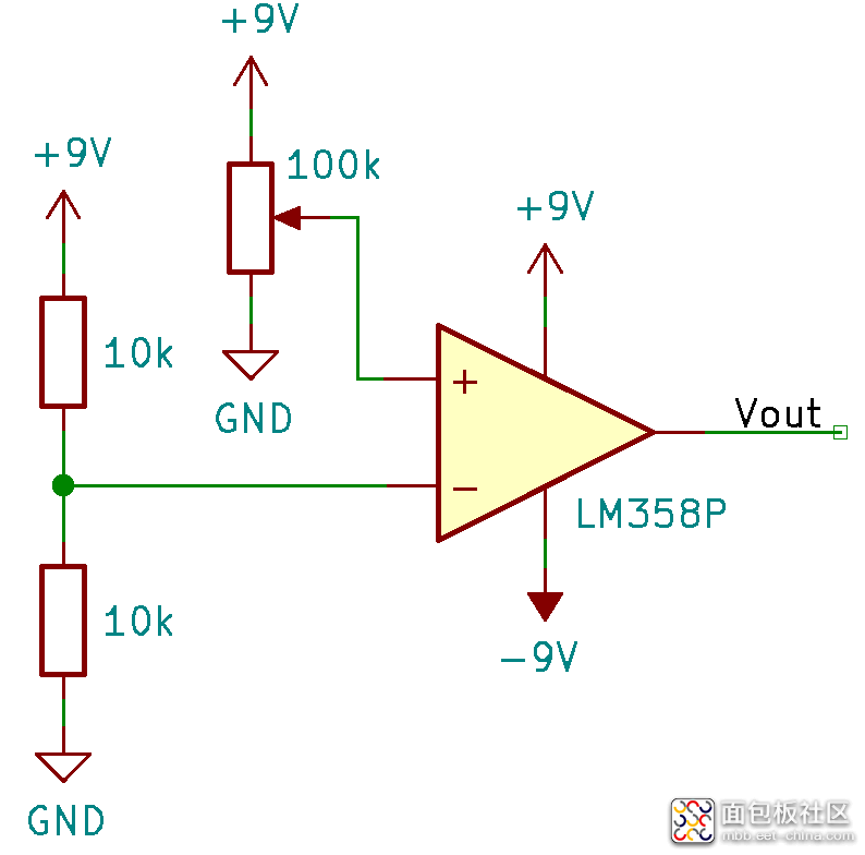

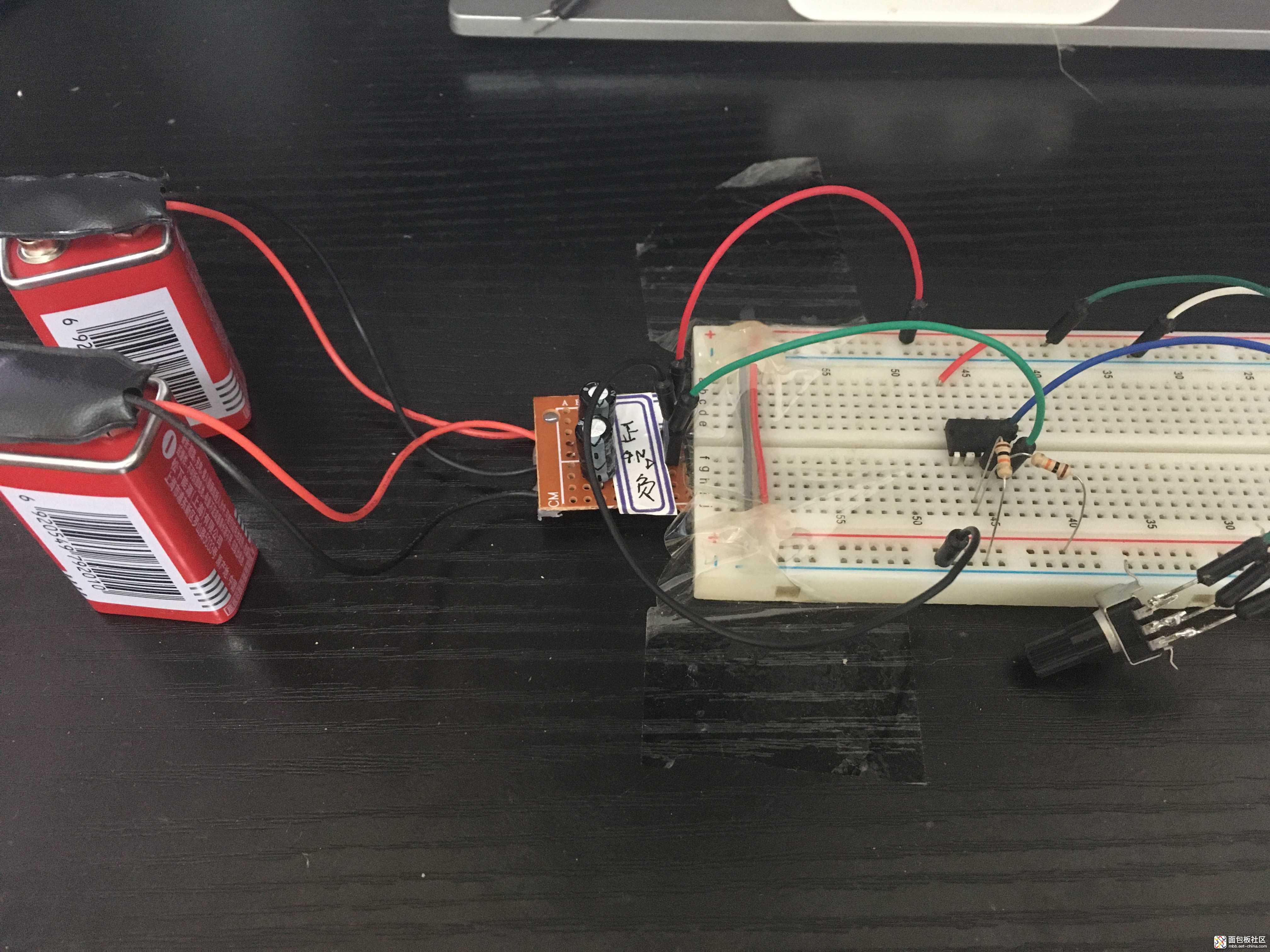

我们在面包板上搭建一个运放比较器电路来验证上面的说法。
在运放的反相输入引脚,我们通过一个简单的电阻分压器输入一个 4.5 伏的参考电压。在运放的同相输入引脚上,我们连接一个电位器,此引脚的输入范围为 0 伏 ~ 9 伏。
运放我们使用 LM358P。下面是在面包板上搭好的电路:
按照之前的分析,当同相输入引脚的电压小于 4.5 伏时,运放输出引脚应该输出负电源点压,也就是 -9 伏;
当同相输入引脚电压大于 4.5 伏时,运放输出引脚应该输出正电源电压,也就是 9 伏。

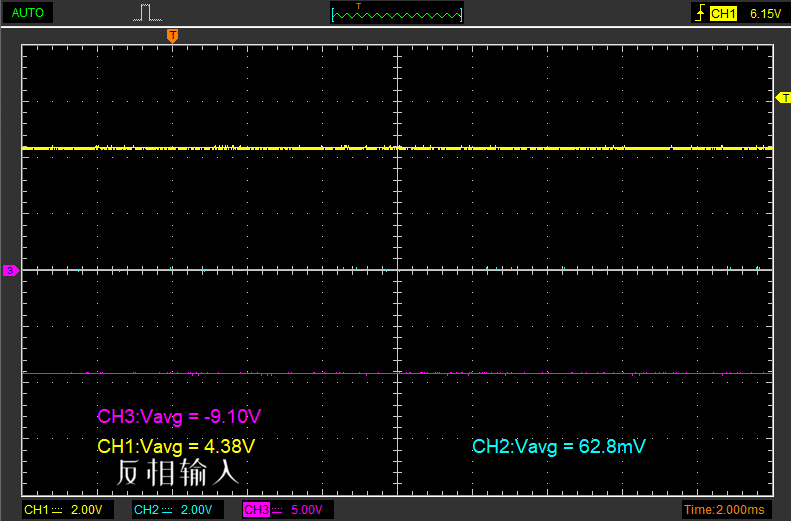

示波器探头 CH1 接反相输入引脚, 下图中黄色;示波器 CH2 接同相输入引脚,下图中青色;示波器 CH3 接运放输出引脚,紫色。我们将三个通道的零电平位置都放到垂直中间位置。
我们逐渐调高同相输入引脚的电压,使之接近 4. 5 伏:
图中反相输入引脚的实际电压 是 4.38 伏左右。可以看到同相输入引脚电压小于反相输入引脚电压时,运放输出为负电源电压,-9.1 伏;当同相输入引脚大于反相输入引脚电压时,运放输出正电源电压,7.67 伏,因为运放内部三级管有压降,所以比正电源电压低一些。

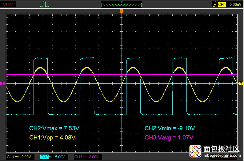

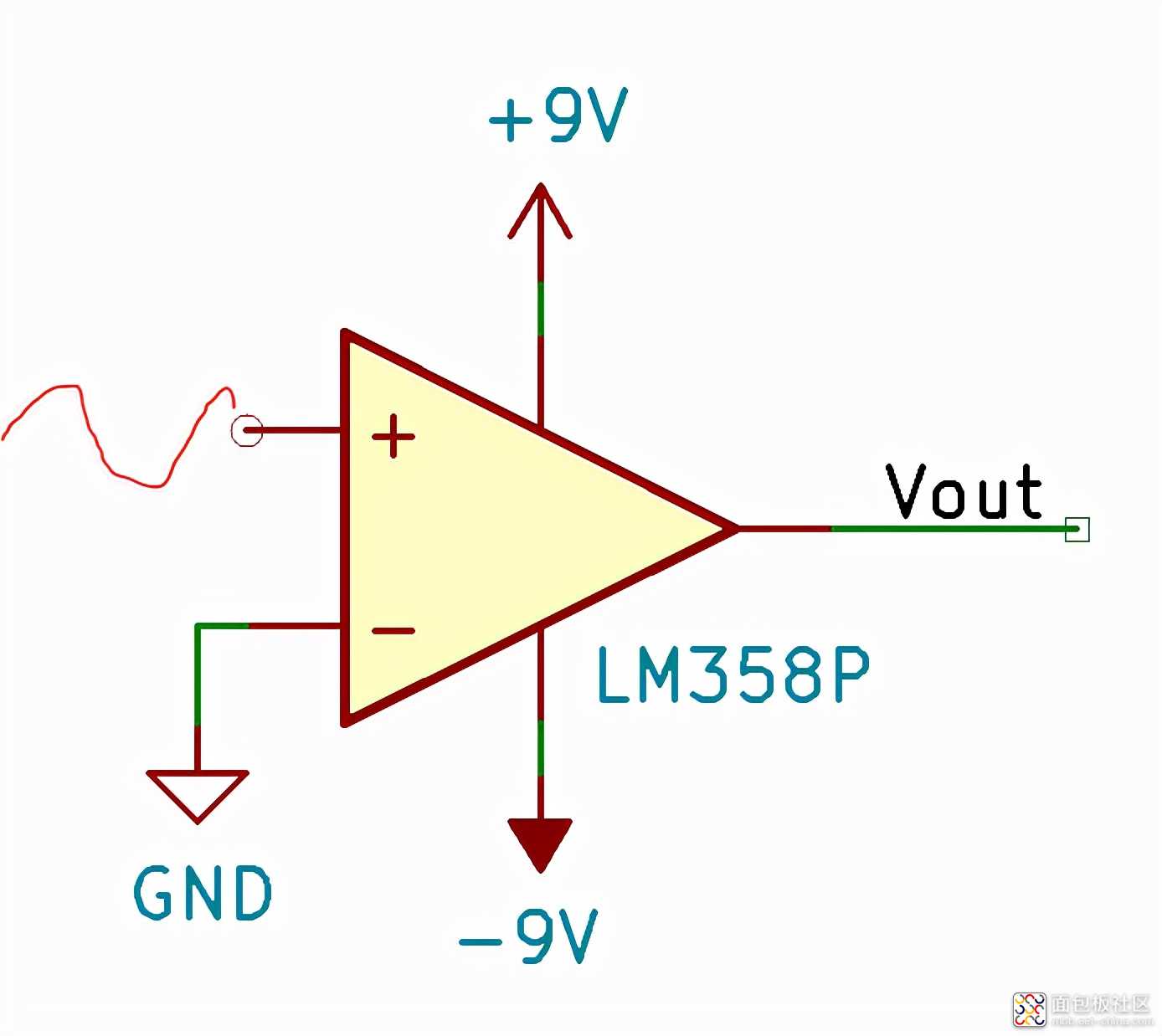

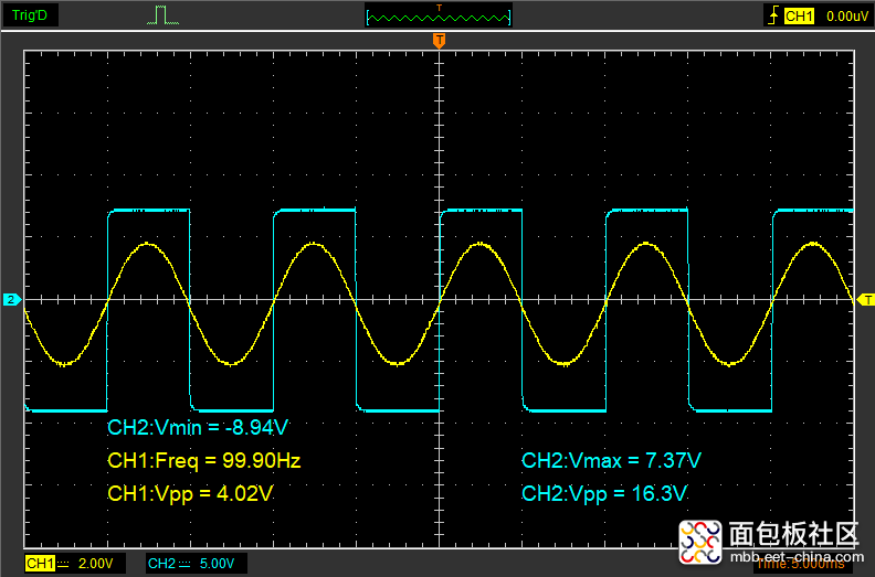

我们把运放的反相输入引脚接地,给运放的同相输入引脚输入一个峰峰值为 4 伏,频率为 100 赫兹的正弦波。电路图如下:
波形截图如下:
可以看到,当同相引脚电压大于 0 伏时,输出高电平;当同相引脚的电压低于 0 伏时,输出低电平。

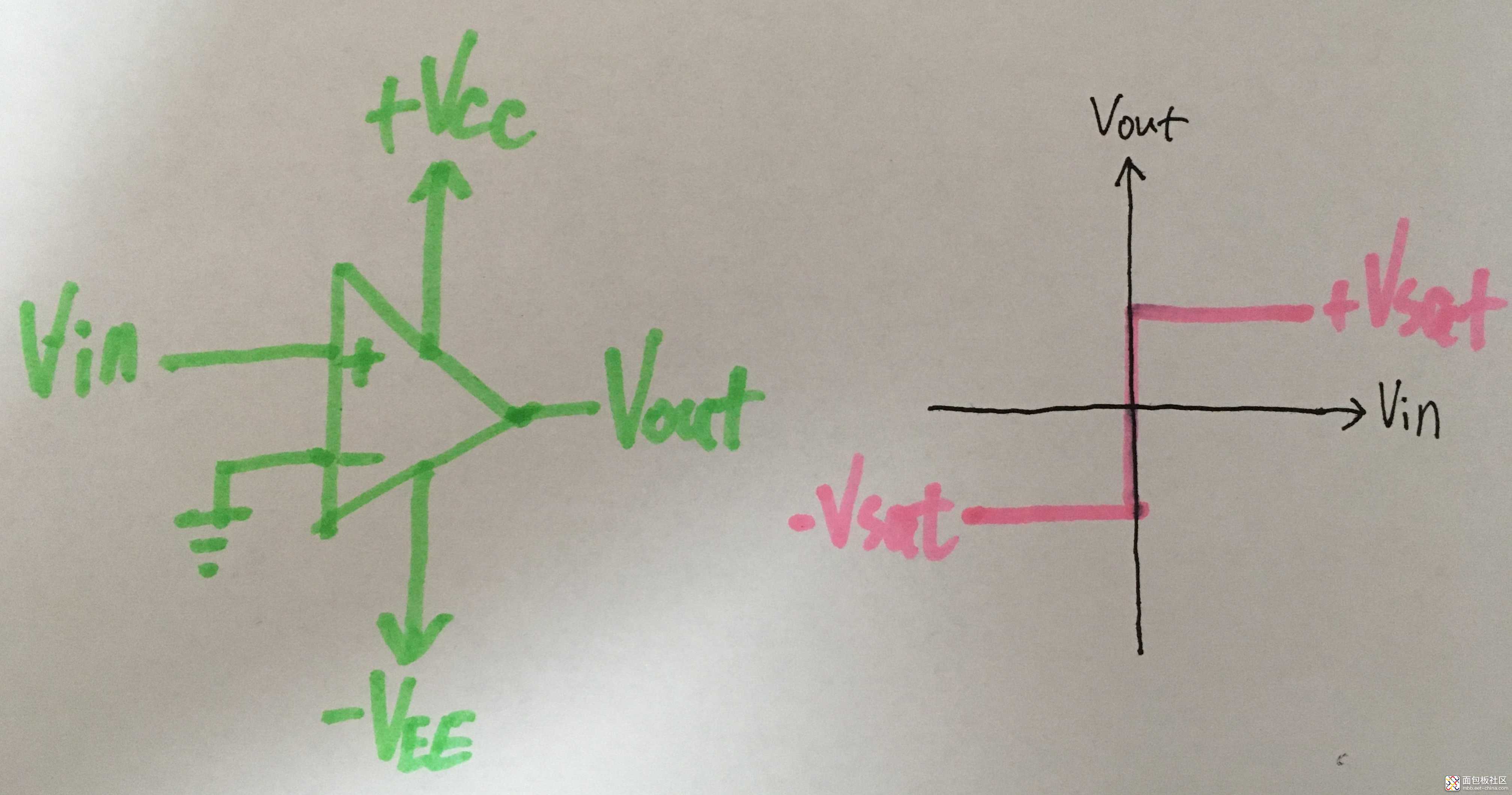

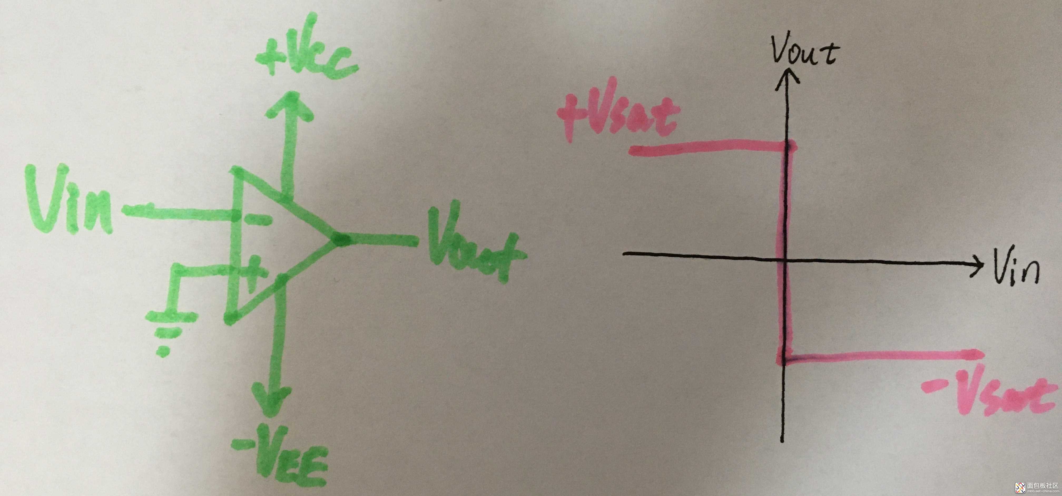

运放用作比较器时,输入与输出之间的关系可以用下面的图来表达:
Vin 大于 0 伏时,输出为 +Vsat
Vin 小于 0 伏时,输出为 -Vsat
