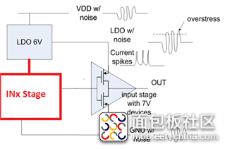

VDD noise and pulse
          如前所述,UCC27524A-Q1具有高驱动能力以及高速的开关特性。因此,在功率开关管导通以及关断的瞬态过程中,会在VDD偏执电压供电回路产生较高di/dt,进而耦合线路中的寄生电感,产生电压脉冲。如果电压脉冲过高,则可能造成芯片损坏。
          另一方面,VDD 经内部LDO给芯片内部电路供电。当VDD的电源噪声过大, 则容易把噪声传导到内部电路,比如逻辑控制电路,从而引发电流尖峰,造成内部电路功耗以及应力增加,长期工作则容易损坏。
          针对以上两个问题,可通过以下方式得到更干净的电源轨:
  • 尽可能靠近VDD引脚放置电容,以减小线路寄生电感;
  • VDD引脚需要两种电容,一方面需要容值稍大的电容(比如1uF),稳定电压同时给驱动芯片提供能量。另一方面,考虑到电容的频率特性,大容值电容由于材质以及封装大小等原因,在高频处反而呈现电感属性。因此另外还需要小容值小封装的贴片陶瓷电容(比如1uF),用于滤除高频噪声,而且小容值电容应更靠近VDD引脚。

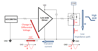

Input negative voltage pulse
        驱动输入PWM信号通常由PWM控制器或者MCU提供,而这些器件由于系统限制,可能远离驱动芯片。另一方面,驱动与功率管的放置也存在类似问题,因此功率地,驱动地以及控制地之间都存在一定寄生电感。而随着开关电源功率以及开关速度的提升,di/dt也随之迅速提升,耦合前述的寄生电感,则不同地之间的电平会有瞬态正负压脉冲。其中,驱动输入信号叠加这种地平面脉冲后,可能有超过输入引脚耐压的尖峰,从而损坏驱动芯片的输入级。
针对这个问题,可通过以下方法优化设计:
  • 增大驱动电阻,从而降低开关速度,减小功功率级di/dt值。但这种方法增加了开关损耗,尤其随着功率级开关频率的提升,开关损耗占整机功耗比例越发显著,因此需要权衡系统需求设计;
  • 优化layout,尽可能把驱动,功率管以及控制器靠近放置,减小寄生电感;
  • 在驱动输入引脚增加输入RC低通滤波网络,滤除相关高频噪声。选择合适的时间常数,减小输入波形畸变同时尽可能衰减目标频率的噪声。
