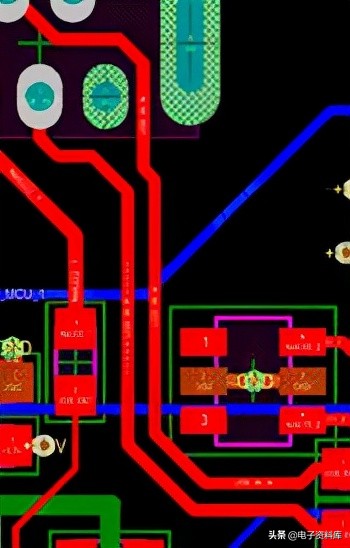

PCB 包含多种走线宽度是很常见的,因为它们取决于信号的需要(如图 1 所示)。所示的较细迹线用于通用 TTL(晶体管-晶体管逻辑)电平信号,对大电流或噪声保护没有特殊要求。
这些将是电路板上最常见的走线类型。
图 1. 包含不同走线宽度和类型的 4 层板示例

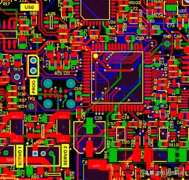

较粗的走线已针对载流能力进行了优化,用于需要更高功率的外围设备或与电源相关的功能,例如风扇、电机和向较低级别组件的一般功率传输。甚至图中左上角还显示了一个差分信号(USB 高速),其特定间距和宽度定义为满足 90 欧姆阻抗要求。图 2 显示了一个稍微密集的 6 层板和一个 BGA(球栅阵列)组件,需要更细的走线。

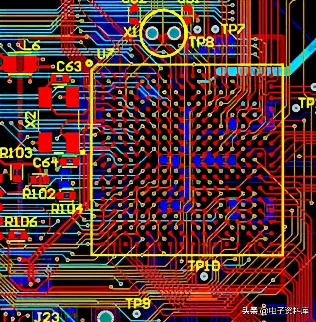

包含 256 引脚 BGA 组件且走线宽度为 5 密耳的 6 层板示例

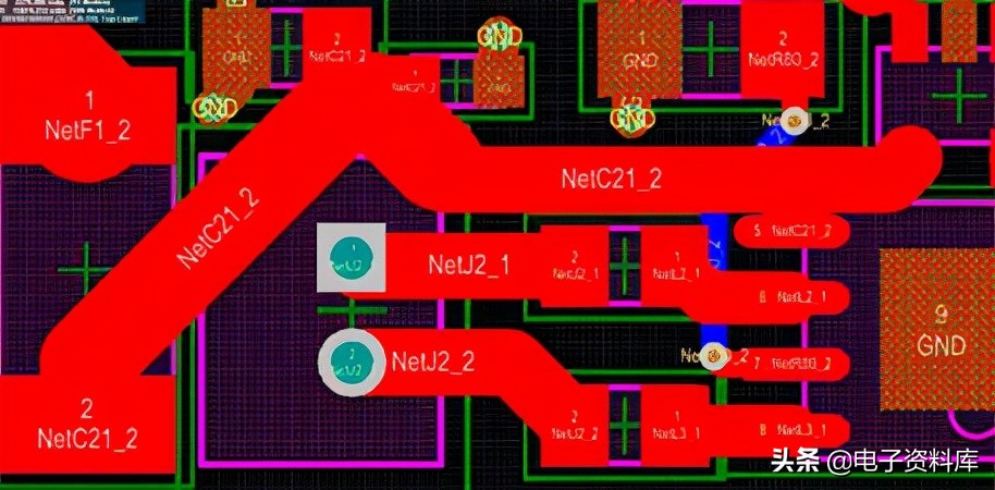

让我们来看看为将电流从一个电源组件传输到外围设备的电源信号计算特定走线宽度的过程。在本例中,我们将计算用于直流电机的电源路径的最小走线宽度。电源路径从保险丝开始,穿过 H 桥(用于管理直流电机绕组上的电力传输的组件),并在电机连接器处结束。直流电机所需的平均连续最大电流约为 2 安培。
现在,PCB 走线充当电阻器,走线越长越窄,增加的电阻就越大。如果没有正确定义走线,高电流可能会损坏走线和/或给电机带来显着的电压降(导致速度变慢)。图 3 中所示的 NetC21_2 长约 0.8 英寸,最大需要承载 2 安培。如果我们假设一些一般情况,例如正常操作期间 1 盎司的铜浇注和环境室温,我们就需要计算最小走线宽度和该宽度下的预期电压降。
直流电机电源路径的优化走线宽度示例

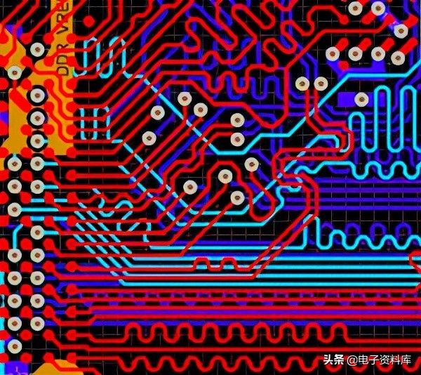

包含并行接口的基于存储器的组件的接口,例如 DDR3-SDRAM,在走线长度方面将受到更严格的限制。最高档PCB设计软​件将具有长度调整功能,可优化走线长度以匹配并行总线中的所有相关信号。图 6 显示了具有长度调谐走线的 DDR3 布局示例。
图 6. 长度调整的 DDR3 内存走线示例

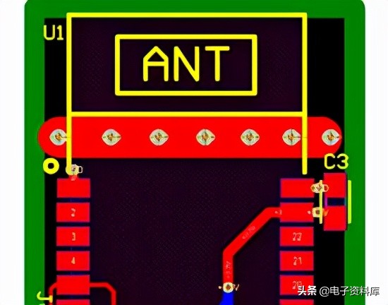

一些带有噪声敏感元件的应用,例如无线芯片或天线,可能需要一些额外的保护。设计带有嵌入式接地过孔的走线和平面可以极大地帮助最大限度地减少附近走线或平面拾取的耦合以及潜入电路板边缘的板外信号。
图 7 显示了一个示例蓝牙模块将其天线(通过丝印“ANT”标记)放置在电路板边缘附近,位于包含连接到接地平面的嵌入式通孔的粗走线外侧。这有助于将天线与其他板载电路和平面隔离。
图 7. 带有接地过孔嵌入式走线的蓝牙模块有助于抑制噪声

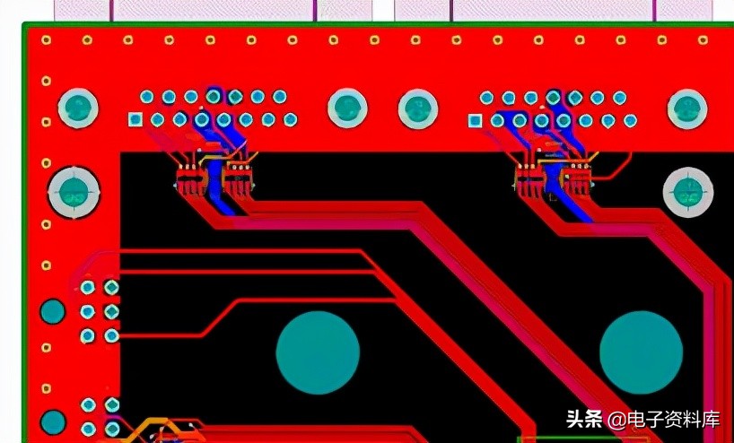

这种接地过孔嵌入迹线(或本例中的多边形平面)的另一种方法可用于保护电路板电路免受外部、板外无线信号的影响。图 8 显示了一个噪声敏感 PCB,沿着电路板的周边有一个接地过孔嵌入平面。
图 8. 带有过孔的接地平面衬在敏感的 PCB 上以防止板外干扰
