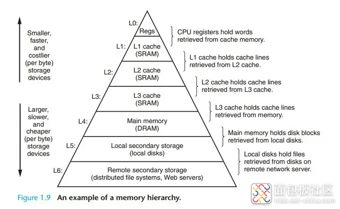

虽然在《微型计算机原理》课上知道程序运行时,从内存中读取指令和数据进行执行和回写。但是单片机上只有几K的RAM,而flash一般有几十K甚至1M,这个时候指令和数据都在内存中吗?
这里指的内存仅指RAM,因为PC上我们常说的内存就是DDR RAM memory,先入为主以至于认为单片机上也是这样,还没有明白其实RAM和Flash都是内存。
这不可能,因为课上老师只说内存,但是PC上内存一般就是DDR RAM,不会是硬盘,硬盘是保存数据的地方;由此类比时,自己把自己弄晕菜了,单片机的RAM对应于DDR RAM,那Flash是不是就对应于硬盘了呢?在CSAPP上明白了,PC上之所以都在DDR RAM上,是速度的因素。
硬盘的速度太慢,即使是即将到来的SSD比起DDRRAM,还是差着几个数量级,所以拷贝到DDRRAM中。这时,一个程序的代码和数据是连续存放的,其中代码段是只读区域,数据段是可读写区域(这是由操作系统的内存管理机制决定的)。
运行时,再将它们拷贝到速度更快的SRAM中,以得到更快的执行速度。而对于,单片机而言工作频率也就几M,几十M,从Flash中与从RAM中读的差异可能并不明显,不会成为程序执行的瓶颈(而对于PC而言,Flash的速度太慢,DDRRAM的速度也是很慢,即使是SRAM也是慢了不少,于是再提高工作频率也提高不了程序的执行速度,所以现在CPU工作频率最快是在2003左右,一个瓶颈出现了。

无论是单片机也好,PC也罢,存在的存储器金字塔都是一致的,速度的因素,成本的限制导致了一级级更快的存储器的更快速度与更高的成本。应该说,对于它们的理解,就是存储器金字塔的理解。
