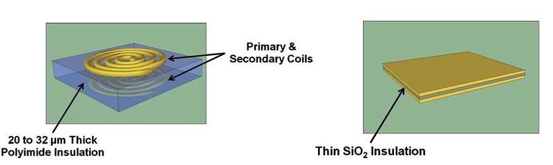

数字隔离器使用变压器或电容将数据以磁性方式或容性方式耦合到隔离栅的另一端,光耦合器则是使用LED光。
如图1所示,变压器电流脉冲通过一个线圈,形成一个很小的局部磁场,从而在另一个线圈生成感应电流。电流脉冲很短(1 ns),因此平均电流很低。
图1. (a) 带厚聚酰亚胺绝缘层的变压器,电流脉冲产生磁场,在另一个线圈中感生电流;
(b) 带薄SiO2绝缘层的电容,利用低电流电场将数据耦合到隔离栅的另一端。
变压采用差分连接,提供高达100 kV/μs的出色共模瞬变抗扰度(光耦合器通常约为15 kV/μs)。磁性耦合对变压器线圈间距离的依赖性也弱于容性耦合对板间距离的依赖性,因此,变压变压器线圈之间的绝缘层可以更厚,从而获得更高的隔离能力。结合聚酰亚胺薄膜的低应力特性,使用聚酰亚胺的变压器比使用SiO2的电容更容易实现高级隔离性能。
电容为单端连接,更容易受共模瞬变影响。虽然可以用差分电容对来弥补,但这会增大尺寸并提高成本。
电容的优势之一是它使用低电流来产生耦合电场。当数据速率较高时(25 Mbps以上),这一优势就相当明显。
