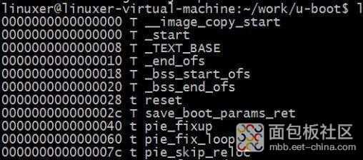

U-Boot执行的第一条指令用链接脚本中的术语叫做“入口点”。链接脚本中使用ENTRY命令来设置。参数是一个符号名称:ENTRY(symol),这里的符号就是"_start"。这里的“_start”是什么呢?就是0x0,查看方式如下:

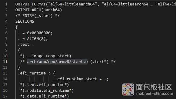

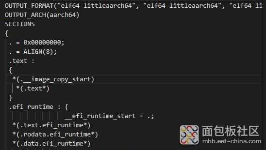

实验一:屏蔽链接脚本中的“ENTRY(_start)"和"
arch/arm/cpu/armv8/start.o"
重新编译后,查看映射表不再是从“b reset”开始了,直接是“__arm_smccc_smc”函数:
$ less System.map
0000000000000000 T __arm_smccc_smc
0000000000000000 T __efi_runtime_start
0000000000000000 T __image_copy_start
000000000000002c T __arm_smccc_hvc
0000000000000058 T invoke_psci_fn
00000000000000d4 T efi_reset_system
0000000000000130 W efi_get_time
0000000000000138 W efi_set_time
这种情况直接走顺序4,而.text段描述并没有指定具体内容,顺着肯定就是.efi_runtime段的第一个字节了。

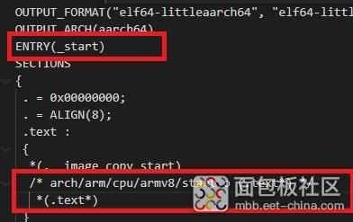

实验二:保留ENTRY(_start),并将“arch/arm/cpu/armv8/start.o”替换为“*(.text)*”:
这种情况扔能通过"ENTRY(_start)"找到对应入口:
$ less System.map
0000000000000000 T _start
0000000000000008 T _TEXT_BASE
0000000000000010 T _end_ofs
0000000000000018 T _bss_start_ofs
0000000000000020 T _bss_end_ofs
0000000000000028 t reset
000000000000002c T save_boot_params_ret
但无法直接看出是哪个.o,实际确实是“arch/arm/cpu/armv8/start.o”,因为只有"
arch/arm/cpu/armv8/start.S"定义了".globl _start"。
这种情况直接走顺序3。
实验三:删除“ENTRY(_start)",并将“arch/arm/cpu/armv8/start.o”替换为“*(.text)*”:
扔能找到arch/arm/cpu/armv8/start.S作为入口:
$ less System.map
这种情况直接走顺序4。
