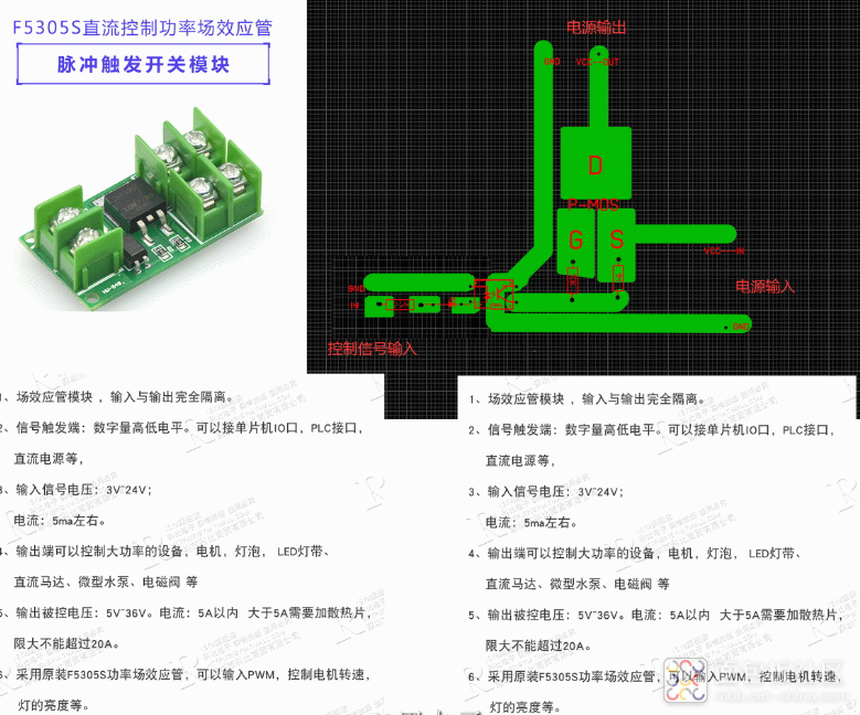

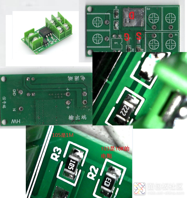

用单片机控制电路通断,简单来说就是电子开关,代替继电器,
用一个PCB817光耦和一个P沟道场效应管F5305S,一个10K电阻,
一个1M电阻, 一个2.2K电阻,一个小发光二极管,
其实这个电子开关我是套宝买的,用了很多次,发觉效果很好,
通过光耦隔离控制另一路电源通断不会损害单片机,
以后做电路板就直接画在一起了,不再单独买个模块了。
我拆了一个,。把电路完整给复制下来了,。大家共享,,
不废话了,上图:
