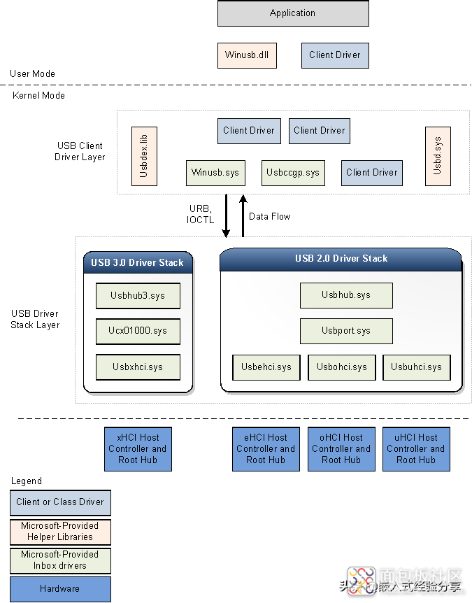

在嵌入式系统里,USB相对于其它如串口,SPI等外设,要复杂的多,不过随着USB的应用越来越广,学会使用USB是非常重要的。现在USB设备都是即插即用的(Plug and Play, PnP)设备。那么PC机是怎么知道插入的设备是什么,又如何实现与USB设备的读写的呢?

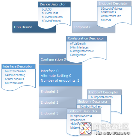

为了保证内容的连惯性。先简单介绍一下USB描述符。简单的说,描述符就是一些连接存储的数据结构,通过第一个结构,可以解析出第二个结构的信息,通过第二个结构,可以解析出第三个结构的信息,如此下去。由此可见,USB描述符是逐个解析的过程。每个描述符的第一个字节是说明了本结构的字节数,第二个字节说明了本结构的类型,从第三字节开始是具体数据。这些描述符定义了USB的所有信息,包含厂家及主机如何与之通信。常用的几种描述符如下:

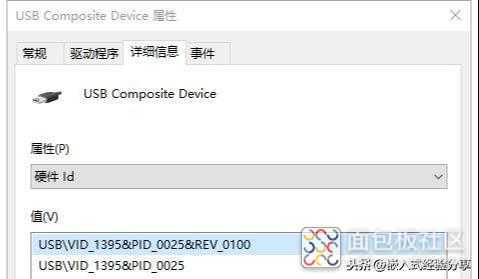

    设备插入时,PC机会自动读取这个结构值,通过解析这个结构,PC会知道设备的类型(块设备、通信设备等)、VID(厂家代码)、PID(产品代码)及配置描述符的数量。

    注意,USB传输是主从模式,都是由主机发起的。传输方向也是相对主机而言的。这些描述符是层次递进的关系。上一层结构除了说明自身的信息外,还指明了下一个结构是什么。
