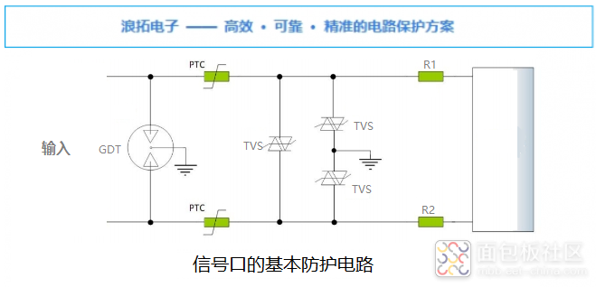

设计信号接口防雷电路应注意以下几点:
1、 防雷电路的输出残压值必须比被防护电路自身能够耐受的过电压峰值低,并有一定裕量。
2、 防雷电路应有足够的冲击通流能力和响应速度。
3、 信号防雷电路应满足相应接口信号传输速率及带宽的需求,且接口与被保护设备兼容。
4、 信号防雷电路要考虑阻抗匹配的问题。
5、 信号防雷电路的插损应满足通信系统的要求。
6、 对于信号回路的峰值电压防护电路不应动作,通常在信号回路中,防护电路的动作电压是信号回路的峰值电压的1.3~1.5倍。

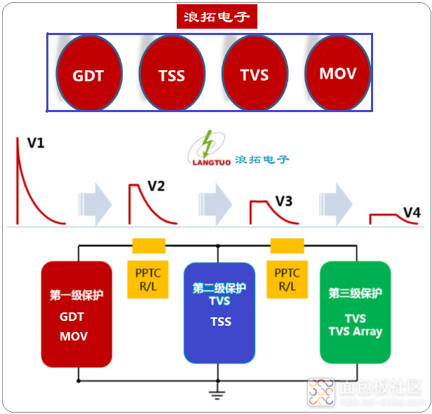

信号接口防雷过压保护器件
1、外部线缆引入设备的过电压,经过防护电路后电压值被限制到后级电路能够承受的范围之内;
2、外部线缆引入设备的过电流,绝大部分被防护电路短路到大地,仅有极少部分的电流流入后级电路之中,从而起到保护设备的作用。这两个作用都是通过在通信设备的信号端口安装防雷保护器件来实现的。
